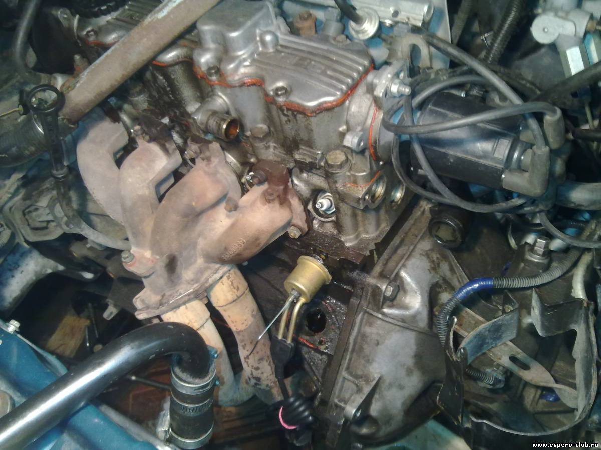

| ВОТ КИПЯТИЛЬНИК В БЛОК САМЫЙ ПРОСТОЙ ВАРИАНТ БЕЗ ВСЯКИХ ГЕМОРОЕВ,СТАВИТЕ НА ДВА ЧАСА РАНЬШЕ И ГОЛОВКА В РАБОЧЕМ СОСТОЯНИЙЙ ЗАВОДИТСЯ С ПОЛ ОБОРОТА!!!

| А это ничего, что есть кипятильник, но вентиляция картера - прямоток в атмосферу?

| merem09, что-то я не понял: кипятильник у Вас в картер двигателя, что ли, вставлен?

| Max_EQ, ypuk, не пойму ваш скепсис господа. У вас картер отделён от двигателя? Тепло от блока передаётся в масло через маслоприёмник, коленчатый вал и немного поддон. Свою семёрку минимально заводил в -45°С 600Вт блочным обогревателем (ниже не пробовал) с маслом 5w40. Единственный недостаток требуется ~220В. ЗЫ. Купил Приуса, не нарадуюсь. Лично не пробовал, но на Ютубе полно роликов запуск без прогревов до -50 (с маслом 0w20). У меня сейчас 5w30 пробовал в -35°С маслает как летом, схватывает в считанные секунды. Но всё равно планирую к следующей зиме ставить Бинар-5-компакт. Сейчас они комплектуются бессальниковой бошевской помпой (не чему течь и электричества жрёт меньше), имеют возможность подключения к допканалу сигнализации (штатно без колдовства с пультом) и/или GSM-модему (цена 5,2т.руб). По конструкции "компакт" отличается встроенным нагнетателем.
