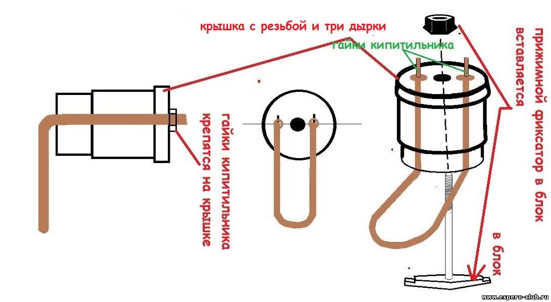

подогрев можно самому сделать,и если это касается эсперо то это геморойная машина,лучше ковырнуть из блока заглушку и вставить кипятилиник это самый простой и легкий путь к которому я иду,почти готово ни как со временем не получается доделать, размер заглушки 38 вроде замерял на моем блоке,примерно вот набросок схемы которую нарисовал и что буду ставить скоро на свою геморойную ЭСП!!!может кто то и осудит но эта машина капризная и бабло сосёс из кармана как жгучая ми..тчица!!!! biggrin biggrin biggrin

на экзисте 36. ценник такой-же.
Quote (merem09)
на эсперо есть тюменский и DEFA.
