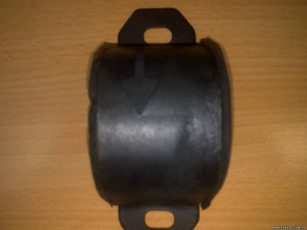

Мужики помогите!Всю тему пролазил!На задней подушке стрелка,куда она должна смотреть вверх или вниз,было написано "к двиглу или к жопе " но я такой расклад чето не догоняю!!!!
Max_EQДата: Пятница, 19.Окт.2012, 13:14:40 | Сообщение # 231
Сообщений: 2889
Вперед
serega73regДата: Пятница, 19.Окт.2012, 14:02:32 | Сообщение # 232
Сообщений: 15
Где здесь вперед?????
Прикрепления: 5454724.jpg (46.2 Kb)
LinkДата: Пятница, 19.Окт.2012, 14:03:36 | Сообщение # 233
перед машины блеать biggrin стрелка должна смотреть вперед по ходу машины, в сторону переднего бампера
serega73regДата: Пятница, 19.Окт.2012, 14:14:58 | Сообщение # 234
Сообщений: 15
Дружище стрелка смотрит вперед как ты не крути))))))А вот понятия верх и низ уже о чем то говорят,так вверх или ввниз)))))??????!!!!!
LinkДата: Пятница, 19.Окт.2012, 14:22:00 | Сообщение # 235
biggrin ааааа, ты меня убиваешь, то что ты сфоткал это низ подушки, так вот стрелка должна смотреть вперед по ходу машины
serega73regДата: Пятница, 19.Окт.2012, 14:36:10 | Сообщение # 236
Сообщений: 15
)))))))))))))))))))))))))))Т.Е вверХ)))))))))))))))))))))
Добавлено (19.Окт.2012, 14:36:10)
Спасибо друг))))))
MaKcuMДата: Пятница, 19.Окт.2012, 16:56:29 | Сообщение # 237
Мама моя женщина... Да чтож за ужос то твориться... Стрелка указывает направление мотора (направление движения авто), то что она у тебя отштампована не по середине а на одной из стенок еще ниочем не говорит... Еще проще, ставь подуху стрелкой так, чтобы она показывала вращение колеза при движении задом... biggrin
