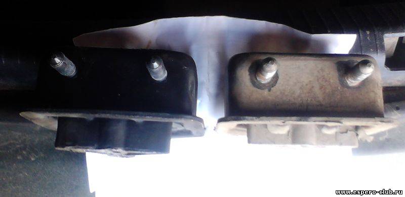

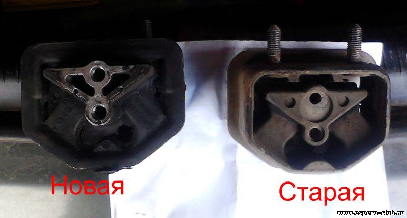

Короче. Гладкие штыри черного цвета, которые я не рассмотрел под целофаном упаковки, оказались защитными колпачками. Типа защита резьбы болтов.
Старая опора оказалась 902 503 48. По отверстиям такая же, но вылет разный.
Прикрепления: 1676961.jpg (65.9 Kb) · 7527622.jpg (82.0 Kb)

kostroma21Дата: Воскресенье, 22.Апр.2012, 13:46:02 | Сообщение # 198
Quote (sailor)
Вылет замерить сможеш?
sailorДата: Воскресенье, 22.Апр.2012, 14:15:01 | Сообщение # 199
Сообщений: 51
kostroma21,
на 1-ой фотке специально сфотографировал, чтобы было видно разницу в вылете.
Разница около 3 мм.
www.foto-sib.ru
Продал Эсперу вместе с проблемами.
kostroma21Дата: Воскресенье, 22.Апр.2012, 16:03:33 | Сообщение # 200
sailor, я так понимаю :это опора для эсперы?Если ещё не поставил померяй линейкой вылет в милиметрах.Я сейчас в раздумьях biggrin делать проставку на свою опору или нет?
