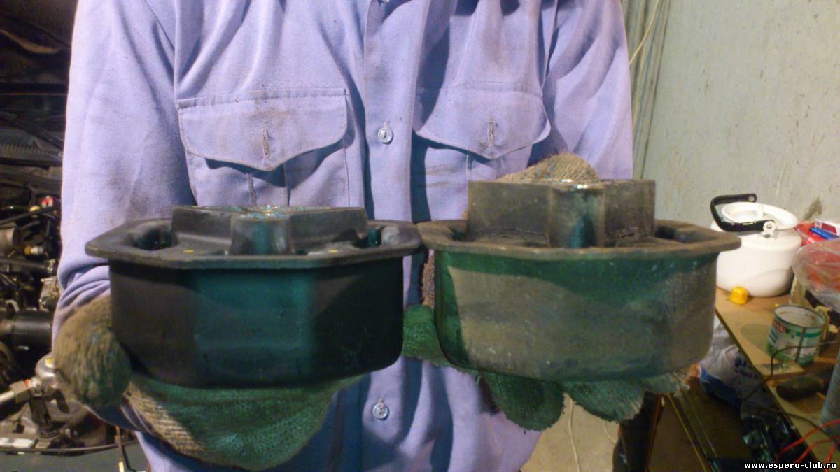

Чтобы вопросы отпали, наглядные фото. На первой - сравнение нексевой (слева) и нашей (справа) правых подушек двигателя:
На удивление, обе пробиваются на эсперо. Установка нексиевской возможна, но под крепежные болты придется подложить бутерброд из шайб.

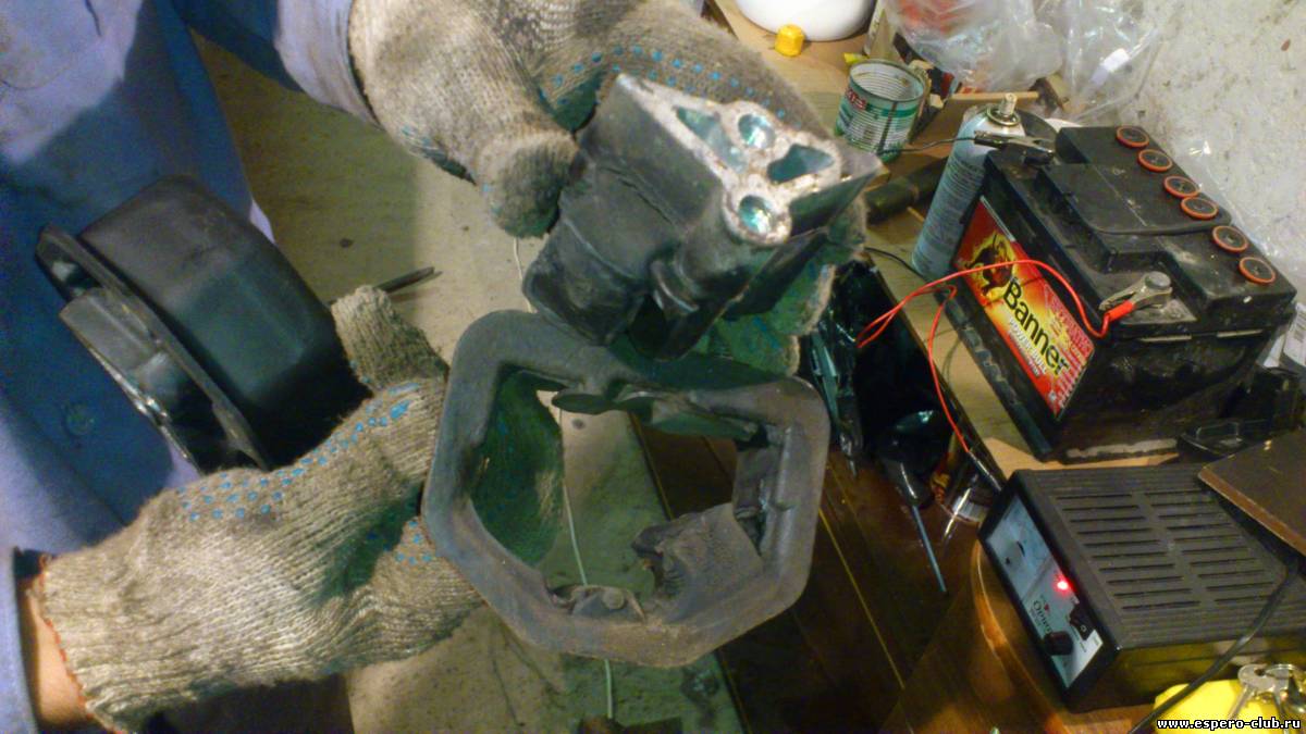

А вот как выглядит умершая подушка (при снятии она буквально рассыпалась в руках):

а наш двиг то потяжелее будет или нет? подушка нексия быстро не умрет?
S3rgaДата: Четверг, 04.Окт.2012, 09:49:36 | Сообщение # 216
Quote (Link)
Вот не знаю этого. Время покажет, только сегодня ночью ее установили smile Если что, Петр отпишет, думаю

kostroma21, я поставил себе правую опору, которая идёт на : ланос,нексия и эсперо по каталогам. Но на эсперу она встаёт только с проставкой в 10-12 мм. Толщина резины у них одинаковая,вся разница в в размере металлической середины. Пока всё нормально, а там покатаюсь,будет видно.

Я обошелся вместо проставки четырьмя шайбами.
