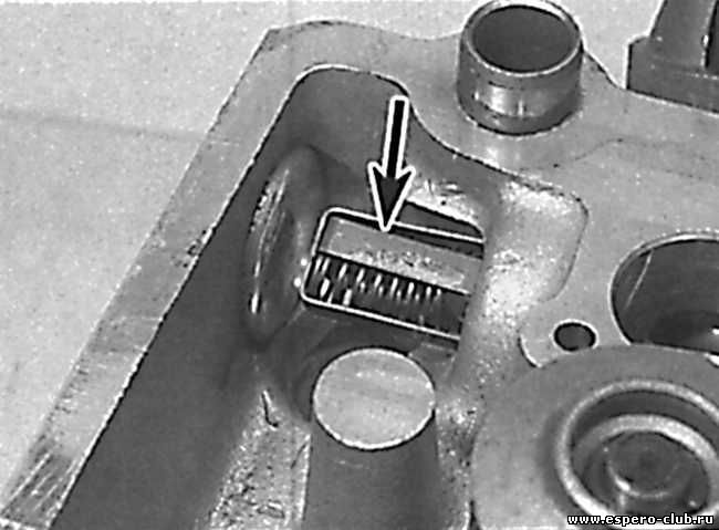

dantoДата: Суббота, 19.Мар.2016, 21:21:20 | Сообщение # 185
Сообщений: 261
подскажите что за клапан стоит в голове, как раз на масляном канале компенсаторов впускных или выпускных клапанов?
Прикрепления: 8662921.jpg (28.6 Kb)
boidaДата: Суббота, 19.Мар.2016, 23:48:40 | Сообщение # 186
danto, клапан избыточного давления в голове(многим людям его не хватает:))) чтоб гидрики сильно не зажимало. при привышении какого то давления он открывается.
dantoДата: Воскресенье, 20.Мар.2016, 04:26:43 | Сообщение # 187
Сообщений: 261
а может из за его не исправности стучать компенсаторы? и есть ли способы его проверить?
