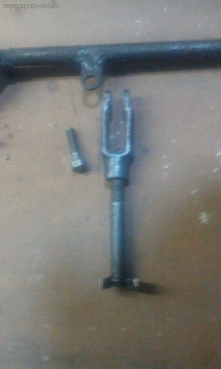

dantoДата: Четверг, 25.Дек.2014, 23:40:18 | Сообщение # 151
Сообщений: 261
за качество простите не было подруками фотоапарата. потом сделаю нормальные
Прикрепления: 8374855.jpg (78.3 Kb)

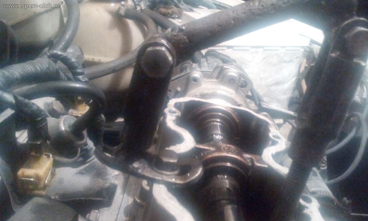

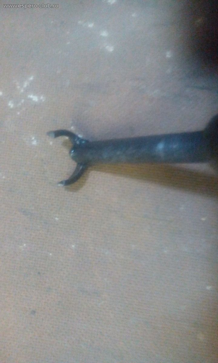

dantoДата: Четверг, 25.Дек.2014, 23:41:51 | Сообщение # 152
Сообщений: 261
вот
Прикрепления: 2578950.jpg (78.3 Kb) · 3712952.jpg (79.8 Kb) · 6108782.jpg (71.8 Kb) · 8080755.jpg (57.7 Kb) · 3010749.jpg (62.2 Kb)

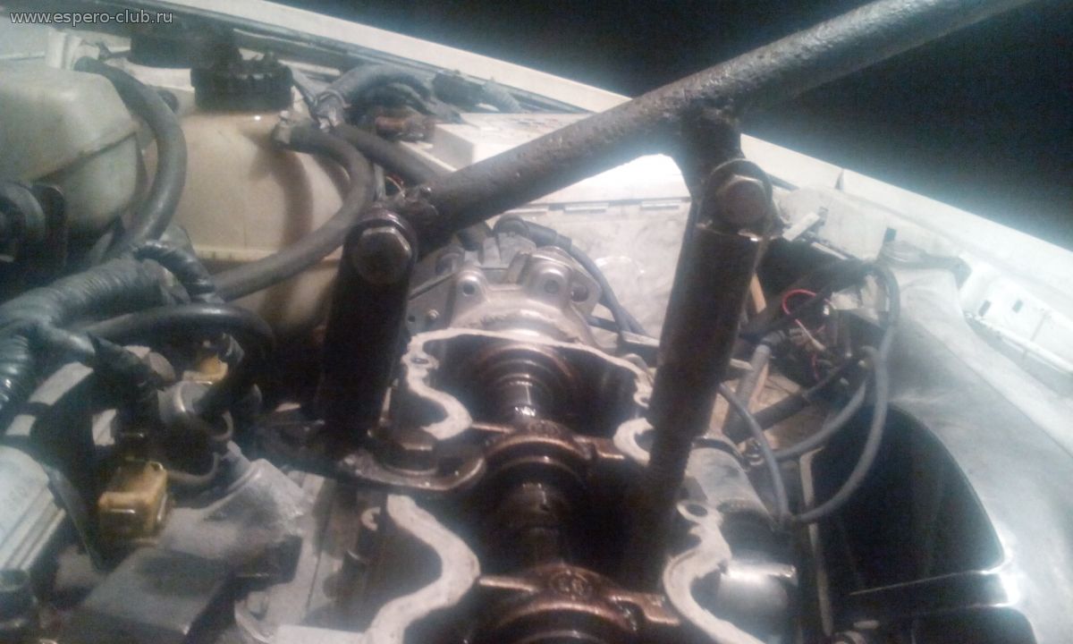

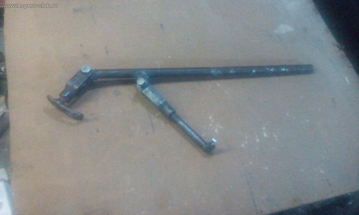

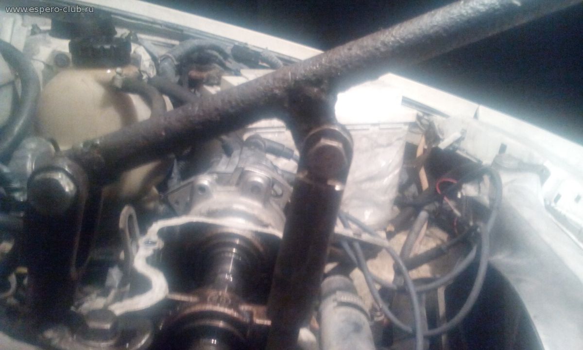

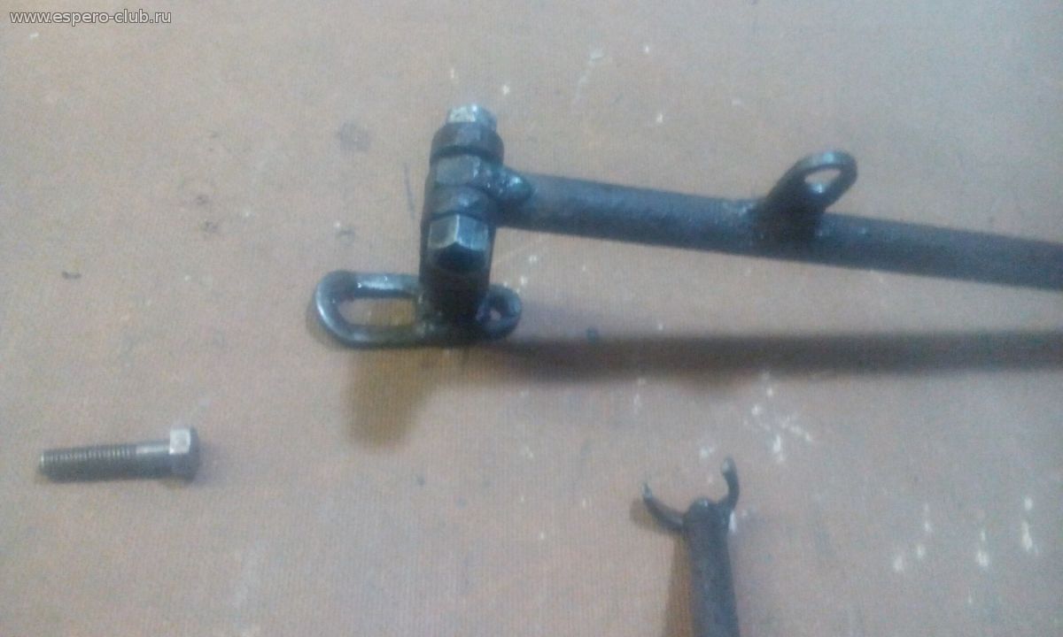

dantoДата: Четверг, 25.Дек.2014, 23:43:42 | Сообщение # 153
Сообщений: 261
с помощью него научился менять маслоки компенсаторы не снимая головы
Прикрепления: 1522220.jpg (59.9 Kb) · 7762687.jpg (58.3 Kb) · 5106062.jpg (54.4 Kb)
ярослав1986Дата: Четверг, 25.Дек.2014, 23:45:17 | Сообщение # 154
Сообщений: 552
респект за такую приспособу.
