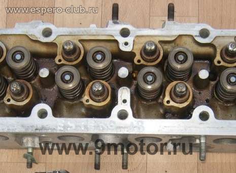

dantoДата: Четверг, 01.Янв.2015, 18:42:17 | Сообщение # 170
Сообщений: 261
а что по поводу этих дырочик воле компенсатора зачем они нужны?
