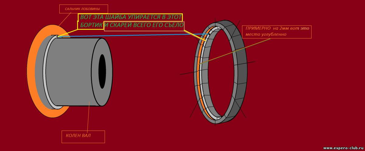

ПРИВЕТ ВСЕМ, ПОДСКАЖИТЕ ТАКУЮ ПОДРОБНОСТЬ-УЖЕ ТРЕТИЙ РАЗ ШПОНКУ РЕЖЕТ НА КОЛ ВАЛУ,СНЯЛ ШКИВ НА 4БОЛТИКАХ КОТОРЫЙ.СМОТРЮ ОСНОВНОЙ БОЛТ С ШАЙБОЙ В ПРИТЫК К КОЛЕН ВАЛУ И ШЕСТЕРНЯ ТОЕСТЬ НЕ ДОЖИМАЕТСЯ ИЛИ НЕ ПРИЖИМАЕТСЯ А ПРОСТО БОЛТАЕТСЯ- ТАК ВОТ И САМ ВОПРОС снял шестеренку и где сальник лобовины там тоже шайба,только вот шайба толи с выроботкой толи так и должна быть незнаю она выглядит вот так как на рисунке
Добавлено (19.Мар.2013, 08:36:05)
ПОДСКАЖИТЕ ЭТА ШАЙБА ДОЛЖА БЫТЬ ПЛОСКОЙ С ОБЕИХ СТОРОН????? ИЛИ С ВЫЕМКОЙ СО СТОРОНЫ САЛЬНИКА ЛОБОВИНЫ МОТОРА.
