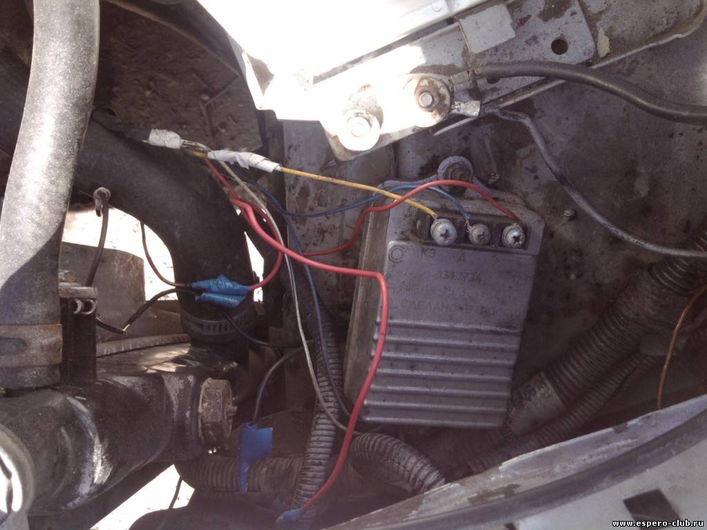

Тепловозик, Так у наших парней трамблеров завались!!!! Alex_Stavropol, сделай фотку где колхоз с трамблером. Не могу представить как они туда волговский комм. засунули. и фишку бы посмотреть на коммутатор.

коммутатор вообще отдельно от трамблера установлен, возле фары. Сейчас пойду сфоткаю. И кстати сколько контактов выходит с родного коммутатора? Один разъем на 2 контакта - это для катушки индуктивности, а второй на сколько?
Прикрепления: 2581943.jpg (168.8 Kb)

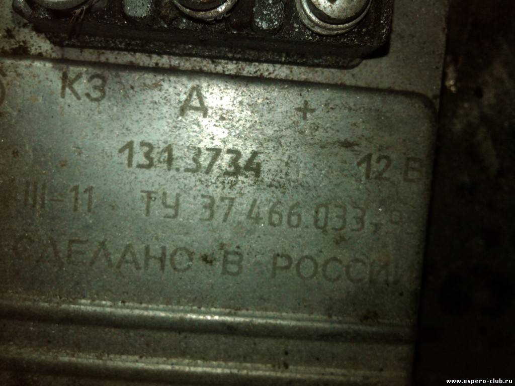

Вот модель коммутатора, если кому надо могу и в схеме подключения разобраться и выложить.
Прикрепления: 9784670.jpg (160.7 Kb)
