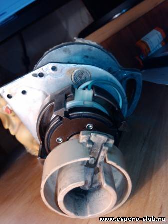

Alex_StavropolДата: Вторник, 12.Мар.2013, 19:53:28 | Сообщение # 36
Сообщений: 123
Сегодняя проверил метки, всё в норме. Остается, как я понимаю, два варианта, либо магнит на трамблере провернут, либо коммутатор. Знакомых нет на эсперо, не с чем сравнить свой трамблер, поэтому выкладываю его фотки. Посмотрите, если есть у кого возможность, и сравните со своим, расположение магнита, относительно бегунка, катушки.
И ещё опишите и сфоткайте, пожалуйста, штекер, который идет на коммутатор(какой провод куда). Спасибо!
Прикрепления: 2969704.jpg (42.0 Kb)

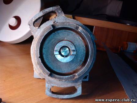

Alex_StavropolДата: Вторник, 12.Мар.2013, 19:55:12 | Сообщение # 37
Сообщений: 123
Другой ракурс
Прикрепления: 3418720.jpg (26.3 Kb)
Alex_StavropolДата: Среда, 13.Мар.2013, 00:26:26 | Сообщение # 38
Сообщений: 123
Посмотрел, вроде магнит стоит как надо. Теперь нужно коммутатор попробовать, но вот проблема, у меня отрезаны штекера, и как они выглядят и какой провод куда, я не знаю.... Выручайте!
И подходит ли трамблер, коммутатор от нексии 8-кл.? А то кто говорит подходит, кто нет.
Сообщение отредактировал Alex_Stavropol - Среда, 13.Мар.2013, 00:27:47
YriyДата: Среда, 13.Мар.2013, 06:02:26 | Сообщение # 39
Alex_Stavropol, Потроха с Нексии подходят, а корпус нет. Крепления разные.
