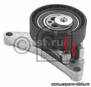

Всем привет, пишут что надо натягивать ремень помпой до совмещения отверстий на ролике .... (На фотке указал какие отверстия) Те ???
Тогда он получаеться выходит еще и в роли авто-натяжителя, если ремень чуть потянется ??? Так ли это ?

gena56Дата: Четверг, 03.Май.2012, 22:04:45 | Сообщение # 65
Сообщений: 19
Да так оно иесть. Совместив эти дирдочки ты сделаешь точное натяжение ремня.

serg55Дата: Четверг, 03.Май.2012, 23:54:45 | Сообщение # 68
Сообщений: 461
Совместив эти дырочки и вставив сверло - меняют ремень ГРМ. А натягивают ремень на пол дырочки не дотянув. Так показано в буржуйской книжке.
gena56Дата: Четверг, 10.Май.2012, 22:44:24 | Сообщение # 69
Сообщений: 19
Не знаю где печатают и где Вы берёте такую буржуйскую инфу. Моторами занимаюсь с1994 года.Информацию получил ещё в 1997 году работая на СТО с завода КРАСНЫЙ АКСАЙ на котором их исобирали.Не дотяжка отверстия это уловка моториста дабы помпа не очень гудела. И еше одно условие после натяжения помпой.НЕобходимо провернуть коленвал на два оборота подвести метки,и тогда проверять совмещение отверстий!

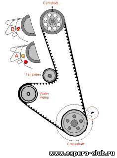

DAEWOO ESPERO 2.0L (CJ20E Engine) 1995-97 Timing Belt Installation
Прикрепления: 1598102.jpg (10.6 Kb)
gena56Дата: Пятница, 11.Май.2012, 15:29:55 | Сообщение # 71
Сообщений: 19
Я понял.Принципиально другой натяжитель в отличии от моделей поздних выпусков.
Max_EQДата: Пятница, 11.Май.2012, 16:29:29 | Сообщение # 72
Сообщений: 2889
на фоту посмотрите - картинка А - до натяжения, B - после правильного натяжения. Где она расходиться с тем,что при нормальном натяжении оба отверстия должны быть совмещены???
IMHO, картинка эта из перепечатки с опелевских мануалов - вроде похоже, но есть ньюанс....у нас не немецкий, а австралийских двигатель smile
