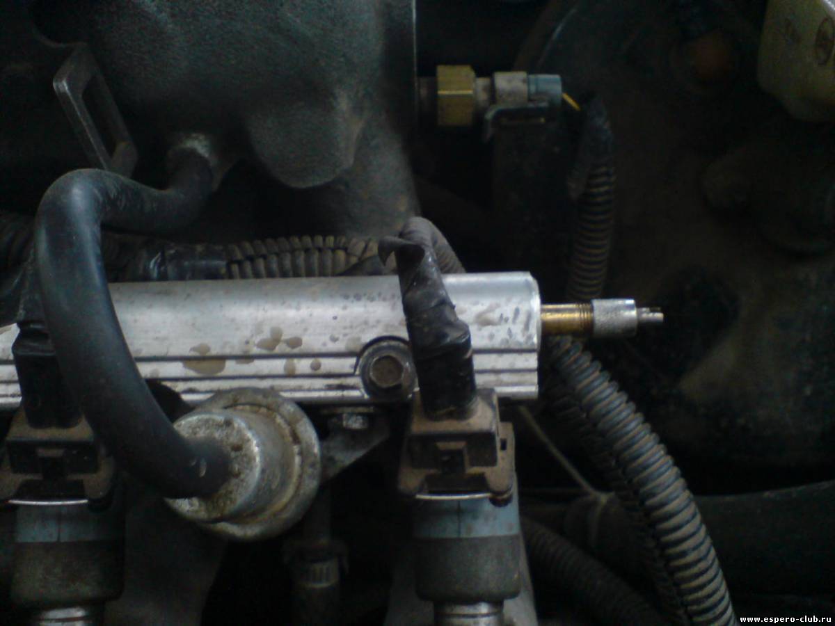

YaderschegДата: Вторник, 08.Ноя.2011, 00:51:43 | Сообщение # 61
Сообщений: 2103
Quote (ptw)
на рампе точно не подключишь ,если только в шланг после насоса .
тебя научить как это делать?
Прикрепления: 7571156.jpg (67.8 Kb)

YriyДата: Пятница, 30.Авг.2013, 20:38:55 | Сообщение # 68
kostroma21, У тебя с торца рампы стоит сосок с лисапета! Что бы давление мерять. biggrin
kostroma21Дата: Пятница, 30.Авг.2013, 20:45:53 | Сообщение # 69
Точно biggrin ...прошу пардону.
На торце колектора этот датчик стоит.
На фотке пометил его а фотка не вставилась sad
