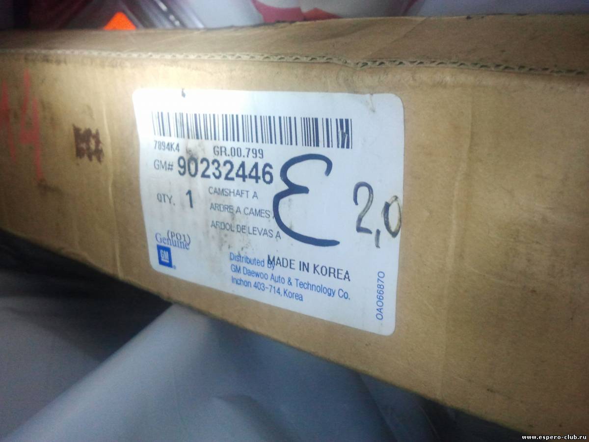

den1646Дата: Четверг, 18.Окт.2012, 21:45:23 | Сообщение # 94
Сообщений: 31
Такой распредвал
Прикрепления: 9804199.jpg (79.0 Kb)
Daewoo Espero 2.0 МКПП 1999 г.
