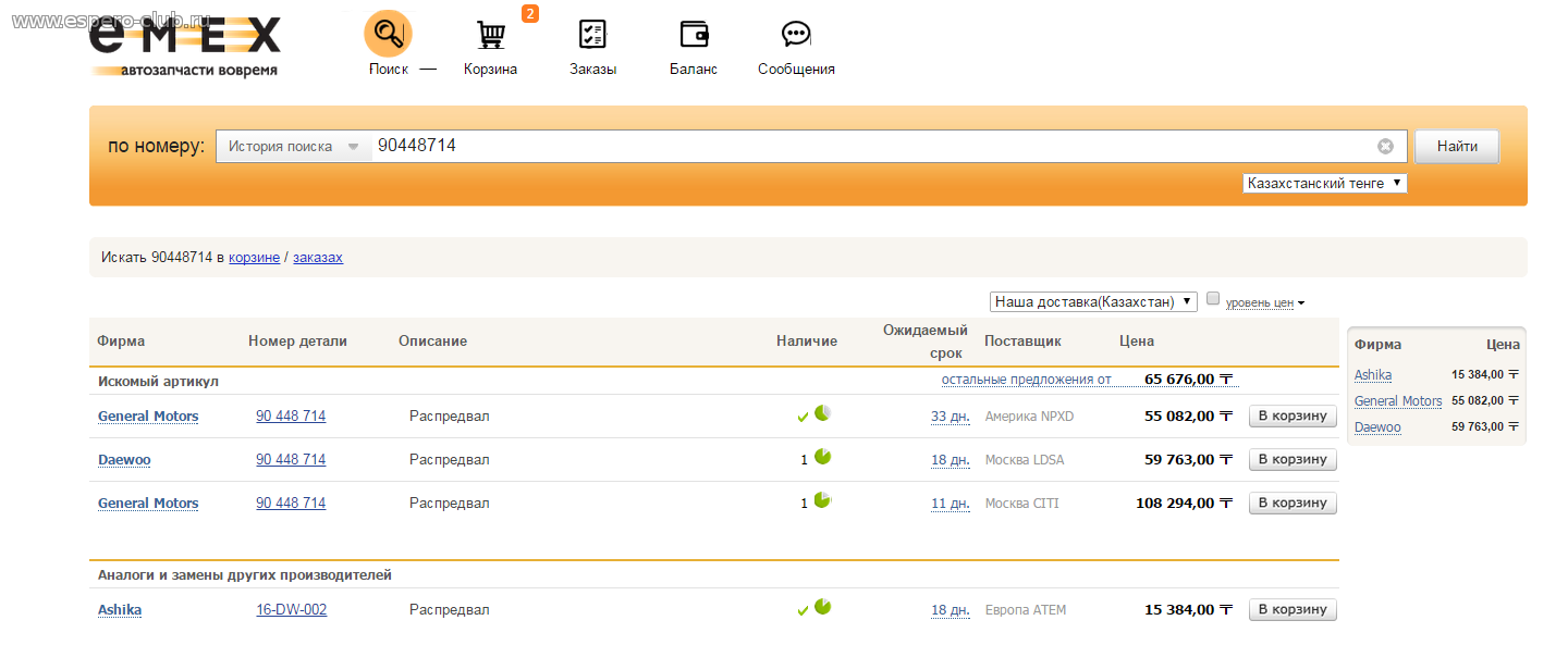

kpblcДата: Вторник, 06.Янв.2015, 20:16:25 | Сообщение # 247
Сообщений: 466
Цитата danto ()
и еще может кто знает интернет магазин который отправляет запчасти в казахстан
1. Emex.ru
2. Exist.kz
А вообще капец лень вам искать...10 минут я потратил на поиски. Вот твой распредвал, самый дешевый 15 с хвостиком тысяч тенге. Заходи на емех, регистрируйся, свяжись с менеджером, все тебе расскажут.
Прикрепления: 1251287.png (77.1 Kb)

Сообщений: 261
номер распредвала 90232446 или 90448714 ????
kpblcДата: Вторник, 06.Янв.2015, 21:09:49 | Сообщение # 250
Сообщений: 466
90448714
