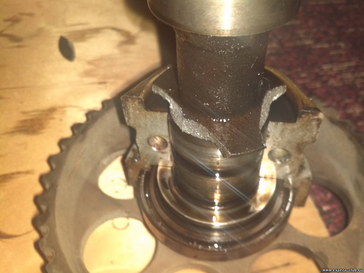

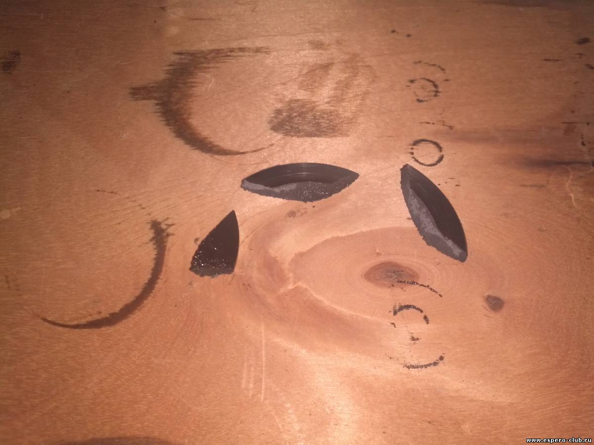

MotoROKRДата: Понедельник, 18.Мар.2013, 20:02:37 | Сообщение # 111
Сообщений: 65
отломалась "хрень" на распредвале. что делать? если так поставить, не будет там дисбаланса, или какие нибудь посторонние стуки, вибрации?
Прикрепления: 2200580.jpg (73.7 Kb) · 9917056.jpg (93.4 Kb)
http://www.drive2.ru/users/motorokr/
sensei007Дата: Понедельник, 18.Мар.2013, 20:46:44 | Сообщение # 112
Сообщений: 1090
Не та масса, дисбаланса не будет ,но я бы заменил
kostroma21Дата: Понедельник, 18.Мар.2013, 20:48:24 | Сообщение # 113
Стучал по нему?
sensei007Дата: Понедельник, 18.Мар.2013, 20:59:51 | Сообщение # 114
Сообщений: 1090
Грыз crazy
MotoROKRДата: Понедельник, 18.Мар.2013, 23:01:30 | Сообщение # 115
Сообщений: 65
да не, не стучал. снимал его, а он не снимался, прокрутил его не много, но он не ровно в напровляющих сидел. вот такая херня и получилась. Так что, не чего страшного не будет? и кстати за что она отвечает? хрень эта? smile а менять не хочется, уж больно дорого он стоит.
