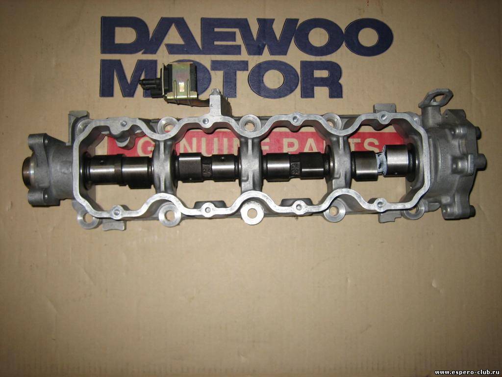

скажите распредвал и постель у 1.8 и 2.0 одинаковые ведь? просто нашел распред с пастелью занедорого, но там написано 1.8-2.0
с виду то такой же, только почему снизу нет вывода под картерные газы

ТепловозикДата: Понедельник, 24.Сен.2012, 20:50:28 | Сообщение # 68
Просто там крышка распредвала идет другая. Она пластиковая и отвод газов идет через нее:)

LinkДата: Понедельник, 24.Сен.2012, 20:53:47 | Сообщение # 70
Тепловозик, что то не видел таких, есть фотка?

походу это не от эсперы, а от омеги

LinkДата: Понедельник, 24.Сен.2012, 21:06:33 | Сообщение # 74
вот от омеги
кстати крышка прикольная, если нам поставить может сопливить перестанет
