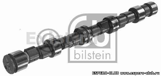

LinkДата: Вторник, 10.Май.2011, 12:01:25 | Сообщение # 36
Quote (ptw)
выробатки это проблема масла.
а почему именно кулочек 4го цилиндра
Добавлено (10.Май.2011, 12:01:25)
фотка распреда от НЕ, фото экзиста, как видно прорезь есть сбоку
Прикрепления: 3689876.jpeg (16.0 Kb)
EsPeraДата: Пятница, 25.Ноя.2011, 01:29:50 | Сообщение # 37
Сообщений: 10
Всем доброго времени суток , хотел бы прояснить ситуацию с распредвалом с С20NE поставил всё таки кто то , и какой результат , купил постель с распредвалом визуально идентичные но хотел бы услышать мнение людей кто пробовал уже ставить такое !
LinkДата: Пятница, 25.Ноя.2011, 08:06:18 | Сообщение # 38
Quote (EsPera)
прорезь сделал?

Выползло еще одно отличие , у Вектры центральный масляный канал распредвала открыт а у Эсперо заглушен шариком , вот я думаю его нужно глушить тоже т.к система распределения зажигания у нас разная .to be continued.....
Добавлено (26.Ноя.2011, 17:45:06)
Возможны потери давления масла масла через крепления трамблера........
