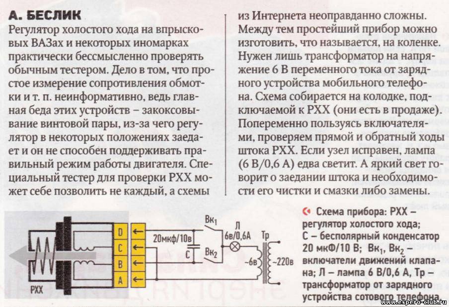

Я недавно где-то выкладывал схемку для проверки РХХ
Найти бы где!?
Добавлено (10.Дек.2012, 19:36:58)
serg55, нашел спасибо! Вопрос реально от зарядки телефона работает?
serg55Дата: Понедельник, 10.Дек.2012, 20:48:34 | Сообщение # 92
Сообщений: 461
Схемка
Добавлено (10.Дек.2012, 20:48:34)
6 вольт переменки берется со вторичной обмотки трансформатора от любого блока питания. Он есть и в старых зарядках для тлф.
Прикрепления: 9600076.jpg (108.7 Kb)
