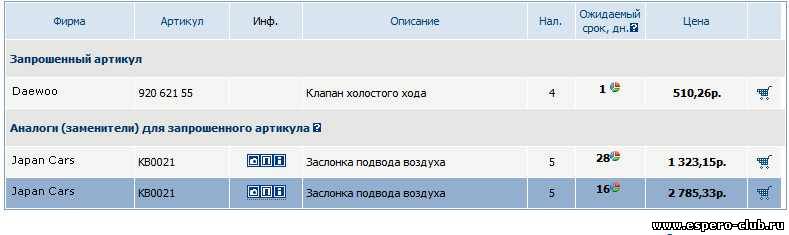

ZEXДата: Четверг, 22.Апр.2010, 18:37:34 | Сообщение # 24
Сообщений: 120
Quote (Reduktor)
А 2000 руб. там думаю за электромоторчик и электронику внутри РХХ (я так думаю )
я вот тут в Экзисте глянул, так родно чуть больше 500 руб. стоит... наверное все ж таки поменяю, а то и полез туда, что обороты чуть плавают

ZEXДата: Пятница, 23.Апр.2010, 17:41:44 | Сообщение # 27
Сообщений: 120
biggrin biggrin biggrin и что самое интересное, открывая все ссылки из "разных" экзистов - у меня картинка одна и та же, что и в моем сохраненнком скрине biggrin biggrin biggrin
ну реально у меня во всех ваших ссылках светится цена оригинального 510,37р., сегодня даже в представительство звонил - эта цена + около 10% накрутки представительства
