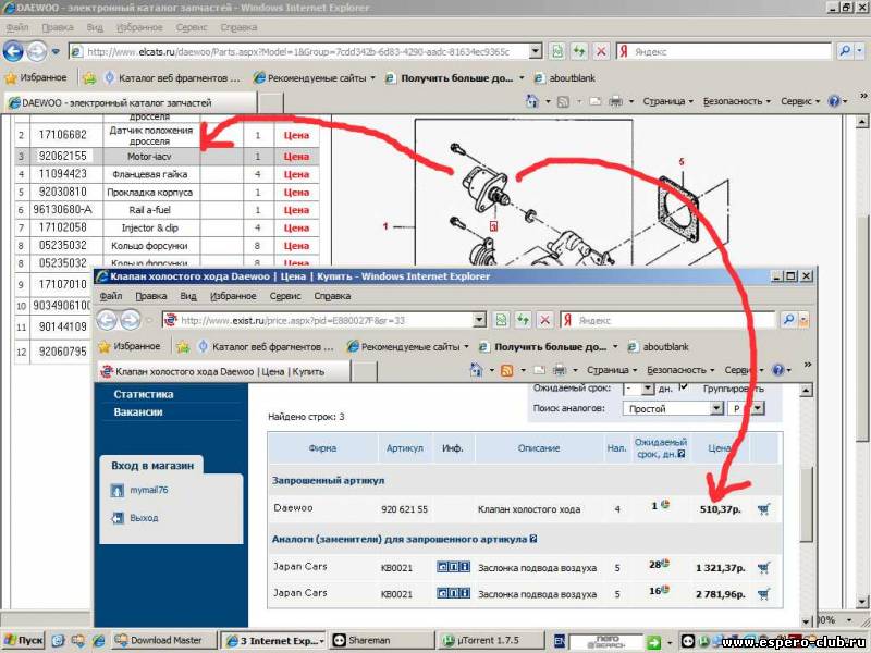

ZEXДата: Пятница, 23.Апр.2010, 20:23:27 | Сообщение # 31
Сообщений: 120
хз, еще раз проверил, все сходится
ладно, шлите баблосы, но остальное самовывозом biggrin
Прикрепления: 2087425.jpg (83.4 Kb)
ReduktorДата: Пятница, 23.Апр.2010, 20:27:40 | Сообщение # 32
Сообщений: 1965
Quote (ZEX)
ZEX, по поводу ведра РХХ - это шутка была smile
Добавлено (23.Апр.2010, 20:27:40)
ты купи себе, если всё норм по этой цене придёт, то есть смысл тебе устроить мини интернет-магазин для клубней smile
(с) Тот самый ...
