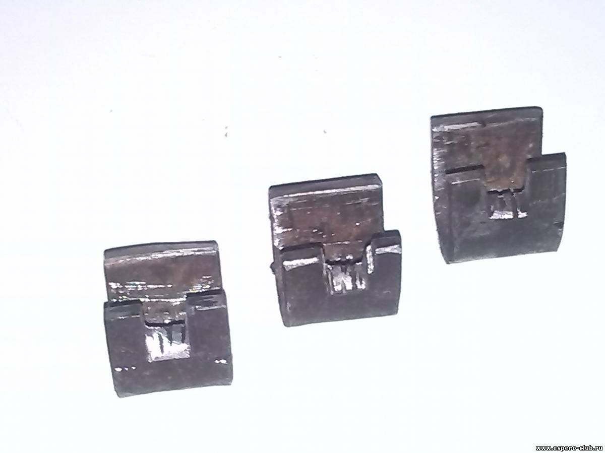

Сначала из полоски металла шириной 30 мм. делаем скобы-зажимы по чертежу:

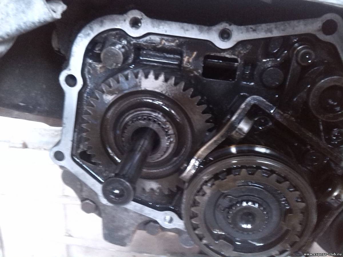

Снимаем левое колесо,пластмассовую защиту и отворачиваем заднюю крышку коробки:
Снимаем малое стопорное кольцо и выталкиваем первичный вал наружу

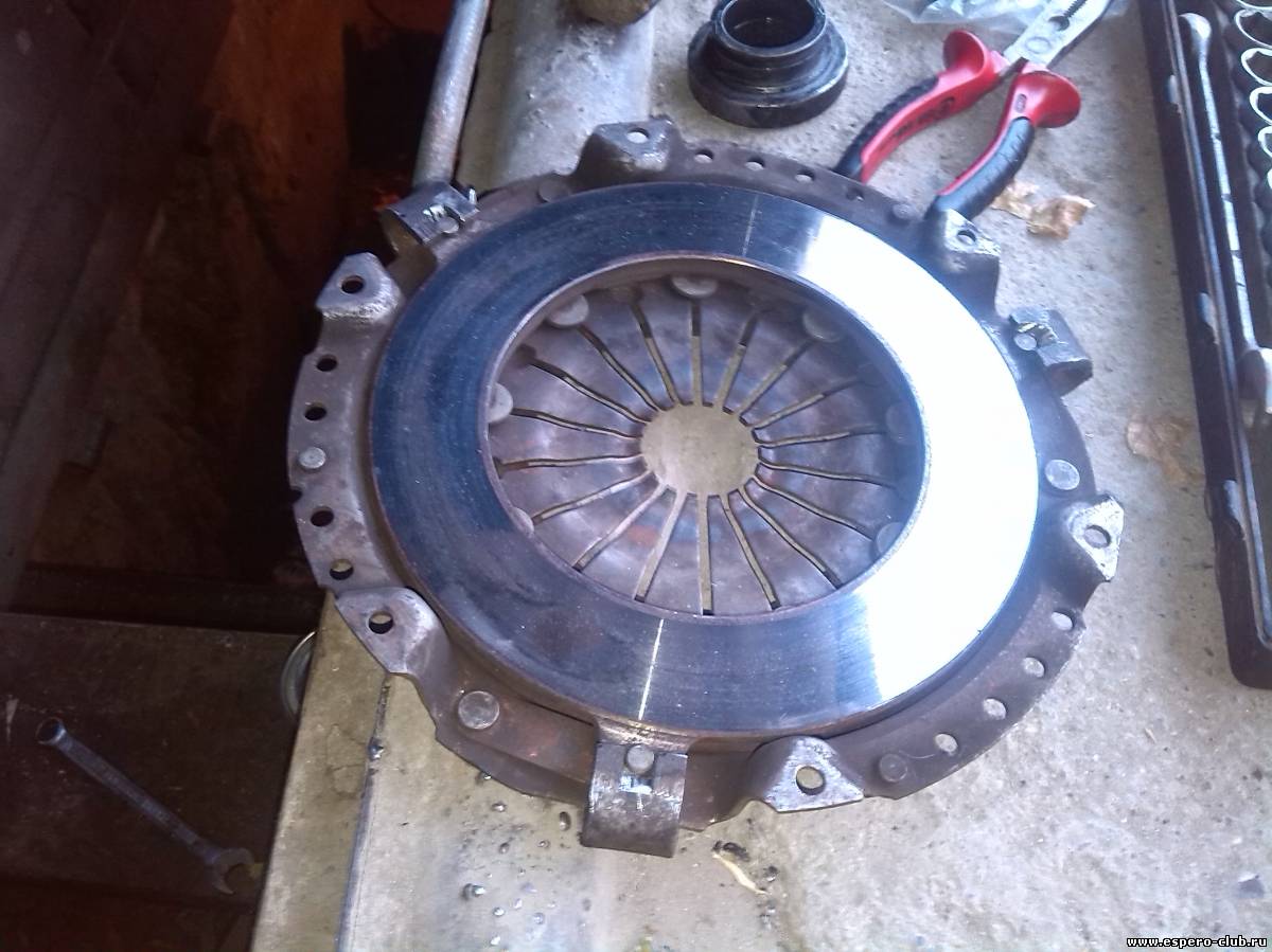

Снимаем корзину,сдавливаем её прессом и снимаем скобы!
Новую корзину так-же сдавливаем прессом и ставим скобы:
Вот сами скобы:

Только тонкость в том КАК вытолкнуть вал из шестерней. В мануале нужно выкрутить из него винт, завернуть в получившееся отверстие шпильку с шайбой и "инерционным молотком" выбить-вытянуть этот вал. А из коробки как это делать, когда конец вала входит в маховик?
КолянычДата: Среда, 24.Июл.2013, 09:35:12 | Сообщение # 140
Сообщений: 967
Max_EQ, Вал выходит свободно,нужно чуток оттолкнуть его от корзины отвёрткой или ножом!У Астраводов на форуме ставят какое-то приспособление,у нас он выходит свободно!!! biggrin

kostroma21Дата: Среда, 24.Июл.2013, 17:31:40 | Сообщение # 141
Не факт...в книге написано что есть 2 типа коробок...в одной вал вытаскивается руками в другой сидит плотно.У меня коробка с тугим smile валом так что пришлось колхозить съёмник.Там в валу отверстие под не стандартный болт на 7мм...я приспособил болт стягивающий половинки картера мотороллера Вятка...подошёл отлично...и диаметр и резьба.
Заворачивал болт в вал...цеплял его пасатижами за бошку и тихонько стучал молотком по пасатижам...своего рода "обратный молоток smile
