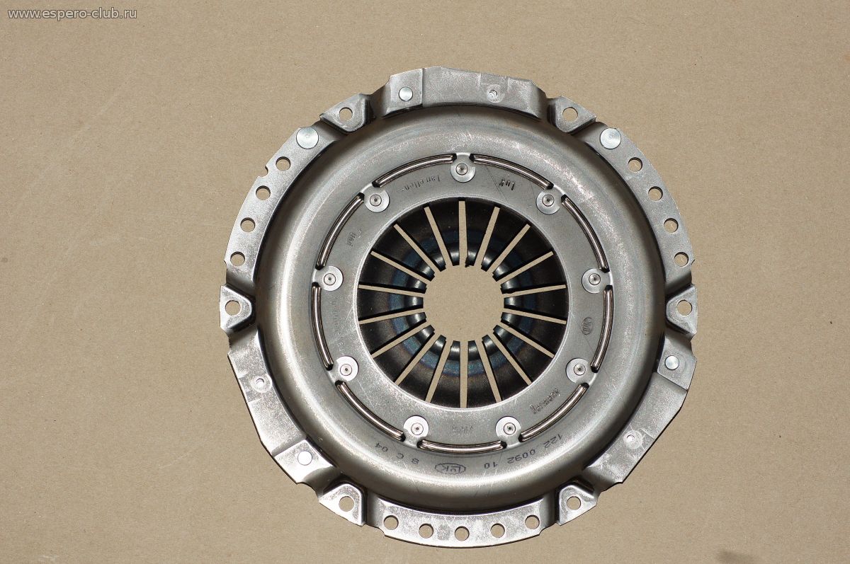

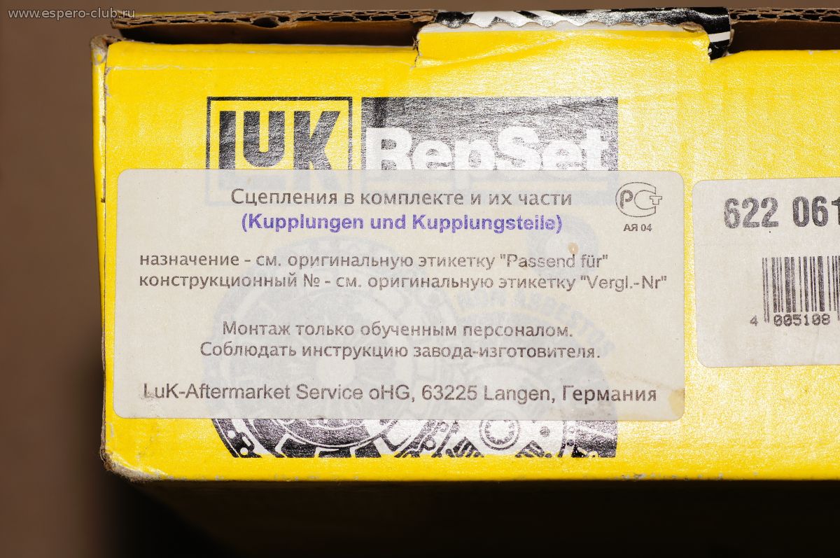

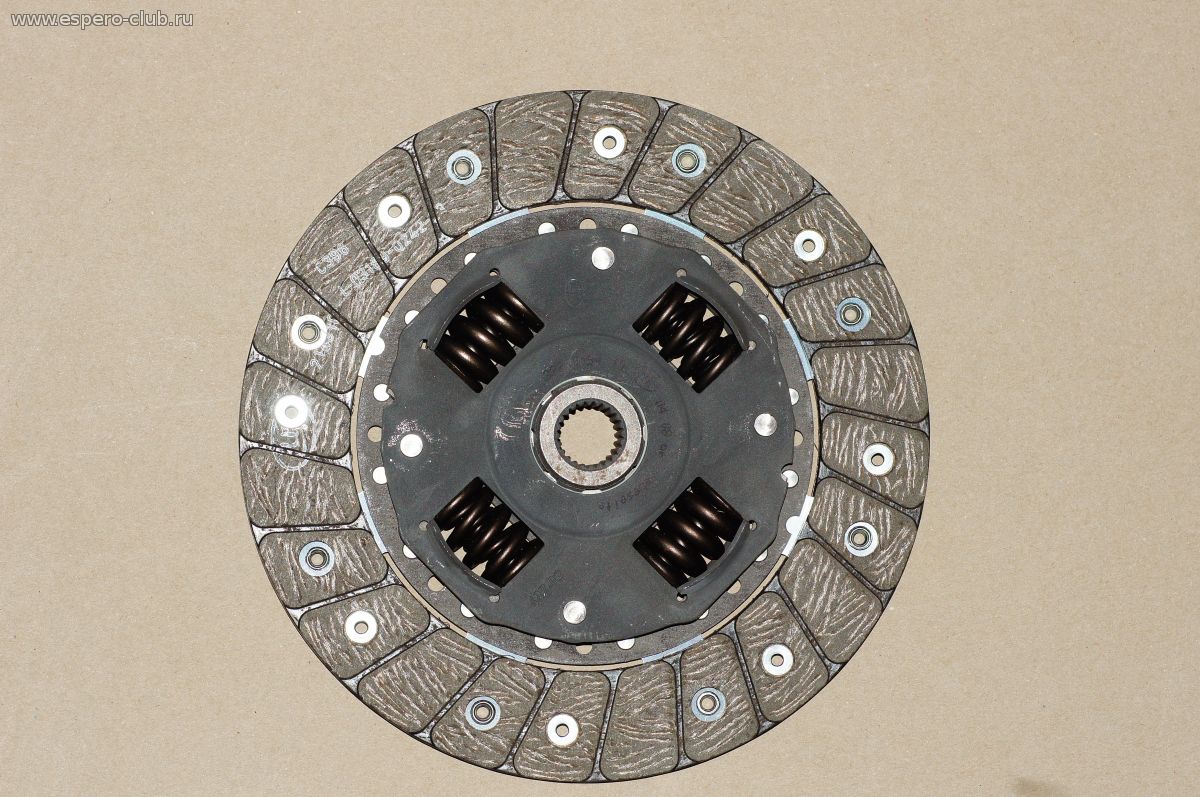

Пришел комплект сцепы LUK, так на корзине имеется вырез похожий на метку совмещения маховика и корзины, скоб в комплекте не было.
kostroma21Дата: Среда, 08.Окт.2014, 10:41:44 | Сообщение # 170
Будь добр сделай фотки и диска и корзины smile

WodaДата: Четверг, 09.Окт.2014, 21:02:20 | Сообщение # 173

WodaДата: Четверг, 09.Окт.2014, 21:03:27 | Сообщение # 174
Сообщений: 139
Прикрепления: 5376922.jpg (151.5 Kb)
WodaДата: Четверг, 09.Окт.2014, 21:04:42 | Сообщение # 175
Сообщений: 139
Прикрепления: 2999566.jpg (130.5 Kb)
kostroma21Дата: Четверг, 09.Окт.2014, 21:32:03 | Сообщение # 176
Woda, Спасибо.Диск класный...центральная шлицевая вставка вся металическая...у валео пластмассовая.
На корзине фирменый отттиск...на моей валео ни какого штампика нет.
Сообщение отредактировал kostroma21 - Четверг, 09.Окт.2014, 21:35:34
WodaДата: Воскресенье, 19.Окт.2014, 19:50:18 | Сообщение # 177
Сообщений: 139
И лепестки на корзине каленные, на Валео также.
