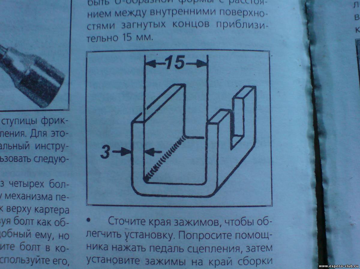

kostroma21Дата: Вторник, 02.Июл.2013, 21:15:08 | Сообщение # 125
Цитата (Коляныч)
Накинь корзину и феродо на первичный вал , а потом , когда поставишь двигл , прикрутишь как надо !
Только корзину всё равно надо сжать и на скобки зафиксировать.
Добавлено (02.Июл.2013, 21:15:08)
Цитата (Wolgograd)
Да у меня лючка нет в коробке,
Тогда...УПСС smile
Прикрепления: 1806250.jpg (97.5 Kb)

kostroma21Дата: Вторник, 02.Июл.2013, 21:39:34 | Сообщение # 127
Цитата (Коляныч)
Не обязательно фиксировать корзину , я ставил без скоб-зажимов ! Нормально !
Через лючёк без них наверное не соберёш...диск с корзиной не влезет smile

kostroma21Дата: Вторник, 02.Июл.2013, 22:01:14 | Сообщение # 129
Wolgograd, Слыхал что берут длиные болты(длину не знаю)наживляют на них коробку чтоб была достаточная щель для монтажа сцепы.Но это когда двиг стоит на машине.Выворачивают штатные болты и заменяют длинными...корбку оттягивают и мотируют сцепу.Может подумаеш как этот вариант приспособить.
Мне об этом методе расказал паренёк с сервиса ...но у меня лючёк есть и мне этот метод не потребовался...так что деталей не знаю.
