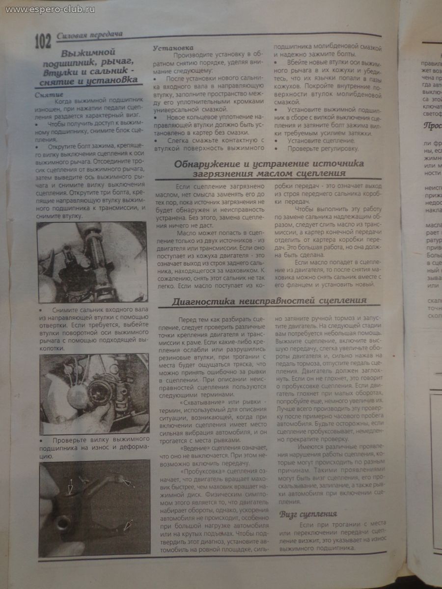

Начало вести сцепление, возможно из за попадания масла на диск. Как поменять задний сальник коленвала - понятно ( после снятия маховика, предварительно перед этим коробки), а вот возможно ли поменять сальник первичного вала коробки через лючок информацию найти не могу. И вообще как это осуществить.
kostroma21Дата: Понедельник, 04.Янв.2016, 12:59:51 | Сообщение # 186
Прикрепления: 5047521.jpg (107.6 Kb)
kostroma21Дата: Понедельник, 04.Янв.2016, 13:01:33 | Сообщение # 187
Прикрепления: 1905616.jpg (107.7 Kb) · 3589969.jpg (122.8 Kb)
WodaДата: Понедельник, 04.Янв.2016, 21:29:09 | Сообщение # 188
Сообщений: 139
Входной вал - это первичный вал ?????? И честно не понял, это описано для случая, когда коробка снята или нет ?????? Больше вопросов, чем ответов
Добавлено (04.Янв.2016, 21:29:09)
Сегодня открыл лючок. А там со стороны коробки, в районе выжимного потёки масла. Температура на улице явно не южная, сегодня днем 12 мороза. Сальник особенно загрубел и пропускает. Так что замена сальника критически необходима. Со стороны коленвала вроде бы прлично.
kostroma21Дата: Понедельник, 04.Янв.2016, 21:36:16 | Сообщение # 189
Я по этой книге себе сцепу и сальник менял.
WodaДата: Понедельник, 04.Янв.2016, 22:18:22 | Сообщение # 190
Сообщений: 139
В книге сказано, когда течь масла из коробки в сторону сцепы, то необходимо половинить коробку, что возможно при снятом коробасе в пункте обнаружение и устранение источника загрязнения сцепления.
А в пункте выжимной подшибник, рычаг втулки и сальник снятие и установка - другая информация.
Подскажите пожайлуста kostroma21, каким пунктом мне руководствоваться.
Добавлено (04.Янв.2016, 22:18:22)
И возможно ли поменять сальник через лючок

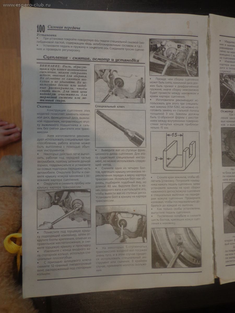

kostroma21Дата: Понедельник, 04.Янв.2016, 22:51:25 | Сообщение # 191
Да....я себе менял через лючок.
Нужно сделать или достать 3 скобки которые на картинке,купить ключ звёздочку(размер не помню) и достать или токарюю заказать болт на 7.С этим набором сцепа и сальник первичного вала меняется за пару часов.Я за день 3 или 4 раза снимал сцепу и ставил на место пока не разобрался где косяк.

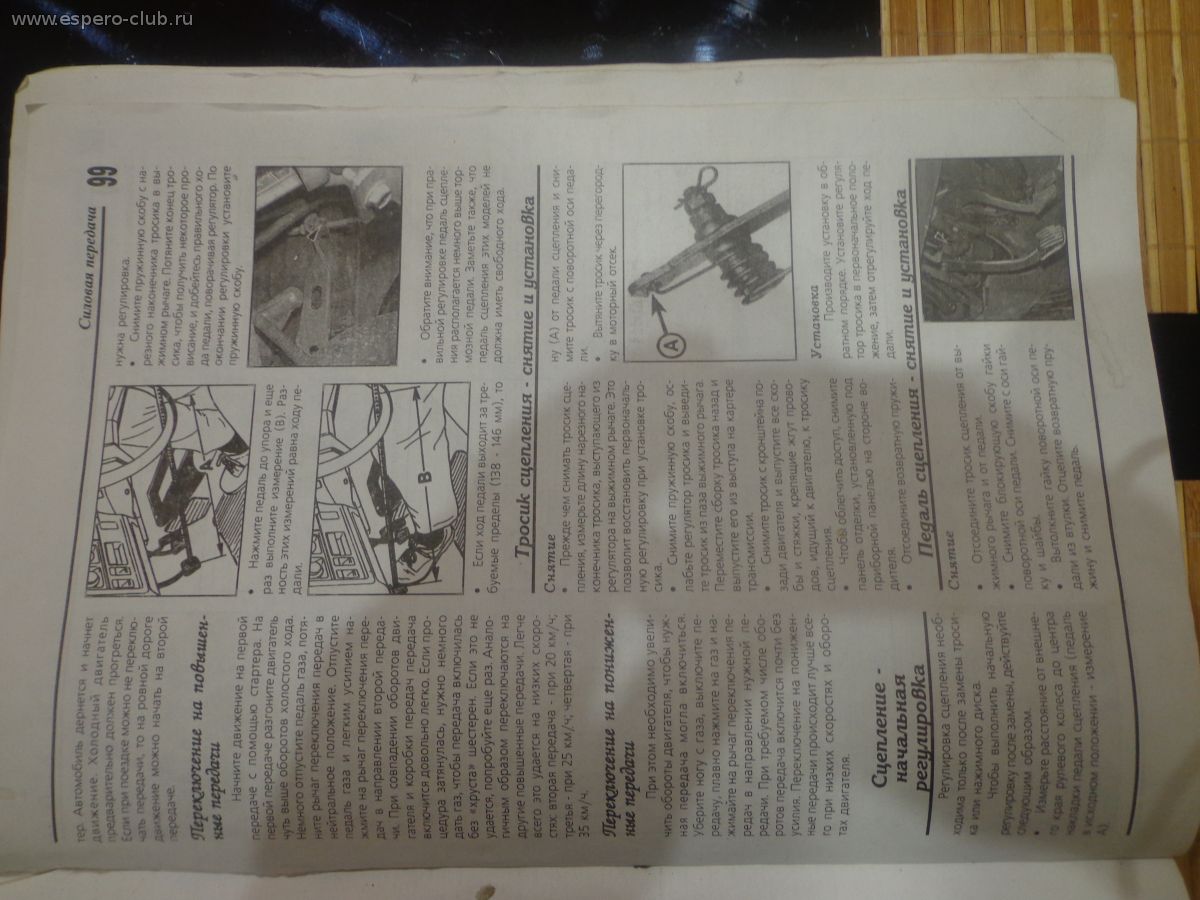

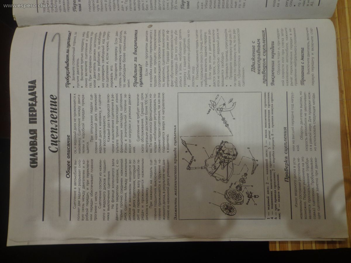

Давай я тебе сфотаю всё про сцепление ...возможно я чота упустил.

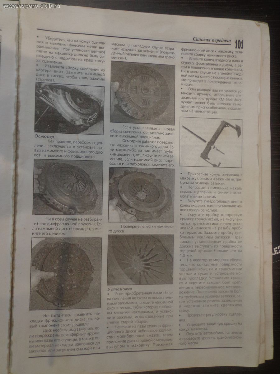

kostroma21Дата: Понедельник, 04.Янв.2016, 23:13:30 | Сообщение # 193
Цитата Woda ()
А в чем был косяк при замене, что бы не попасть на аналогичное.
Через экзист заказал валео корейское...оказалось говном.Очень резко срабатывает,если педалю отпустить порезче то даже слышен стук.Пока научился трогаться таких ям в гаражах накопал что меня соседи даже отругали. biggrin
Прикрепления: 2579269.jpg (114.5 Kb) · 7157013.jpg (112.2 Kb)
kostroma21Дата: Понедельник, 04.Янв.2016, 23:17:22 | Сообщение # 194

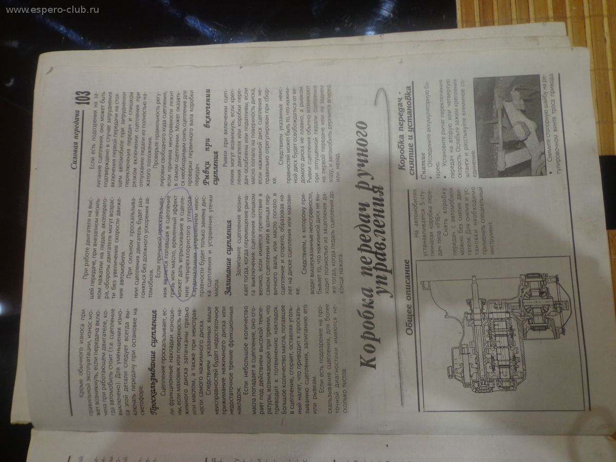

Чота в этот раз фотки вверх ногами получились biggrin
Ты их скопируй себе в "изображения" переверни как положено и разбери по страницам...там их и увеличить можно.
Прикрепления: 9803851.jpg (114.5 Kb)
WodaДата: Вторник, 05.Янв.2016, 21:37:12 | Сообщение # 195
Сообщений: 139
Спасибо kostroma21 за подсказки. Сегодня поменял сальник первичного вала, диск с корзиной, выжимной, втулки рычага вилки и вилку выжимного ( ранее здесь выкладывал фото комплекта ). Из старого остался только рычаг с осью, куда крепится вилка выжимного. При замене через лючок сцепления камасутры хватает. Руки с пальцами должны быть весьма гибкими. Лично у меня самая большая проблема возникла при откручевании и закручевания одного из трех болтов крепления направляющей стойки для выжимного в которую запресовывается сальник первичного вала коробки. Болт на 7 мне не пригодился, вал и так вышел в сторону. После осмотра старых деталей, было выявлено - диск и корзина в принципе в норме. А с коробки через сальник при больших оборотах гнало масло. И сцепление начинало вести ( это наблюдалось в основном на трассе при большой скорости ). На новую корзину когда одевал скобы, давил маленьким винтовым домкратом зажатым между днищем авто и корзиной лежащей на полу. И как то резко произошло сгибание лепестков корзины по нагрузкой. С начала давил скобы не одевались, а потом как то резко выгнулись лепестки и скобы оделись
После сборки появилась проблема, почему то регулировка тросса сцепления закручена до конца, и как бы в будущем очевидно регулировки не будет по мере износа сцепления. Или провернулась вилка на оси рычага или что то не правильно сделал. И что, теперь будет и что, делать - "фиг знает".
По сравнению со старой сцепой, новая настолько мягкая, практически как газулька.
