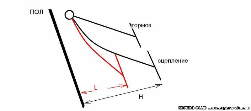

viyДата: Понедельник, 13.Дек.2010, 11:41:51 | Сообщение # 70
Сообщений: 482
Вот смотрите на рис.! Как настроить теперь сцепление ?
Сейчас у меня выше тормоза педаль , от пола длиной H. ( В руководстве по эксплуатации написано, что ход педали должен быть 138-146 см - у меня сейчас так и есть ),
Но при этом сцеплять начинает в самом верху где-то, это длина L на рис.
Кто знает ? если уменьшить длину H, длина L то же уменьшится ? или L останется неизменным и в какой-то момент длины H будет недостаточно для плотного прижимания диска.
Прикрепления: 4905315.jpg (16.8 Kb)
Сообщение отредактировал viy - Понедельник, 13.Дек.2010, 11:43:23
ReduktorДата: Понедельник, 13.Дек.2010, 12:38:36 | Сообщение # 71
Сообщений: 1965
Да нормально у тебя всё. Ну если хочешь, то ослабь немного трос - будет схватывать ближе к полу, но зачем ?
По поводу старого троса такая же история была, только на восьмёрку продали трос от десятки - он длиннее, два часа как лох последний не мог сцепление настроить, сходил в другой магазин и купил нормальный.
(с) Тот самый ...
viyДата: Понедельник, 13.Дек.2010, 12:46:05 | Сообщение # 72
Сообщений: 482
Quote (Reduktor)
Т.е. получается уменьшая высоту педали относительно пола путём ослабления тросика - уменьшается и момент схватывания относительно пола ?
Quote (Reduktor)
но зачем ?
высоко ловить момент сцепления не очень приятно в пробках - нога устаёт, либо привыкнуть попробовать. Ведь я так понял у всех так ? чуть выше середины хватает ? - по задумке конструкторов Еспер.
ReduktorДата: Понедельник, 13.Дек.2010, 12:51:31 | Сообщение # 73
Сообщений: 1965
Quote (viy)
Ну судя по твоему рисунку и логически подумать, то так и есть .
(с) Тот самый ...
viyДата: Понедельник, 13.Дек.2010, 12:59:15 | Сообщение # 74
Сообщений: 482
я сегодня поэксперементирую ещё немного,
мне просто кажется, что длина L может быть постоянной! Заложеной конструкторами при нормальном тросе всех втулок и сцеплении.
А опустив педаль, сцепуха может буксовать.
Поэтому и рекомендуют настраивать длину хода педали 138-146 мм - А ну эту всю идею, как в книге написали так и проверю этот параметр просто 138-146 мм и буду привыкать.
Ведь если L не постоянная и опускается вместе с H, то педеачки потом могут плохо включаться, что плохо для коробки.
MaKcuMДата: Понедельник, 13.Дек.2010, 16:00:26 | Сообщение # 75
Quote (viy)
Поясняю!!! Педаль сцепления будет менять свое положение только в одном случае (когда наступает ибздец диску сцепления: лапка сцепления будет уходить к радиатору, тем самым вытягивать тросс и поднимать педаль к верху)
А ослаблением троссика ты не опустишь педаль ниже того места которое установлено заводом изготовителем и поддерживает педаль пружиной на заданной высоте, а ослаблением тросса ты вернешь педаль в заводское положение а потом начнешь ослаблять тросс, соответственно у тресса получится свободный ход до натяжения и натагиваться он начнет не сразу а после некоторого пути педали, но тут главное не переусердствовать, а то у тебя и в полу не будет брать сцепление и тросс будет болтаться как "член в штанине"... cool
