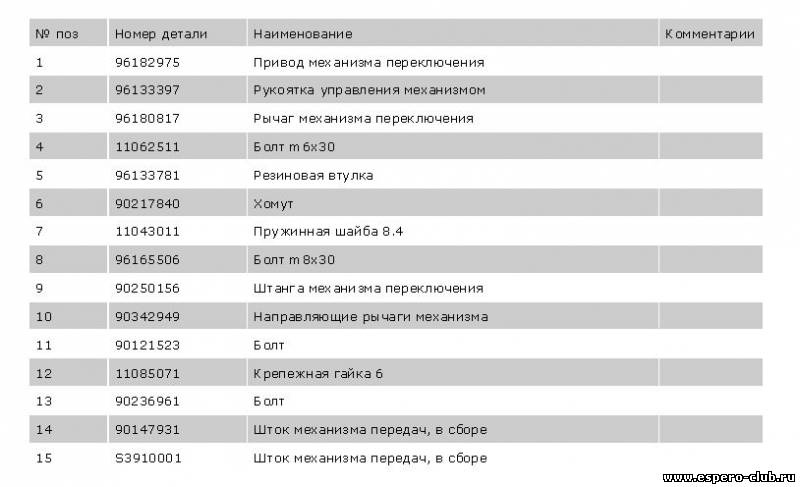

MaKcuMДата: Вторник, 23.Мар.2010, 10:45:59 | Сообщение # 36
Сорри если поздно, но вот вам коды и номера деталей...
Если кому что еще надо по кодам и картинкам с номерами, пишите. Есть прога по Эсе в которой всё как в экзисте, деталь, изображение, код, номер, местоположение и т.д. Если кому надо, выложу....

ReduktorДата: Вторник, 23.Мар.2010, 11:50:24 | Сообщение # 39
Сообщений: 1965
Quote (viy)
я что-то пропустил, т.е. из-за этих двух плохо вращаеться этот вертолёт ?
Наоборот, вертолёт очень хорошо вращается biggrin , так как из-за раздолбанности втулок появляется люфт. А ещё надо смотреть отверстия под шплинт в штоке выбора передач, у меня там уже овалы были.

ReduktorДата: Среда, 24.Мар.2010, 13:31:48 | Сообщение # 41
Сообщений: 1965
Сверху выковыриваешь шплинт с зажимами №13, достаёшь вертоль и меняешь втулки, вроде вертолёт надо ещё отсоединить от штока переключения передач на КПП, щас уж не помню.
(с) Тот самый ...
serega2007Дата: Среда, 24.Мар.2010, 19:40:44 | Сообщение # 42
Сообщений: 307
Quote (Reduktor)
надо,надо хомут под номером 6,с сопутствующим его болтом и грайвером 7,8

serega2007Дата: Четверг, 25.Мар.2010, 05:56:56 | Сообщение # 44
Сообщений: 307
Quote (Smaluzhak)
ааа.. что за номера?!
смотри картинку выше,там все расписано под номерами
