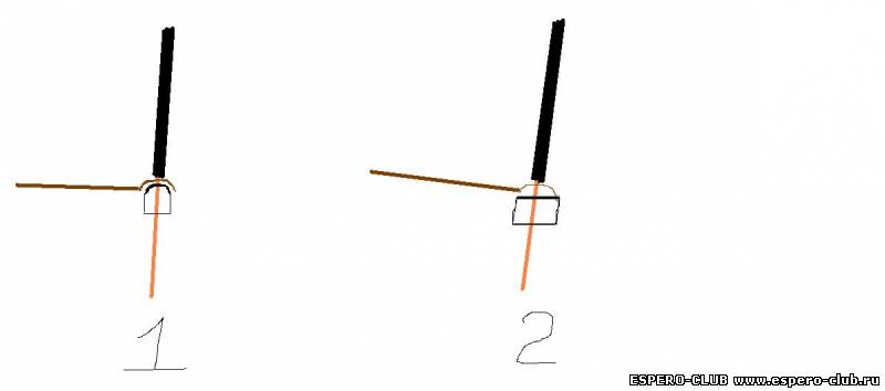

viyДата: Понедельник, 06.Дек.2010, 15:41:21 | Сообщение # 57
Сообщений: 482
Хочу попробовать этот сухарик который на тросике в полуовальное углубление вилки ложится, хочу его на 90 градусов повернуть, он тогда встанет криво,
но при этом за счёт натяга будет сидеть хорошо я думаю, только боюсь, что б не раскромсался.
Я когда этот трос подтягивал до конца, то этот сухарик бывало так как я хочу на 90 градусов и застревал в этой вилке, только я понимая, что конструкцией придумано, что в полуовальный паз ложился, я его укладывал как нужно.
Как думаете ? рискнуть так ? должно помочь мне кажется иначе некуда мне натягивать уже angry
на рис. 1 я нарисовал как есть сейчас, мне кажется мне совсем чуток не хватает натяга троса убрать эту проблему, и я хочу сухарик развернуть как на рис.2 ( в надежде что он не раскрошится неправильно упираясь в вилку)
ещё я вспоминаю на форуме читал, что у многих тросик легко снимается и ставится с педали. У меня туго, педаль снимать нужно и то не просто выстегнуть его. Тут и мысля, что может мой предыдущий хозяин менял что-то в трансмисии на не родное и эта длина троса нарушена sad или мне кажется, но как-то этот дискомфорт плохого включения первой передачи нужно решать!

ReduktorДата: Понедельник, 06.Дек.2010, 16:56:17 | Сообщение # 58
Сообщений: 1965
viy, поставь между лапкой рычага и барашком какую-нибудь большую гайку, вот тебе и будет запас резьбы на толщину гайки.

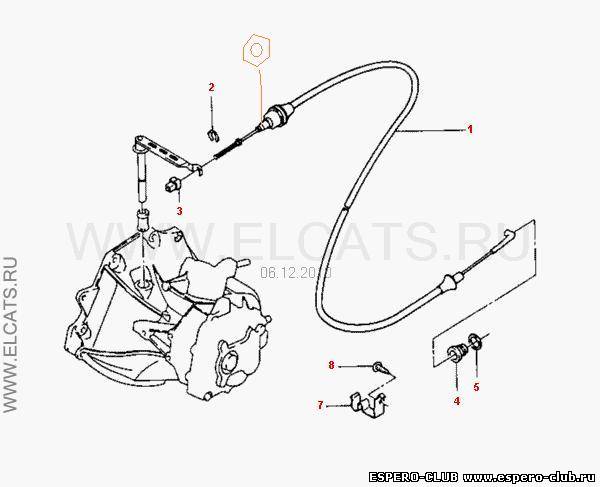

каким барашиком ? нарисуй пожалуйста,
я раньше до замены сцепы как на рисунке ставил гайку, между зацепом, что на коробке и тросом. Так у меня на тросике резиновый ободок рваться стал а гайка нагреваться до чёртиков стала, а сам корпус КПП из хитрого метала - так не греется.
Прикрепления: 0517864.jpeg (28.3 Kb)
ReduktorДата: Понедельник, 06.Дек.2010, 17:33:22 | Сообщение # 60
Сообщений: 1965
между барашком под номером 3 и рычагом
