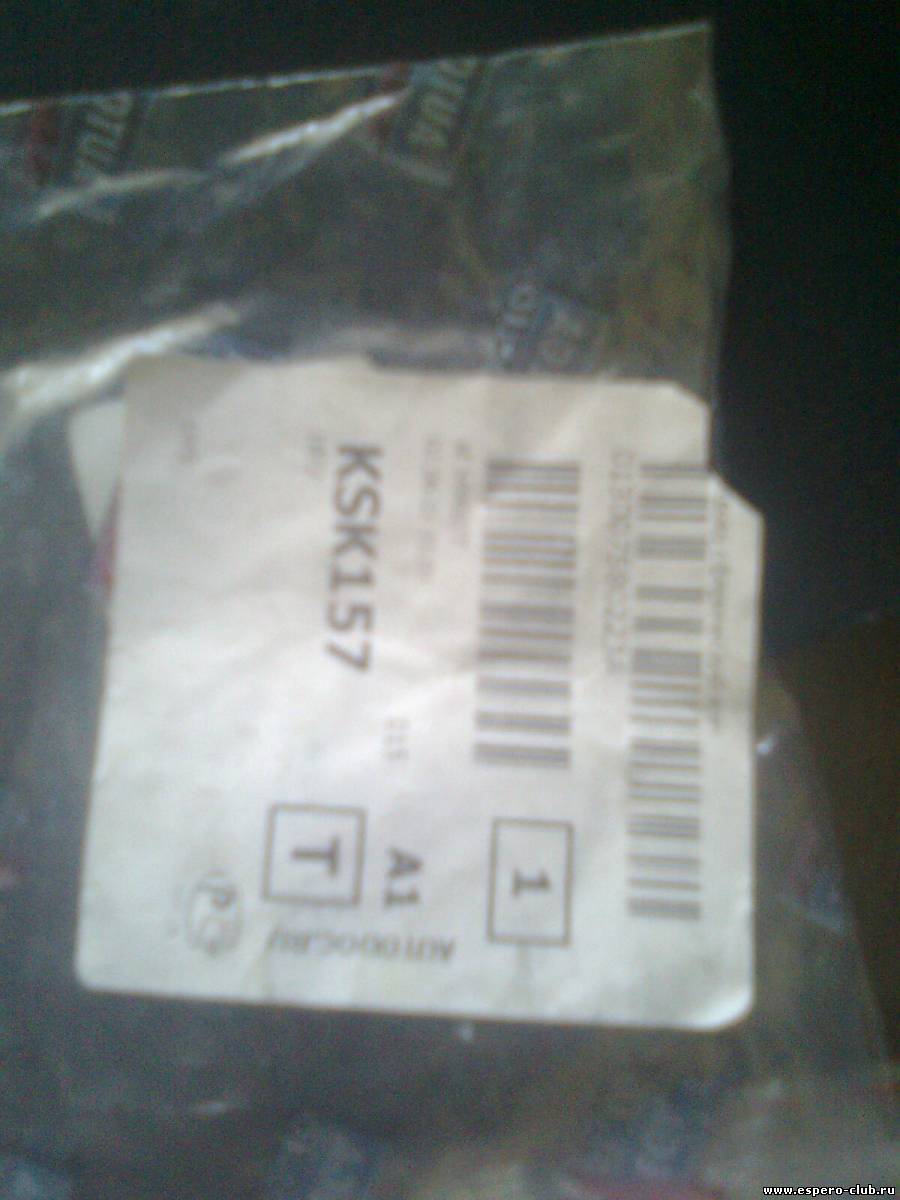

купил такой вот ремкомплектик,подскажите как менять какие нюансы может мануал есть какой-нибудь. Подушки заменил а вторая до сих пор мозг имеет
Прикрепления: 7925143.jpg (82.0 Kb) · 8792540.jpg (76.7 Kb)
Capten-denДата: Понедельник, 28.Май.2012, 15:59:51 | Сообщение # 86
leo46, спроси у PETER973 он недавно менял ремкомплект вертолета и тебе подскажет
GIZДата: Понедельник, 28.Май.2012, 16:24:49 | Сообщение # 87
leo46, Нюанс там один подлезть и стопора снять а потом надеть!!!
А вторая может из-за износа на карданчике кулисы не включаться там обычно износ большой у вилки и у оси...
leo46Дата: Понедельник, 28.Май.2012, 19:21:44 | Сообщение # 88
Сообщений: 187
Я мотор с коробкой недавно поставил пробег был 12000 я накрутить успел максимум до 20000. За это время вряд ли что стерлось. Поэтому надежда что пластмассовые втулки ушатались. Еще вопросик такой.Если в коробке масло нет или мало его это ощутить как-то можно?
PETER973Дата: Вторник, 29.Май.2012, 09:36:00 | Сообщение # 89
Сообщений: 1266
leo46, Там ничего сложного нет снимешь вертолёт и всё поймешь ,http://espero-club.ru/_fr/47/8069833.jpg Вот на этой фотке снятый вертолёт без втулок и ответная часть (шток) от КПП , в ней тоже идёт износ отверстий,а так же изнашивается палец который в этот шток вставлен,ещё посмотри ось вертолёта она тоже истирается . Для калибровки привода (кулисы) я использую 2 сверла D5мм
Кстати скинь поточнее номер твоего ремкомплекта.

leo46Дата: Вторник, 29.Май.2012, 10:27:15 | Сообщение # 90
Сообщений: 187
Тут много цифер самые большые и жирные KSK157
id 5490277
Где штрих код 013007580223А
на другой стороне REF: 01-3007580223А
