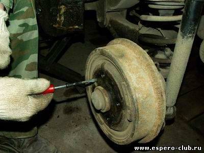

Загоняем машину в гараж, снимаем колесо (машина остается на домкрате). Барабан к ступице прикручен при помощи маленького винтика под отвертку. Он умело маскируется под ржавую поверхность барабана, но его можно найти, пошкрябав отверткой между двух отверстий для болтов. Откручиваем:

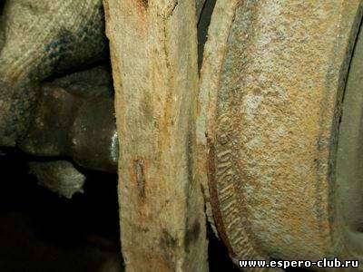

Далее снимаем барабан. Поскольку колодки накатали внутри него канавку, то вынуть их из насиженного места не так-то просто. Вам сопротивляется две солидных железяки с пружинами. Подавить сопротивление можно при помощи молотка и какой-то матери. Нужно подложить под край барабана палочку и хорошо размахнувшись постучаться. Вот так:

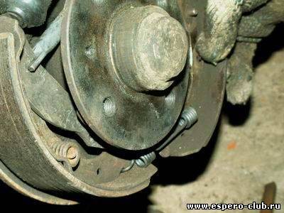

Далее- снимаем барбан с насиженного места. Наблюдаем такую картину:
Приступаем к разборке механизма. Сначала снимаем все пружины, установленные в механизме. Затем снимаем трос ручника, снимаем кусок стальной проволоки, к которой крепилась верхняя пружина, вынимаем планку- трещетку (железная пластинка, выгнутая буквой ЗЮ). Затем снимаем крепления колодок (для этого нужно повернуть штыри относительно удерживающих их пластин на 90 градусов). Снимаем колодки.

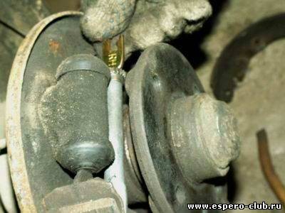

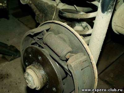

Все разобрано, на колесе остался только тормозной цилиндр и торчащий снизу кончик троса ручника. Ну еще и пятка (нижний упор) колодок.
Все, что находится в вашем поле зрения необходимо почистить (если не до блеска, то хотя бы до ржавчины). Для этого удобно использовать металлическую щетку. Только не стОит ею чистить цилиндрик тормозной: можно повредить пыльники. Пыльники, кстати, нужно проверить на предмет наличия трещин и порывов. Если нужно-заменить.

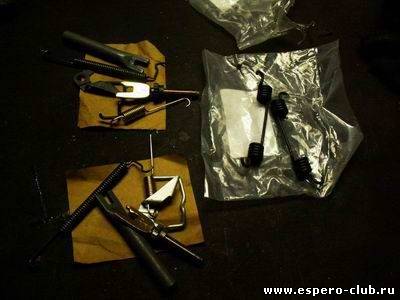

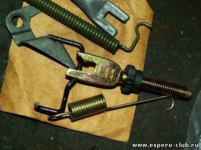

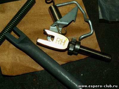

Вот- вид купленных (родных) ремкомплектов. Обращаю внимание, что ремкомплект правого и левого колеса РАЗНЫЕ! Соответственно на вилке распорки левого написан LH, правого- RH. Плюс- держатель верхней пружины (кусок стальной проволки) для левого колеса выкрашен в черный цвет. Вот фото:

Нижние пружины необходимо купить отдельно, к тому же купленные ремкомплекты оказались без "пружинной шайбы" на распорку. Более того- в самой распорке не оказалось прорезей для нее. Видимо- небыло необходимости, поэтому решено ставить без нее (будем считать конструкторов умнее себя). Небыло новых крепежей колодок (пружин, тарелок и шпилек крепления колодки к фартуку ступицы). Это будем ставить старое.

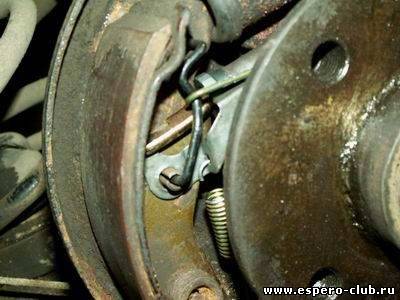

Далее- одеваем нижнюю пружину (используем вторую колодку) и поворачиваем колодку вокруг пятки (так удобнее, чтобы пружину не натягивать отдельно). Устанавливаем на место и не забываем про распорку (разрез вставляем в прорезь в колодке). Если пружину все-таки забыли поставить, то желаю вам удачи... smile (пружина супержесткая и натянуть ее с первого раза сложно. Вылетая- она рикошетит случайным образом, поэтому придется играть в игру "найди пружину"). Далее- закрепляем колодку аналогично предыдущей, только нужно следить чтобы все остальное не вылетело.

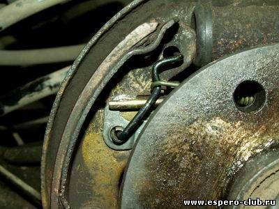

Самое противное позади. Собираем дальше. Одеваем пластинку- трещетку на штырек в колодке, который, на самом деле, ее ось. Пока без пружин. Сверху ставим кусок стальной проволки, именуемый, кажется, упором пружины. Затем одеваем на трещетку пружину. Она должны быть расположена таким образом, что вставляется в дырку в колодке длинным концом с ТЫЛЬНОЙ (!) стороны. При этом планку (трещетку) целесообразно немного сместить "к себе", чтобы она соскочила с оси, но осталась висеть на проволке ("упоре пружины"). Позже станет ясно зачем...

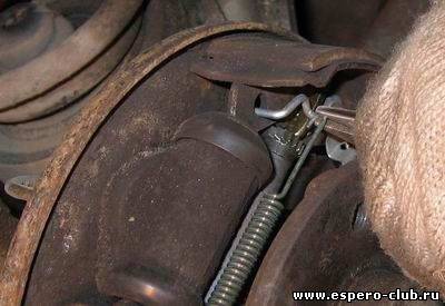

Итак... пружину одели. Планка беспомощно болтается вниз головой. Теперь одеваем верхнюю пружину и цепляем ее за стальную проволку:
Далее- нужно повернуть планку так, чтобы она попала между вилкой распорки и колодкой. Причем она должна все время "жить" в конце вилки. Чтобы она не попадала внутрь- на вилке предусмотрен специальный вырез (упор). Однако то-ли на металле сэкономили, то-ли еще по какой причине- пластинка все время норовит с нее слететь и застрять между. Если такое произойдет- без тормозов вы, конечно, не останетесь, но ручник работать перестанет. Чтобы пластинка не соскакивала самым предательским образом (щас конструкторы потеряют дар речи)- ее краешек нужно подогнуть (то место, которым она упирается в штырь вилки распорки). Подгибаем по месту и на глаз (конструкторы начинают нервно икать). Как ни странно после подобной доработки все работает как "часы" smile

ну разъясните тупому... судя по размещенным фото я наблюдаю два обсолютно зеркальных вида колодок, на одном фото лапка где крепим ручник слева ,
на другом справа, или я чтот не так понял???
и еще нубский вопрос - у всех лапка эта снаружи? т.е. смотрит на улицу? просто когда менял свои у меня она смотрела внутрь барабана, ну я новые так же и воткнул... но чую местом что что то не так((((
и если не трудно, вдруг у кого в загажнике лежат фотки крепления вот этой пружинки
киньте в тему хоть глянуть что с моими то не так... sad
Добавлено (03.Сен.2010, 12:34:04)
блин, чтот трудно у меня с пространственным мышление становится ((( пойду курить бамбук..
Добавлено (03.Сен.2010, 12:56:13)
блин не въеду... получается что на левом колесе лапка крепления троса ручника смотрит нарожу, а на правом внутрь? так чтоль?
Сообщение отредактировал RussianVanya - Пятница, 03.Сен.2010, 12:32:05
Capten-denДата: Пятница, 03.Сен.2010, 13:00:15 | Сообщение # 11
верхнее фото-это правое колесо, нижнее фото - левое колесо, и это колодка, а не лапка (рычаг) ручника. смотри внимательно фото, на них видно, что салдатиками крепятся колодки.
