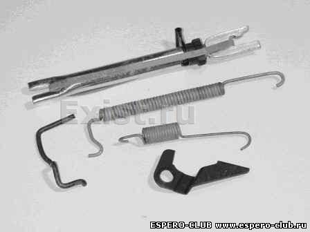

Нижние флажки в рекомплекте оказались не работоспособны. Каковы последствия их отсутсвия?

Capten-denДата: Пятница, 11.Мар.2011, 21:19:10 | Сообщение # 36
почему ты так решил? без них не будет работать трещетка и не будут разводится колодки

ну началось как и утебя, с замены колодок и тросса. Т.к. нет гаража а на улице не лето загнал в сервис, купил рекомплекты, а они оказались мало того что китай, так ещё и оба левые и вообще не от моей машины.
На следующий день, нашёл более менее подходящие.
Так вот. вроде подходт и собераются, но флажок этот один фиг как надо не работает. НУ мне и собрали без него. в итоге:

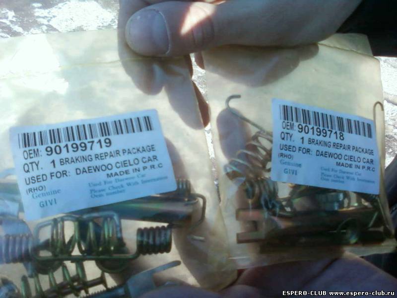

Выехал из сервиса всё работает, и ручник и тормоза заднии, прокатился немного, поставил на ручник, зашёл в кафе. Через час выхожу, с ручника снял, а машина не едет (зад не крутиться). Прокатился метров 300, может соврёт... а нет, не крутиться колесо. Снял колесо молотком постучал вроде закрутилось. Ну ладно еду дальше. через минут 10 чувствую воняет горелым, смотрю в зеркало а там дым из под колеса и искры. Остановился остудил снял кое как барабан. вручную до минимума ослабил и поехал до дома. Дома решил проверить работоспособность. РУчник пропал, заднее левое колесо тормозит, заднее парвое вообще 0%. cry

Hooligan, судя по фоткам это полное не совпадение с оригиналом. Это подтвердится если положить рядом старые и эти новые детали. Понятно почему у тебя не собралось как надо.

Capten-denДата: Суббота, 12.Мар.2011, 11:52:34 | Сообщение # 40
90199718, 9639538 Ремкомплект задних тормозов лев. N E
Nexia,Espero
90199719, 9639538 Ремкомплект задних тормозов пр. N E
Nexia,Espero
ты конечно можешь в ручную подкрутить трещетку до момента подтормаживания барабана, но хватит не на долго, если еще будешь часто пользоваться ручником. Ты почувствуешь нехватку задних тормозов и по поведению тормозной педали-она будет как бы ватной.
А каким же он (флажок) должен быть -конечно стальным, тем более он каленый и если его немного подгибать то очень аккуратно=можно отломить полочку, за которую храповичек цепляет

MixДата: Суббота, 12.Мар.2011, 11:58:32 | Сообщение # 41
Многоуважаемый Mix
Сообщений: 1029
Quote (Hooligan)
подскажи номер оригинальных
Номера у тебя на фотке выше правильные. Тока сами ремкомплекты не оригиналы, по чем ты их брал?
Оригиналы по экзисту: 90199718 - 620р., 90199719 - 600р.
HooliganДата: Суббота, 12.Мар.2011, 12:01:15 | Сообщение # 42
Сообщений: 1483
странно, вчера наоборот получилось, 3 раза ручником попользовался колоки натянулись до безобразия
Добавлено (12.Мар.2011, 12:01:15)
хм. 550 за комплект. Но мне продавец сказала, это не оригинал
