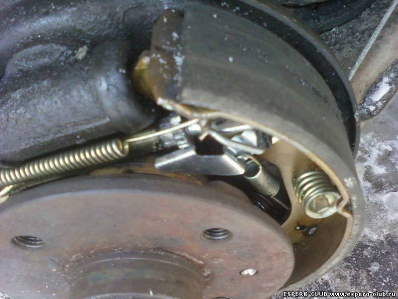

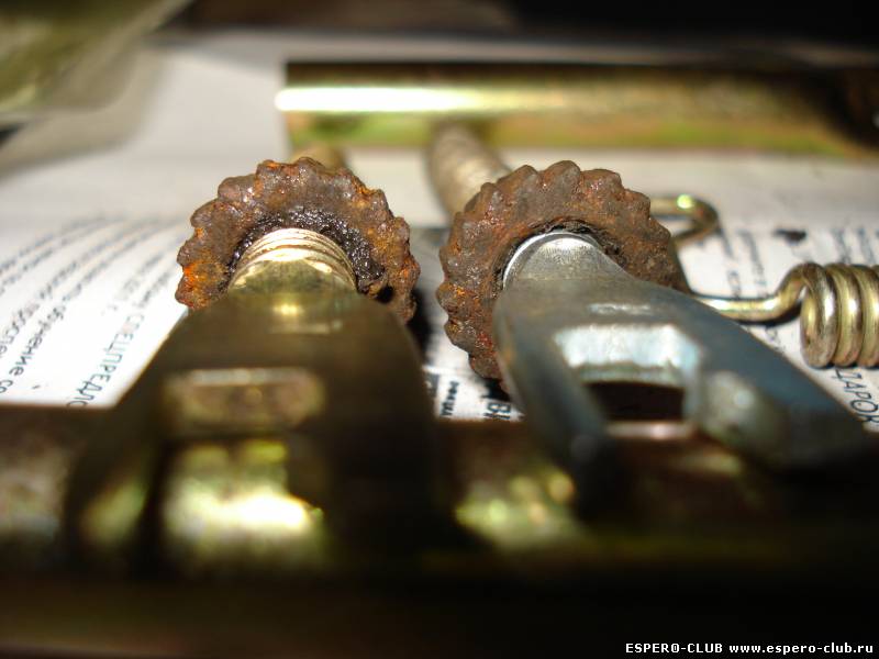

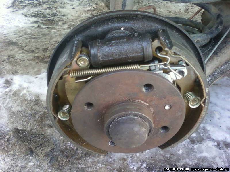

У меня вопрос конкретно по заднему правому колесу, т.к лево не фоткал.
флажок этот я так понимаю должен откручивать, тоесть толкать вниз гайку. ну он у меня и толкает. 1 раз толнет 2 раз слетит. Может собрал не так как нужно?

Capten-denДата: Суббота, 12.Мар.2011, 15:05:26 | Сообщение # 48
собрано правильно. но верхнюю пружину переставил бы зацепив ее правый край у проволоки снаружи.
если оставил старый флажок и он не гнутый то ставь его. открути трещетку от края как может позволить барабан и одень флажок. ставь барабан на место. отпусти ручник при этом, поставь на передачу и подпорки под колеса. далее раскрути барабан и дерни за трос ручника сзади барабана. должен услышать щелчок, раскрути еще раз и дерни за трос. если щелчка нет сними барабан и подведи трещетку в ручную и повтори еще раз. до устранения соскакивания планки.

Capten-denДата: Суббота, 12.Мар.2011, 15:18:37 | Сообщение # 50
для начала пружины собери как на моих фотках стоят (верхняя одевается снаружи, а малая трещетки изнутри). при сборке проверяли резьбу на трещекте и смазали ее, чтобы не закисла и легко вращалась? возвратный механизм это и есть эта планка с трещеткой.
попробуй аккуратно подогнуть планочку (флажок) к храповичку и проделай всю операцию заново

Capten-denДата: Суббота, 12.Мар.2011, 16:42:47 | Сообщение # 54
по идее храповик должен поднимать планку вверх, а пружина ее тянет вниз и прижимает ее на нем, а у тебя на оборот тянет вниз и еще пружина добавляет.

Capten-denДата: Воскресенье, 13.Мар.2011, 19:14:12 | Сообщение # 58

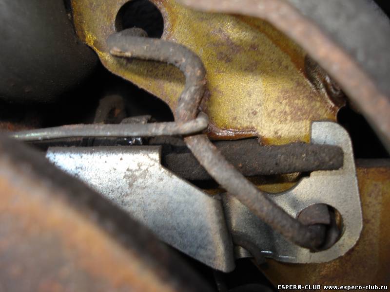

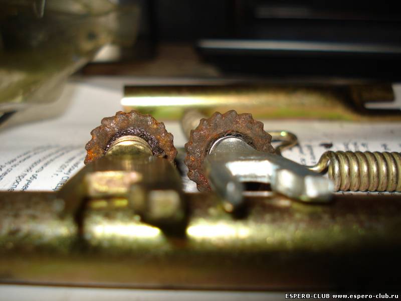

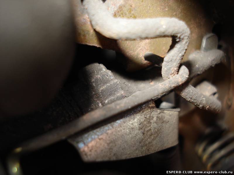

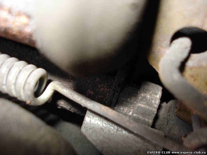

Посмотрел я как правильно работает трещетка но на видео снять не удалось но сфоткал как располагается планка. Она располагается чуть выше горизонтали храповика и при срабатывании флажок соскакивает на следующий зубец.
Возможно что этот храповик имеет плохие зубья, т.к не оригинал
Зубья отличаются, тем более их не перепутаешь-резба правая и левая
Прикрепления: 2592087.jpg (37.6 Kb) · 6708091.jpg (37.0 Kb) · 0903130.jpg (48.9 Kb) · 2306017.jpg (40.3 Kb) · 4424856.jpg (39.6 Kb)

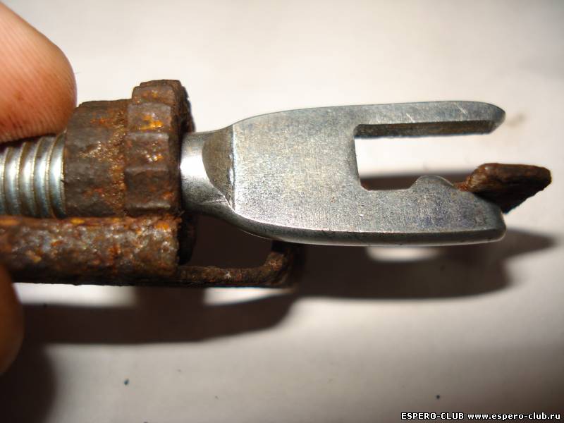

Capten-den, флажок дОлжен упираться тут?
Прикрепления: 3307819.jpg (98.4 Kb)
Capten-denДата: Воскресенье, 13.Мар.2011, 19:54:25 | Сообщение # 60
в вилке должна быть прорезь для флажка (где ты обвел )
Примерно так
Прикрепления: 3386819.jpg (40.2 Kb)
