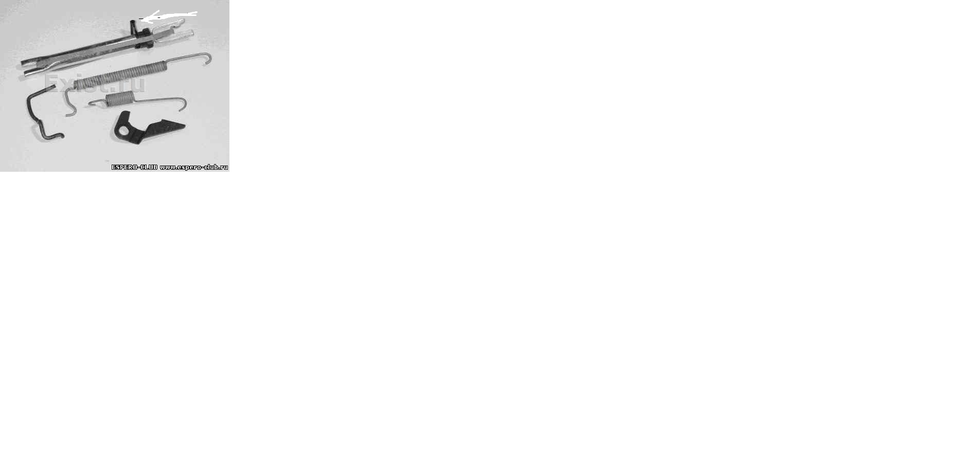

объясните, зачем нужна квадратная шайба на распорке и куда она должна быть направлена
Прикрепления: 1320407.png (114.1 Kb)
OIMДата: Среда, 16.Май.2012, 12:53:09 | Сообщение # 71
Сообщений: 434
Quote (amadeus)
Х.з. Это к инженерам Opel.
Quote (amadeus)
Согласно мануалу, вверх!
