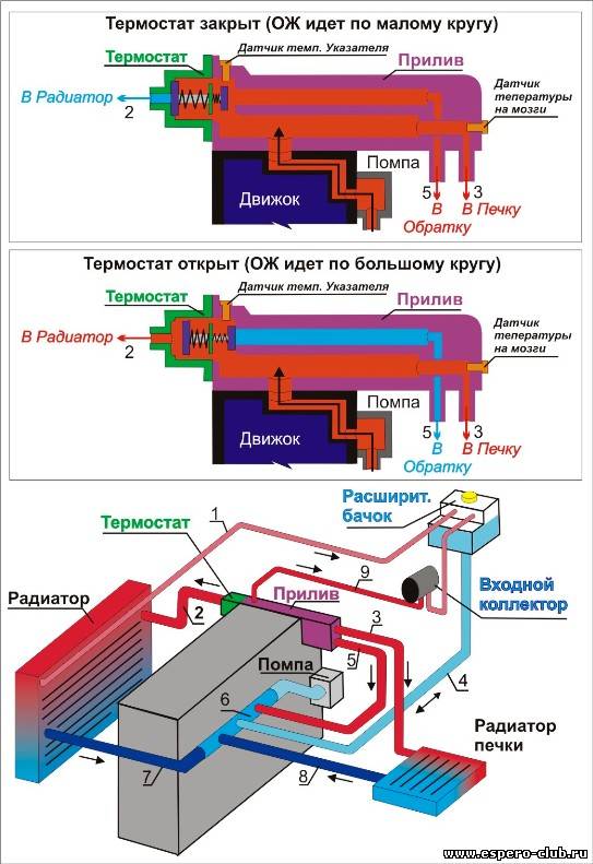

Quote (Timon454)
соклубники! А у кого нить есть принципиальная схема движение потока ОЖ по двигателю и печке? Ибо рассматривая схему наткнулся на интересный факт что с корпуса где термостат идут два выхода один в печку, а один в обход печки обратно к помпе! Получается что поток который должен идти только в печку делится на два и при том основная его часть всасывается помпой, а печка голодает на горячую ОЖ. Поправьте если я не прав. Красными стрелочками указана циркуляция через печку, а зеленой паразитирующий поток.
Схемы для С20NE
Прикрепления: 5049194.jpg (63.5 Kb) · 2361326.jpg (115.1 Kb)

Вот выжимки из опелевского форума -
На малом круге ОЖ бежит по шлангу 5 и 3. При большом круге - по шлангу 2 и 3, в этот момент шланг 5 не действует.
Если 3 и 5 перепутать местами, то после открытия термостата печка остынет.
ОЖ поступает в печку снизу, чтобы вытеснять остающийся воздух.
Малый круг выполнен в две линии: одна через печку, вторая через обходной канал. Если сопротивление на печке больше - вся ОЖ идёт мимо неё в байпас.
Обход/байпас/-предназначен для быстрого оборота ОЖ - подаёт её из самого горячего места/из-под термостата/обратно к входу насоса, чем способствует быстрому размешиванию ОЖ. Кроме того, это дублирующий канал малого круга, параллельный печке, если печка забита - оборот всё же будет иметь место.
Глушить байпас/пережимать/ можно, если есть уверенность, что печка чистая, иначе малый круг окажется перекрытым и выброс из РБ неминуем.
Как зимний вариант -можно, малый круг будет состоять только из печки и греть будет гораздо лучше. Только при переходе через 0 С не забыть зажим снять, иначе чревато перегревом.
Timon454Дата: Понедельник, 06.Янв.2014, 18:50:05 | Сообщение # 654
Сообщений: 224
Щас посмотрел внимательнее схему, значит хвост термостата при срабатывании большого круга должен закрывать этот сброс, а вот тогда вопрос , какие термостаты , а у меня их штуки 4 не ставил, этот шланг всегда более горячий нежели те что идут в печку, термостаты рабочие 100%. Соответственно в жару, этот шланг при большом круге и так перекрыт (должен быть), иначе ОЖ будет проще вернуться к помпе через этот шланг нежели пройти через основной радиатор и радиатор печки, так? А значит ОЖ даже и не думало остыть, а значит и температура двигателя летом будет выше, если не прав поправьте.
Тогда поясните на кой он нужен если при большом круге он и так не работает, а при малом не дает печке греть нормально?

В нашем случае еще есть канал идущий через дросельную заслонку в бачек Р. думаю можно пережимать только следить за температурой внимательно! Вообще получается что ОЖ по этому бай пасу крутится помпа->блок->патрубок->помпа и при холодном старте действительно смешивает уже теплую ОЖ с еще холодной из бочка и радиатора, хотя вспоминая про линию с дросельной заслонки (она делает тоже самое) получается что эффективность этого байпаса совсем небольшая! Остается только опасность течи радиатора печки, при зажатом байпасе с нее почет струей!

Чет я с трудом понимаю каким образом наш термостат закрывает этот патрубок?Скока не смотрел на термос он же просто сжимается и открывает проход ОЖ в радиатор на большой круг!

Quote (xMIKx)
Смотри , там есть схема при закрытом термостате и открытом, на первом через этот сброс указано теплое направление, а при открытом хвостовик термоса перекрывает этот канал, и там синий цвет

Timon454, ООО спасибо ткнул слепого носом, теперь понятно, выходит перекрытие байпаса особо ничего не изменит! А печь будет чуть раньше прогреваться!

Timon454, У меня также, скока термосов не было - ничего они не перекрывают кроме большого круга. там ваще конструктивно оно нереализуемо, можно снять и поглядеть эту железку на 2х болтах. оно пряно оттуда гонит в обе трубки.
Ты думаешь я об этом не думал и не смотрел?. Посмотри картинки-схемы, и сразу становится понятна конструкция наших термосов, ибо тока на подобных движках на термосах есть еще и хвостовик. Конструктивно оно не то что ты сказал не реализуемо , а реализовано в наших двигателях. я 2 сезона голову ломал, а как схема нашлась все встало на места, а эксперимент подтвердил.
