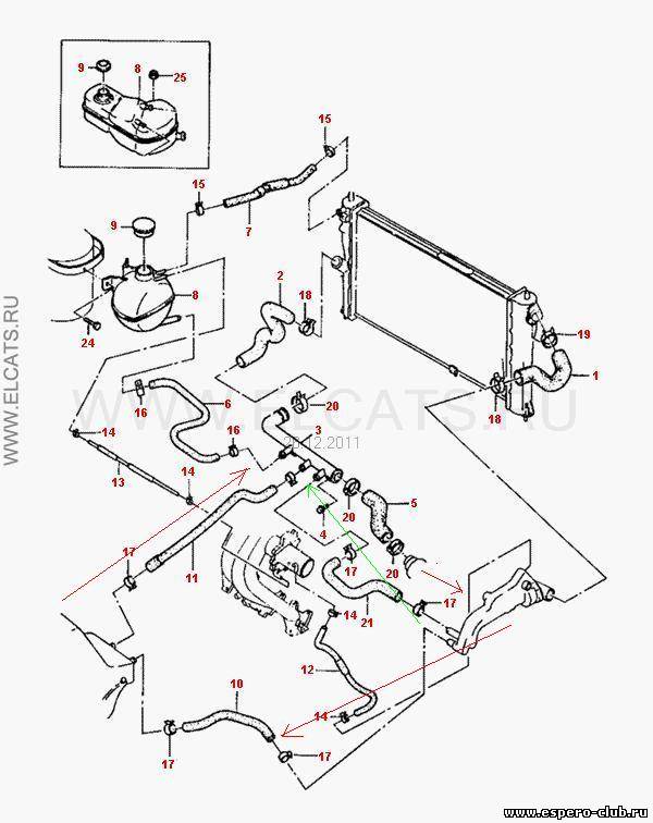

соклубники! А у кого нить есть принципиальная схема движение потока ОЖ по двигателю и печке? Ибо рассматривая схему наткнулся на интересный факт что с корпуса где термостат идут два выхода один в печку, а один в обход печки обратно к помпе! Получается что поток который должен идти только в печку делится на два и при том основная его часть всасывается помпой, а печка голодает на горячую ОЖ. Поправьте если я не прав. Красными стрелочками указана циркуляция через печку, а зеленой паразитирующий поток.

Timon454, Да ты нашел так называемый бай-пас, шланг в обход печи, его иногда рекомендуют чуть поджимать, если радиатор печи забит, думаю если радиатор в хорошем состоянии то печь будет нормально греться, так же думаю убирать его не стоит, так как, может стать хуже циркуляция ОЖ и вырости нагрузка на радиатор!

xMIKx, значит я прав, нагрузка на радиатор - ты имеешь ввиду печку салона? Чесно сказать я не вижу там нагрузки, вижу только то что поток находя наименьший путь сопротивления, уходит мимо печки, это раз. А второе, то что устанавливая доппомпу, получаем следующий вариант: поток активно направляется именно в печку, а поток прямой начинает просто голодать, тем самым и получается что установив доппомпу в машине становится гораздо теплее. Надо экспериментально испытать глушение этого шланга, например с помощью крана. Отпишусь по результатам.

Печка не забита, т.к. в прошлый сезон была основательно промыта, и проверена на прохождение, вся поверхность равномерно нагревается при наполнении снятого радиатора кипятком, и он весь такой горячий что не прикоснешься, а установив в машине, он просто горячий и рука довольно легко держит его температуру. А сами воздуховоды полностью разобраны и вычищены. Поэтому читая эту ветку тоже задумался поставить доппомпу, но задался вопросом как циркулирует поток ОЖ, и тут смотрю шланг поразитивный который отбирает основной поток к радиатору печки, а соответственно печка и не будет догревать.
