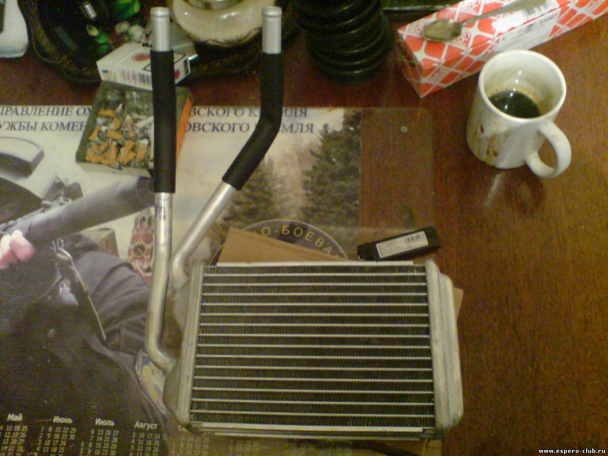

У кого есть фото радиатора печки. Заранее блогадарю.
serg55Дата: Понедельник, 06.Янв.2014, 18:55:35 | Сообщение # 687
Сообщений: 461
Вот

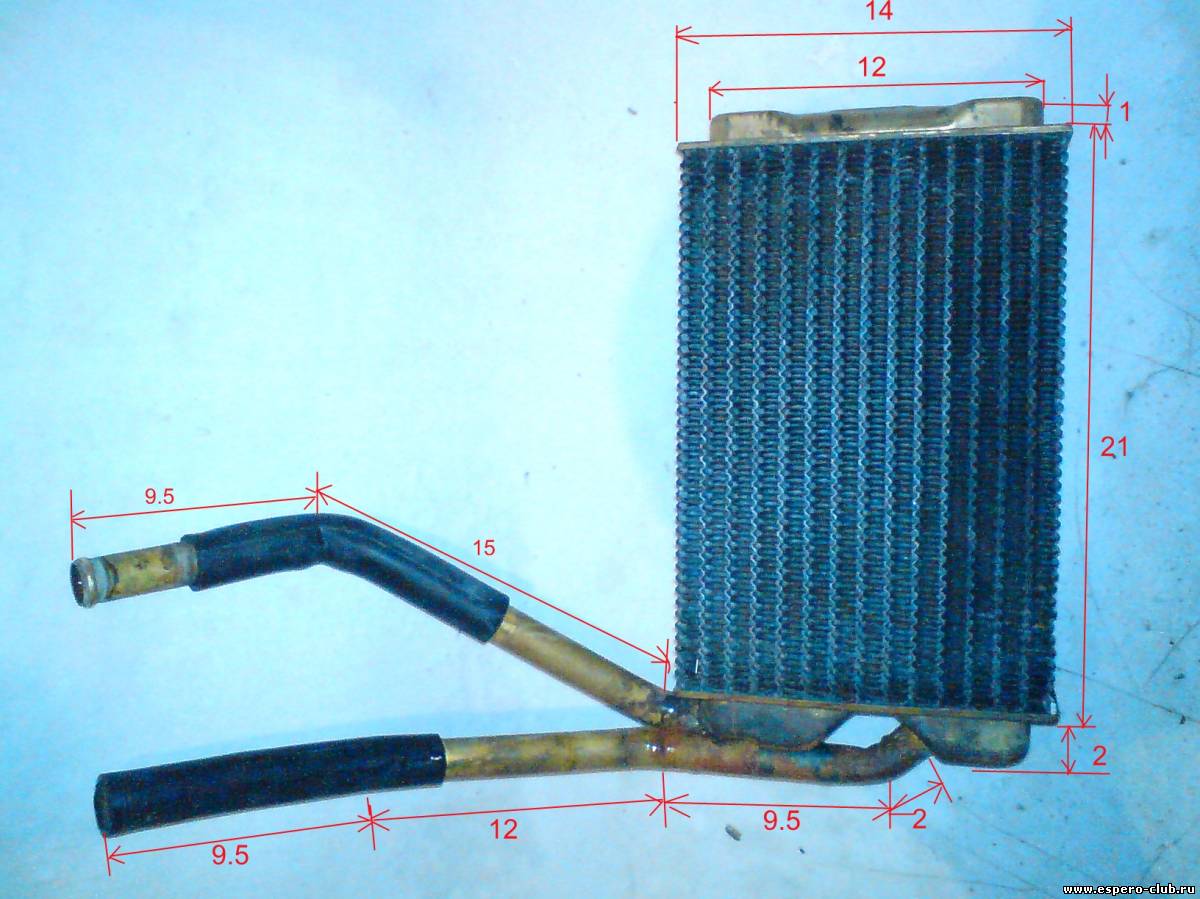

Orange53Дата: Понедельник, 06.Янв.2014, 18:55:45 | Сообщение # 688
Сообщений: 946
К стати от нексии подходит 1в1
http://www.vincast.ru/files/news2010/luzar-radiator-nexia.jpg

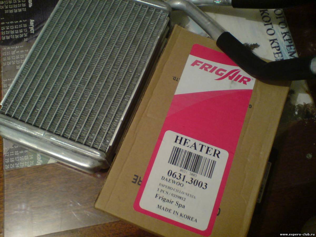

kostroma21Дата: Понедельник, 06.Янв.2014, 18:56:05 | Сообщение # 690
Quote (Orange53)
Сёдня поставил вот такой радиатор.Корейский неоригинал...аллюминиевый.
Прикрепления: 6033576.jpg (122.7 Kb) · 8837506.jpg (109.7 Kb)
