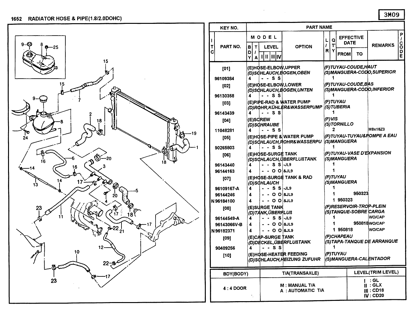

Capten-denДата: Суббота, 30.Окт.2010, 17:08:02 | Сообщение # 19
Судя по рисунку по конфигурации это №3
Прикрепления: 5922440.gif (70.9 Kb)
Сообщение отредактировал Capten-den - Суббота, 30.Окт.2010, 17:12:27
ЭспероводчикДата: Суббота, 30.Окт.2010, 19:00:52 | Сообщение # 20
Сообщений: 1057
Ага ! Она самая ... вот её и рвануло !
DrillingManДата: Понедельник, 29.Ноя.2010, 12:43:09 | Сообщение # 21
Сообщений: 24
да, похоже это она, по крайней мере я ее вчера сломал, когда менял сцепление и заказал то, что отмечено на чертеже №3 на экзисте 961 434 39 - 715р. На первый взгляд показалось, что там дроссельный узел снимать придется для замены флейты, но раз говорят, что из ямы можно, попробуем из ямы, как придет заказ....

Gora222Дата: Понедельник, 14.Мар.2011, 14:53:55 | Сообщение # 24
Сообщений: 56
ребят а ни кто не может померять его точные размеры мож у кого старый есть свой снять возможности нет тачка нужна а он сцуко подтекает прям ну ооооочень прошу!!!!!!!!!!!!!!!!!!!
Добавлено (14.Мар.2011, 14:53:55)
я вот сравниваю с нексиевским а что если заместо 3 соска влупить куда нибудь тройник нексиевский у нас стоит 380GM и в наличии а вот эсперовский 900-1400 и ждать 10-15 дней нужен совет специалиста как можно скорей!Заранее спасибо!!!!
CosmonavtДата: Понедельник, 14.Мар.2011, 15:55:15 | Сообщение # 25
Сообщений: 745
ESPERO 96143439. вместо него подходит опелевский от двигателя Opel C20NE, номер 13 36 062, который можно в свою очередь поменять на 01-3013360062-A от ДЕЛЛО, либо на Jp Group 881336062
Сообщение отредактировал Cosmonavt - Понедельник, 14.Мар.2011, 15:59:00
Gora222Дата: Понедельник, 14.Мар.2011, 16:05:03 | Сообщение # 26
Сообщений: 56
спасибо
Добавлено (14.Мар.2011, 16:05:03)
он тоже с двумя штуцерами!!!!!!!!! hello
CosmonavtДата: Понедельник, 14.Мар.2011, 16:10:43 | Сообщение # 27
Сообщений: 745
Это не мне а pan5 из Перми,он в разделе запчастей все это выложил вот ему спасибо biggrin
Добавлено (14.Мар.2011, 16:10:43)
с тремя,смотри внимательней smile
Gora222Дата: Понедельник, 14.Мар.2011, 16:15:59 | Сообщение # 28
Сообщений: 56
я конечно извиняюсь но там нет соска который соединяет расшир бачок с патрубком если ошибаюсь ткните носом меня такого секого biggrin
CosmonavtДата: Понедельник, 14.Мар.2011, 16:22:56 | Сообщение # 29
Сообщений: 745
чет не пойму никак в чем дело,и там и там труба с пятью дырками biggrin какого соска там нет?
Gora222Дата: Понедельник, 14.Мар.2011, 16:27:05 | Сообщение # 30
Сообщений: 56
у нас идут по схеме з соска подряд а на опеле 2 я имею в виду маленькие http://www.elcats.ru/opel....5004345 и наша схема выше
Добавлено (14.Мар.2011, 16:27:05)
также номер 3
