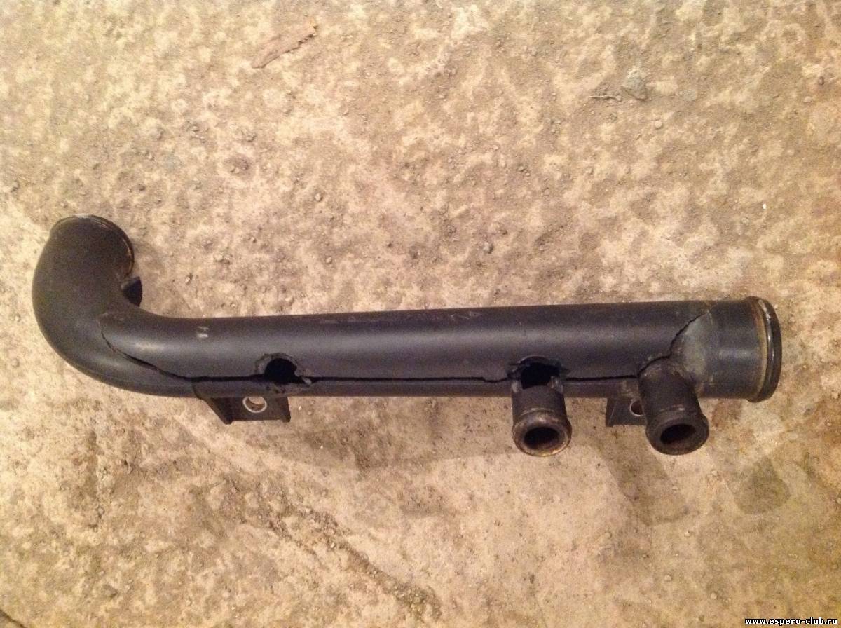

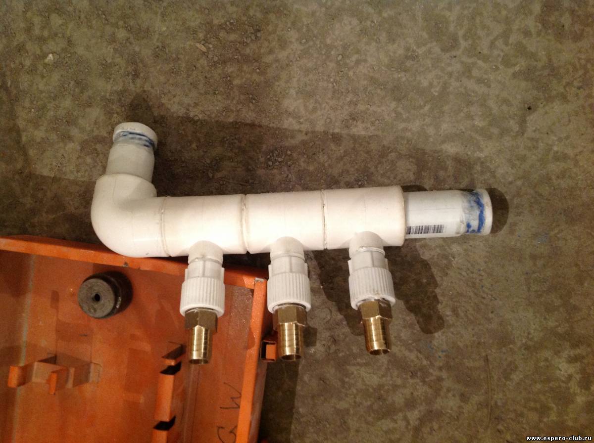

На днях взорвался патрубок(флейта) . Хотел купить, но ни где в магазине не нашел только говорят под заказ . А мне машина край нужна на ходу. Вот и решил смастерить из полипропилена. Попросил друга он мне в два счета спаял. Далее заехал к знакомым в сервис и мне ее благополучно установили( пришлось только один шланг поменять, родной оказался коротким). Правда мастер приложил усилия и сноровку при установке). Слева фото старого который взорвался. Справа уже фото нового, который смастерили и благополучно поставили.

Zemnoy_74, Сделан интерестно !
biggrin
Но можно было поставить от Опеля !
Встаёт без проблем ! cry biggrin tongue

Zemnoy_74, супер! А я мечтаю о железной флейте )

Zemnoy_74Дата: Среда, 22.Май.2013, 21:30:21 | Сообщение # 98
Сообщений: 17
Коляныч, я с удовольствием поставил бы от Опеля , но в наличии тоже небыло вот и пришлось воспользоваться кружком очумелых ручек smile я считаю это лучше чем ждать пока придет и сидеть без машины cool

jWizard, из меди тоже наверно хорошо smile

уже делали из полипропилена, ходит вроде нормально
