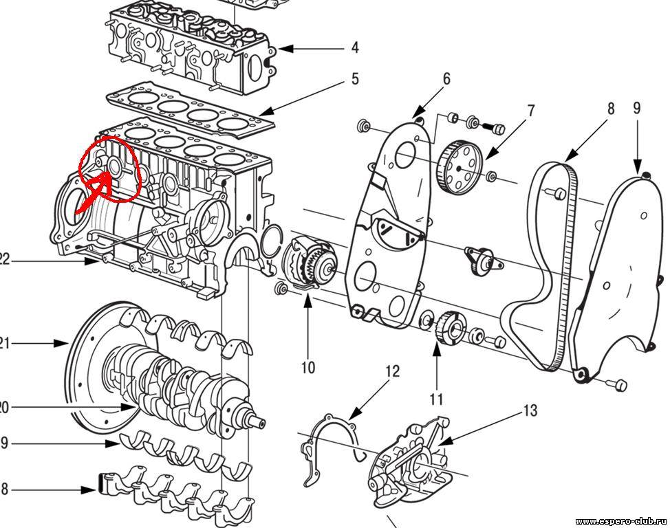

Nurzhan_agent47Дата: Среда, 06.Мар.2013, 08:56:46 | Сообщение # 86
Сообщений: 46
Цитата (xananoff2012)
стоит резиновая заглушка с маленьким отверстием.это колхоз или так и должно быть,и для чего?
Господа помогите плиз новечьку!! дела в том что в этом районе(за двиг, откуда не могу понять для этого нужно пол двиг разб,) вытекает ОЖ, а в сервисе мне сказали что там может быть пробка какаята выбита!! что это за пробка? как менять? как выглядит? расскажите пожалуйста поподробнее или даите плиз ссылку
Nurzhan_agent47Дата: Вторник, 26.Мар.2013, 15:45:46 | Сообщение # 87
Сообщений: 46
я извиняюсь что не по теме но помогите пожалуйста или даите ссылку как можно решить проблему!? на двигателе около место где соединяется (флейта) из круглго отверстия текет ОЖ (на рис показано отверстие круглое), говорят что пробка!! что за пробка как поменять!? в форуме не нашел ответа
Прикрепления: 3012618.jpg (115.7 Kb)
sensei007Дата: Вторник, 26.Мар.2013, 16:25:54 | Сообщение # 88
Сообщений: 1090
Замени пробку,размеры гдето были
kostroma21Дата: Вторник, 26.Мар.2013, 18:52:01 | Сообщение # 89
Nurzhan_agent47, Ты наверное ездил на воде вместо антифриза smile ? Такие вещи случаются при размораживании двига.
yuryespero078Дата: Вторник, 26.Мар.2013, 20:11:42 | Сообщение # 90
Сообщений: 245
А мне эта самая флейта досталась свареная из нерж. трубы (вместе с машиной)
