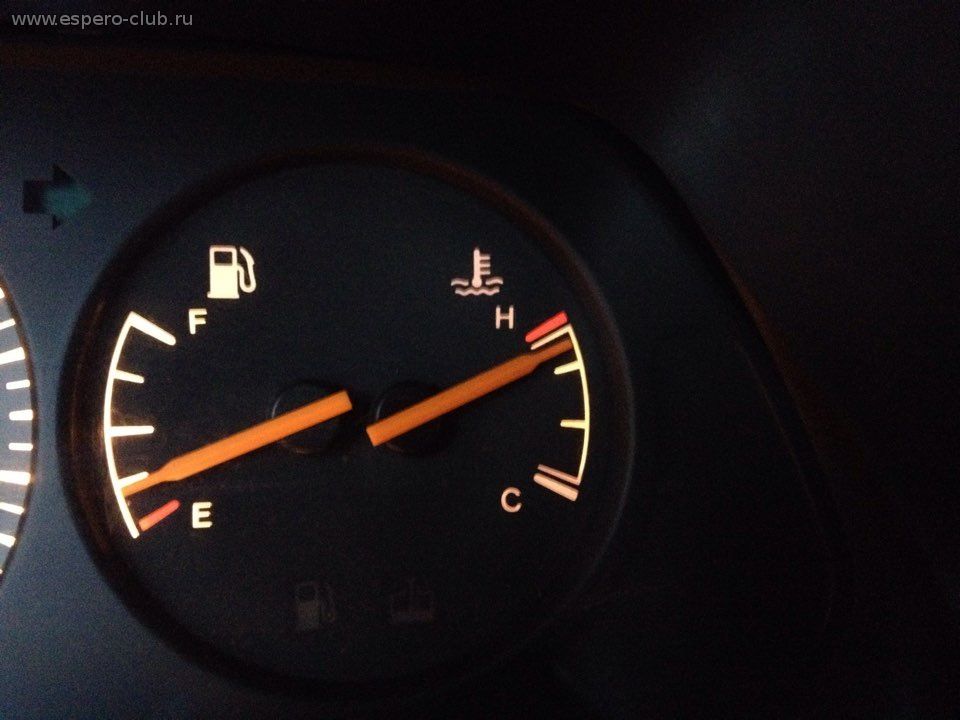

| Dydkin-mozdok | Дата: Пятница, 14.Авг.2015, 13:21:52 | Сообщение # 560 |
Сообщений: 132
| Карлсон работает обе скорости, радиатор новый лузар от нексии. ОЖ новая. помпа новая, термостат менял год назад. Добавлено (07.Июл.2015, 22:52:28) --------------------------------------------- Причина найдена, люди тут писали про 2-ю скорость вентилятора. сегодня ехал с кондером температура уже начала переходить за предпоследнюю метку, остановился, открыл капот и слушаю, а вентилятор что-то тихо работает, снял с датчика разъем и опа включилась вторая скорость карлсона, это датчик навернутый? Добавлено (14.Авг.2015, 13:21:52) --------------------------------------------- Все же проблема не решена. вентилятор работает и 1 и 2 скорость. Начинает сразу греется после включения кондера, даже при езде по трассе, не помогает и естественный обдув. Что делать??? термостат может быть причиной???
| MaKcuM | Дата: Пятница, 14.Авг.2015, 17:53:35 | Сообщение # 561 |
| А вентилятор на радиаторе кондиционера то крутится??? Он вообще физически там присутствует? Если да, следует проверить количество фреона в системе и давление в обоих магистралях. А дальше плясать от имеющихся данных.

| Dydkin-mozdok | Дата: Понедельник, 17.Авг.2015, 09:41:38 | Сообщение # 563 |
Сообщений: 132
| Работают все вентиляторы. вторая скорость включается как положено. Кондей заправлен, дует как бешеный. Промыл радиатор кондея, все равно греется((( помпа новая, радиатор ОЖ новый. осталось поменять термостат, но что-то мне кажется это не поможет. кстати это моя вторая еспера и на первой была такая же беда.
