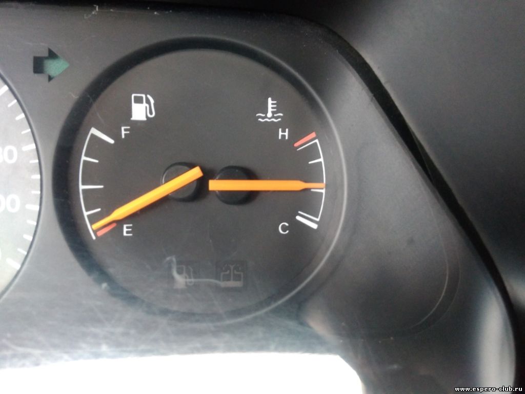

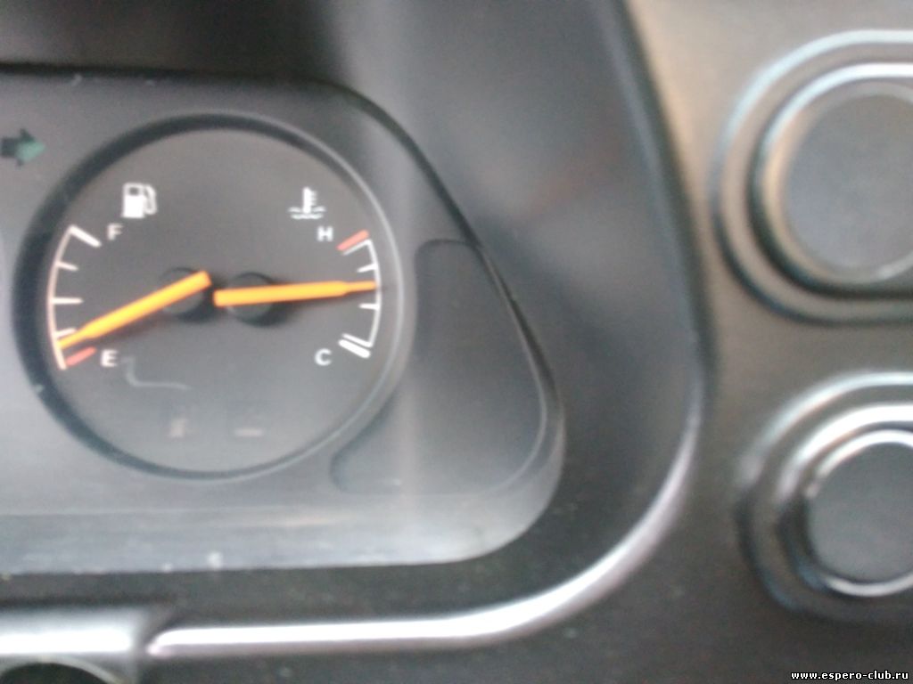

| wap87 | Дата: Пятница, 06.Окт.2017, 17:09:56 | Сообщение # 596 |
Сообщений: 460
| Все привет. Подскажите , а то мне кажется что это не нормально. На улице +19 градусов. Режим езды город, до 60 км/ч, светофоры. Стрелка подымается как на первом фото, через какое то время срабатывает вентилятор и стрелка занимает место как на втором фото. И так практически постоянно.

| kostroma21 | Дата: Пятница, 06.Окт.2017, 17:59:38 | Сообщение # 597 |
| Цитата wap87 (  ) Подскажите , а то мне кажется что это не нормально. На улице +19 градусов. Режим езды город, до 60 км/ч, светофоры. Стрелка подымается как на первом фото, через какое то время срабатывает вентилятор и стрелка занимает место как на втором фото. И так практически постоянно. Термостат с какой температурой срабатывания поставил? По мне так у тебя всё нормально. У меня стрелка поднималась до последней белой черты когда поставил термос на 92 градуса,потом включался вентилятор и стрелка возвращалась на место.Лето 10го года у нас было под 40...проблем с перегревом не было.
| Yriy | Дата: Пятница, 06.Окт.2017, 19:30:17 | Сообщение # 598 |
| wap87, У меня точно так было.

| Цитата kostroma21 (  ) Термостат с какой температурой срабатывания поставил? ставил 11.06.2016 г. Покупал в своём корейском магазине. Он был в обычном пакете без названия вроде даже, какая там температура была указанна не скажу. Он мне сразу не понравился. Какой был до него, к сожалению не фиксировал.Добавлено (06.Окт.2017, 19:37:28) ---------------------------------------------
Цитата Yriy (  ) У меня точно так было. Так это нормально или нет ?
| Yriy | Дата: Пятница, 06.Окт.2017, 19:45:22 | Сообщение # 600 |
| Нормально.
