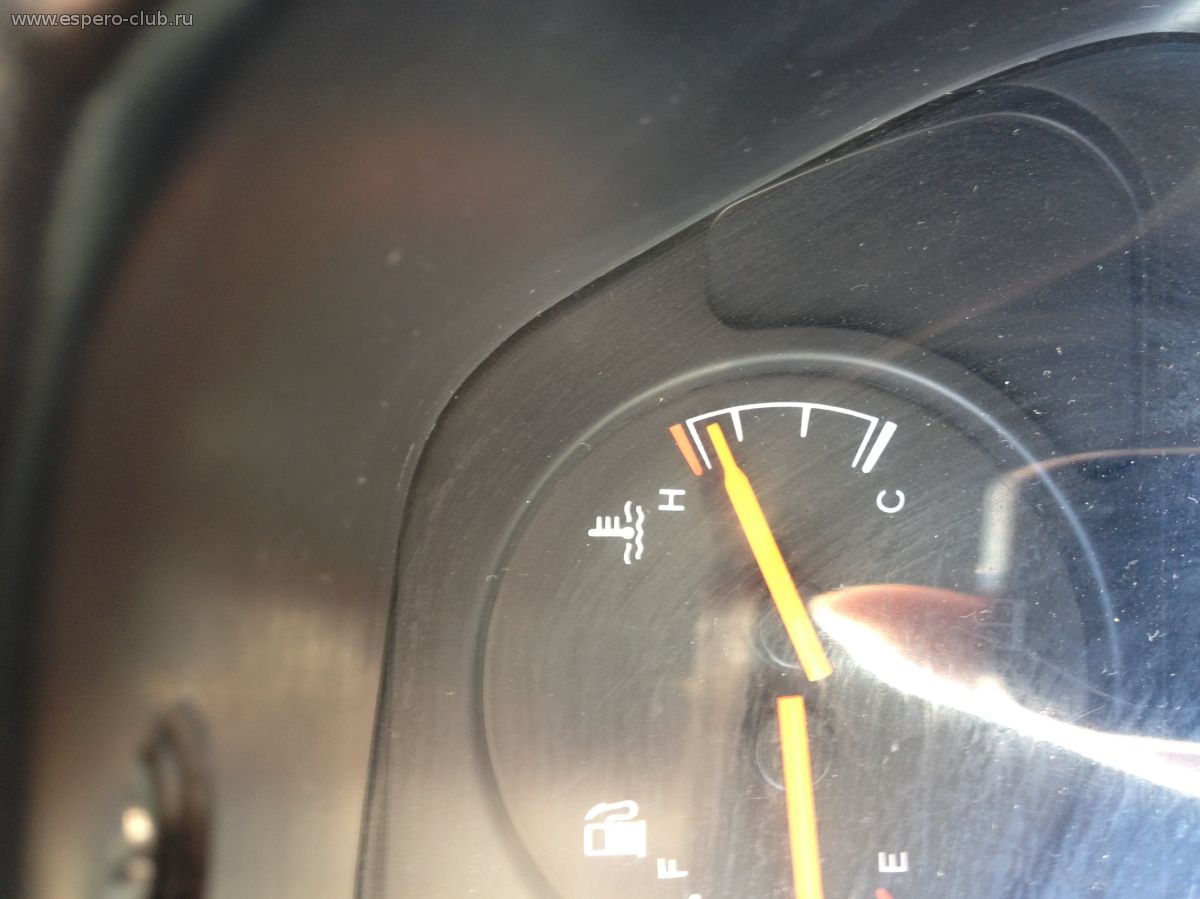

| ZIVRUS | Дата: Вторник, 30.Июн.2015, 16:39:36 | Сообщение # 552 |
Сообщений: 25
| Привет всем! Помогите советом, значит завожу с утра авто и учитывая что 30 градусов тепла, грею авто 5 минут и еду, и вот в пути стрелка взлетает так, что страшно, залипает термос в общем. После его открытия всё приходит в норму, стрелка не между 2 и 3 делением. Живу в Сочи, подскажите какой термос поставить, не дорогой, чтобы открывался на самой маленькой температуре? Ну или сколько положено дэу? Прилагаю фото на какой отметке термос срабатывает. Это не хорошо!

| yuryespero078 | Дата: Среда, 01.Июл.2015, 16:18:53 | Сообщение # 553 |
Сообщений: 245
| у меня поставлен вахлер только по английски пишется недорогой и 3 года без проблем. температура на нём 82 гр. написана.
| ZIVRUS | Дата: Четверг, 02.Июл.2015, 09:47:50 | Сообщение # 554 |
Сообщений: 25
| yuryespero078, вахлер на 200р дешевле оригинала. Оригинал 1500р стоит. Я вот решил рискнуть, заказать термостат Vernet TH6501.87J 87 градусов 515 рублей.
