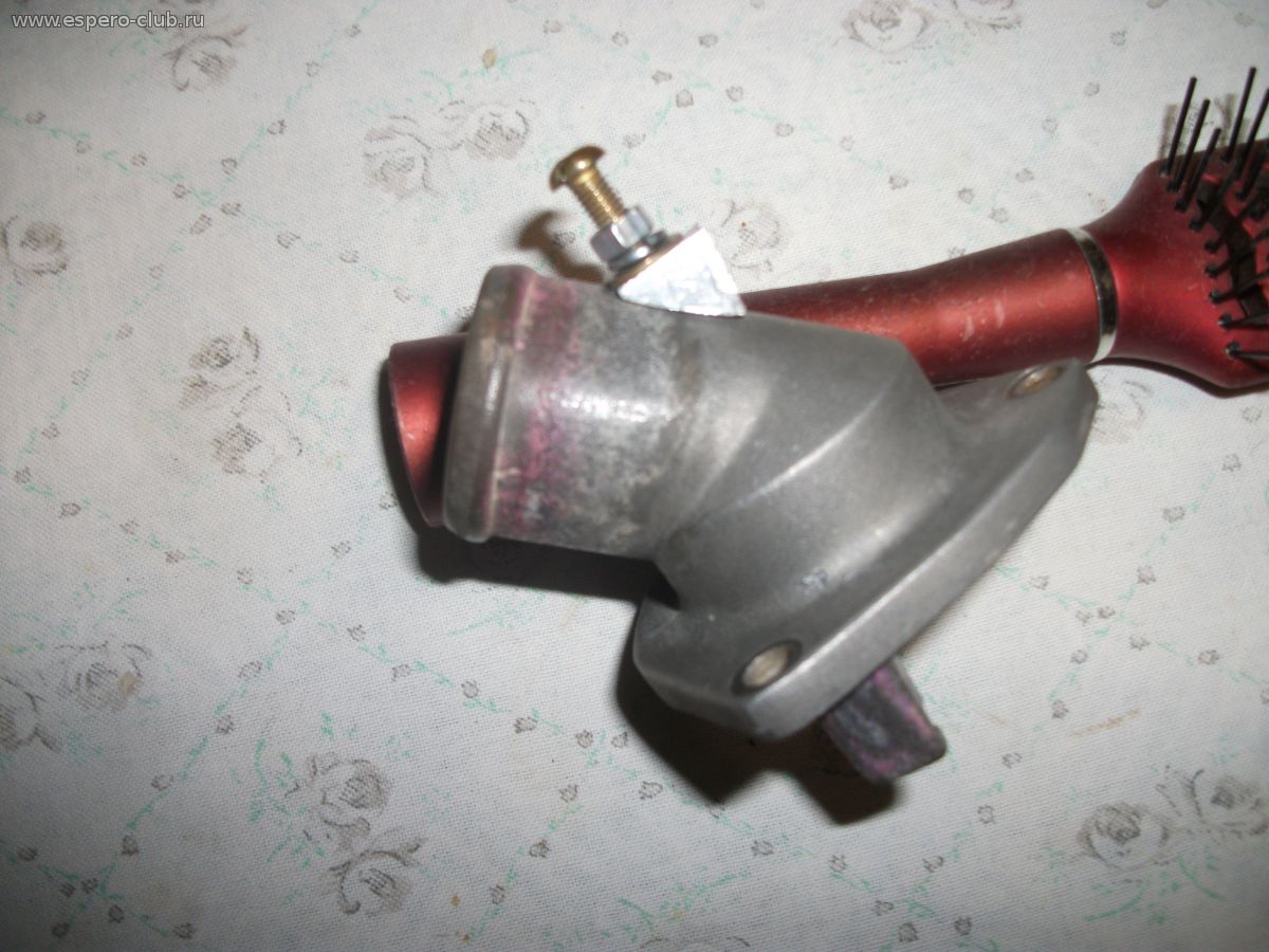

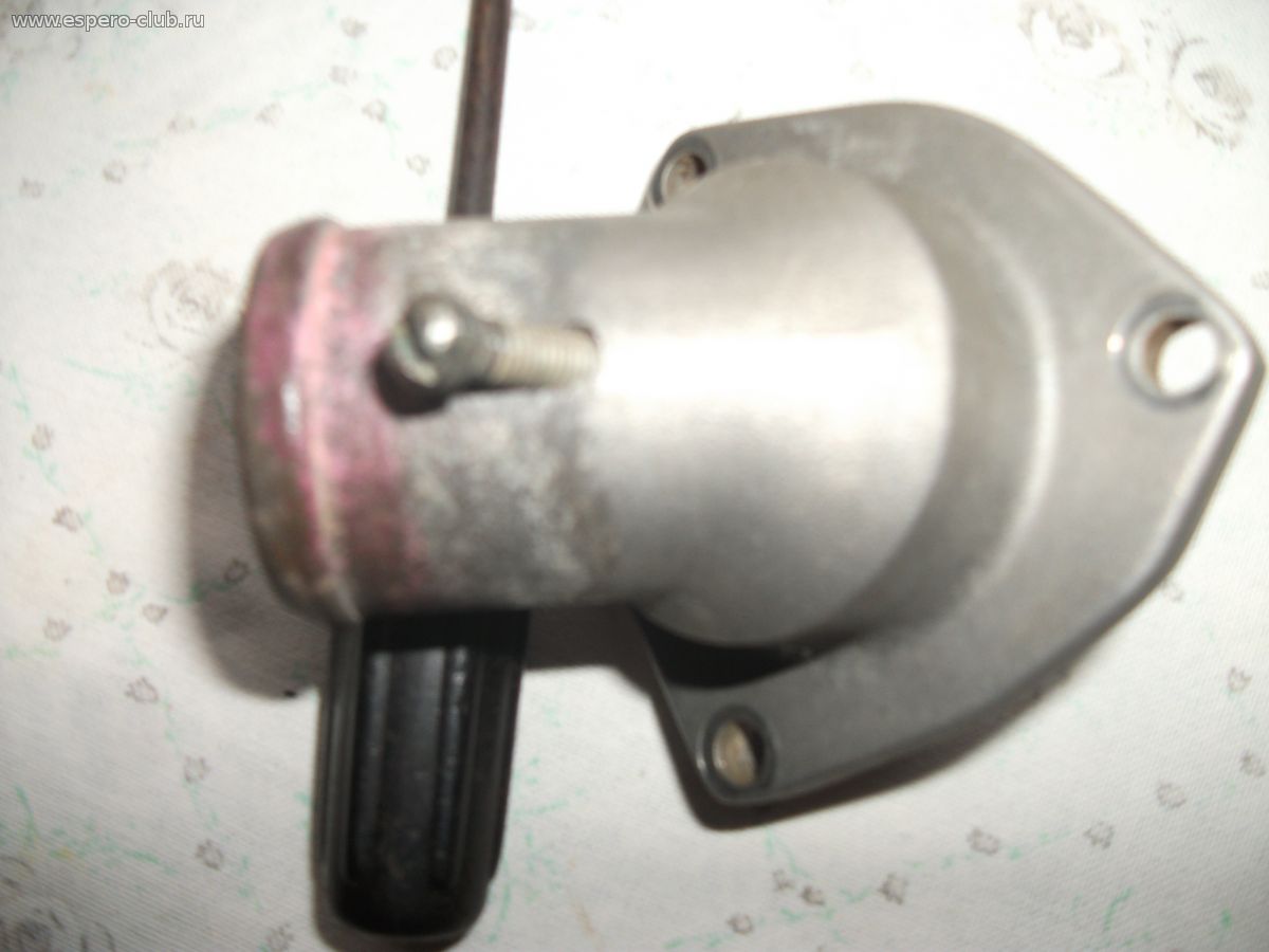

Вот еще подкину идею для обсуждения универсального термостата. Сегодня от нечего делать нашел корпус старого термостата, просверлил насквозь дырку м4 и нарезал резьбу м5. Теперь вкручивая или выкручивая болт, можно регулировать температуру открытия термостата.

А не потечет? Надо герметиком замазать думаю.

Конечно надо ставить еще прокладку, шайбу и контр гайку, но проблема в неровной поверхности.

Шлифануть чутка.

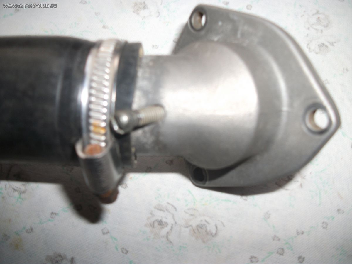

Вот выточил из алюминия надставку. Интересно ее можно приварить к корпусу термостата.
Овчинка выделки не стоит...варить в среде аргона,может копус повести от нагрева.
Может лучше опелёвский корпус с прямым выпуском доработать таким образом?
