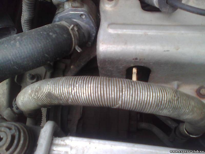

Orange53Дата: Пятница, 21.Мар.2014, 10:04:27 | Сообщение # 500
Сообщений: 946
Решил подтянуть верхний болт на термосе и сорвал шляпу , теперь езжу с открученой крышкой бачка , естественно при остановке слегка закипает .
Понятно что надо высверливать но как ? хотелось бы обойтись без снятия радика .
1й вариант шуриком , есть еще варианты ...?
Прикрепления: 0290779.jpg (50.6 Kb)
Сообщение отредактировал Orange53 - Пятница, 21.Мар.2014, 10:05:10
kostroma21Дата: Пятница, 21.Мар.2014, 10:27:52 | Сообщение # 501
Отворачивай термос и смотри...если ещё торчит кусочек резьбы то есть шанс обойтись без высверливания.Попытайся наварить на остаток болта гайку и вывернуть его.
S3rgaДата: Пятница, 21.Мар.2014, 11:44:05 | Сообщение # 502
Константин прав. Есть еще вариант, но, наверное, не пройдет все же. Если остался кусочек резьбы, пару гаечек накрутить и отворачивать ключом.
Orange53Дата: Пятница, 21.Мар.2014, 11:51:10 | Сообщение # 503
Сообщений: 946
глянул еще раз , сломано почти под корень , торчит максимум 1,5 нитки и то не по всей поверхности . Как вариант приложить гайку и накапать в центр полуавтоматом .
kostroma21Дата: Пятница, 21.Мар.2014, 11:58:23 | Сообщение # 504
Да...только очень аккуратно надо...и наливать надо начинать с болта.
Сообщение отредактировал kostroma21 - Пятница, 21.Мар.2014, 11:59:38

Orange53Дата: Суббота, 22.Мар.2014, 07:39:53 | Сообщение # 508
Сообщений: 946
А вообще лучше болты время от времени менять и не на дешёвые китайские а на нормальные крепкие.
Вот как раз я их и заменил . но взял первое что под руку попалось на рынке .
ShapichДата: Суббота, 22.Мар.2014, 15:57:48 | Сообщение # 509
Сообщений: 27
Сложно угадать с крепежом. Особенно продаваемым на рынках. Все же тащат тот что подешевле, чтоб продать подороже!
Orange53Дата: Воскресенье, 23.Мар.2014, 13:55:54 | Сообщение # 510
Сообщений: 946
Открутил ! наварили гайку и открутилось вообще без усилия (kostroma21 спасибо ! ) . Попутно заменил все болты на оригинальные .
