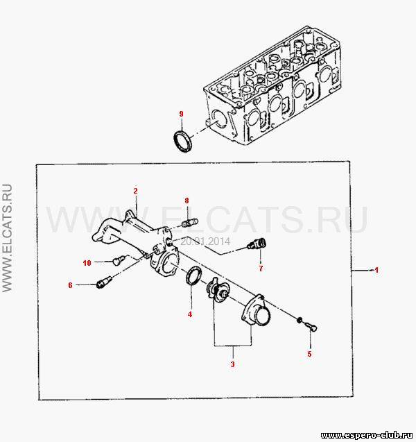

vikzag09Дата: Понедельник, 20.Янв.2014, 12:23:30 | Сообщение # 491
Сообщений: 2161
Мужики а можно просто клапан а корпус старый оставить.?
Добавлено (20.Янв.2014, 12:23:30)
Вот у меня два намера. 92061279 это я так понимаю клапан.
92061277 это полный фарш . Что брать? Прогревается машина долго очень
GIZДата: Понедельник, 20.Янв.2014, 12:59:18 | Сообщение # 492
vikzag09, у меня на одном термосе корпус был хреновый, а на другом элемента небыло, собрал из двух один рабочий.
так что сначала определись что из строя вышло или сразу в сборе поменяй.
Добавлено (20.Янв.2014, 12:59:18)
Первый вариант это термостат с корпусом, а второй это х.з. чё такое за 7700р мож та хрень что к головке прикручивается в которую термостат вставляется и датчики температуры.
vikzag09Дата: Понедельник, 20.Янв.2014, 13:01:07 | Сообщение # 493
Сообщений: 2161
GIZ, Надо сначало определится,что есть термостат? Изогнутая труба с клапаном или все до кучи
Добавлено (20.Янв.2014, 13:01:07)
http://www.elcats.ru/daewoo....9c3f84d
ткните носом
vikzag09Дата: Понедельник, 20.Янв.2014, 13:02:55 | Сообщение # 494
Сообщений: 2161
Добавлено (20.Янв.2014, 13:02:55)
номер 1 или 3 достаточно
Прикрепления: 3466325.jpg (33.8 Kb)
GIZДата: Понедельник, 20.Янв.2014, 13:07:34 | Сообщение # 495
3 достаточно
