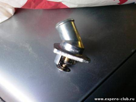

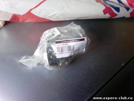

Итак, заказал термос 92061279 в exist'e 991руб. ИМХО на термостате лучше не экономить, т.к. от него зависит напрямую работа двигателя(расход, ресурс). На панели приборов чудо стрелка стала стоять приблизительно в горизонтальном положении, но все же гуляет на 2 мм, но это уже не те 70 градусов что было раньше. Термос пришел в странной упаковке
весь замотан п пленку и с тремя наклейками. но как открыл все прочитал: GM, темп вроде 87-98, и номер 92061279.

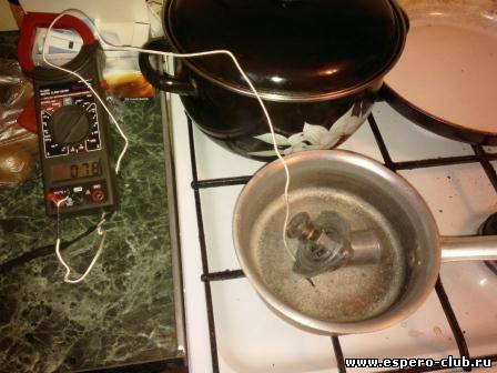

Перед тем как ставить вскипятил его мультиметром, который с токовыми клещами и термопарой (термометром на 2ух проводах)
Все показало отлично. Был не доволен лишь одним: с термосом НЕ БЫЛО ПРОКЛАДКИ, что немя очень огорчило!!! ( лучше заказывайте на всяк случай 90220436 5-10 руб). Но я смазал все герметиком и поставил старую, хоть и сдавленную уже. В итоге темпер режим работы двигателя выровнялся и ничего не течет. До этого: термос не пропускал, но открываля раньше и темпер держал ниже рабочей(около 70 по цельсию). Итого: о цене не жалею. Доволен. Скоро буду менять Расходники ремня грм и стойки отпишусь в соответствующих ветках
