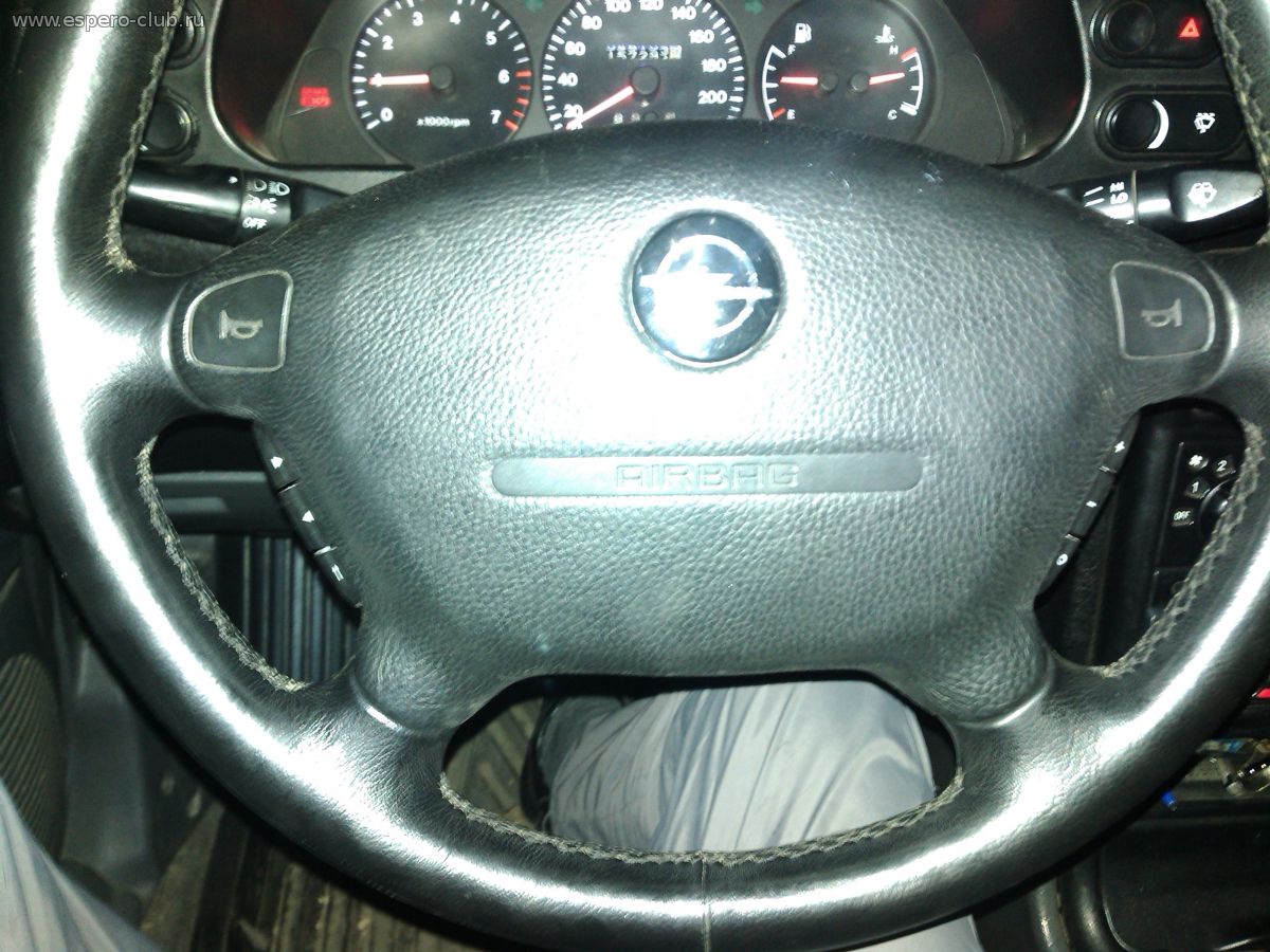

В общем чем хочу поделится тута ) так это тем что поставил мультируль себе от Opel Vectra B =) давно хотел себе лентяйку такую))

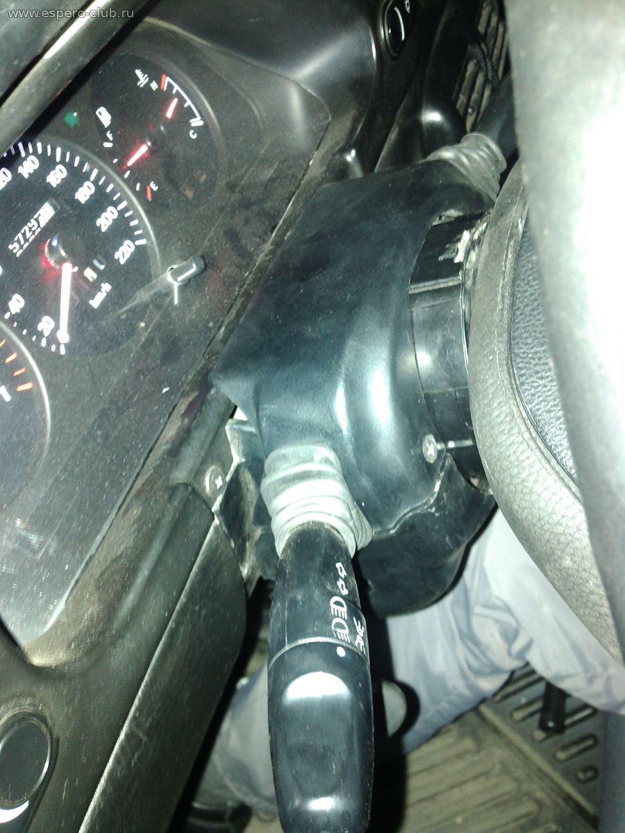

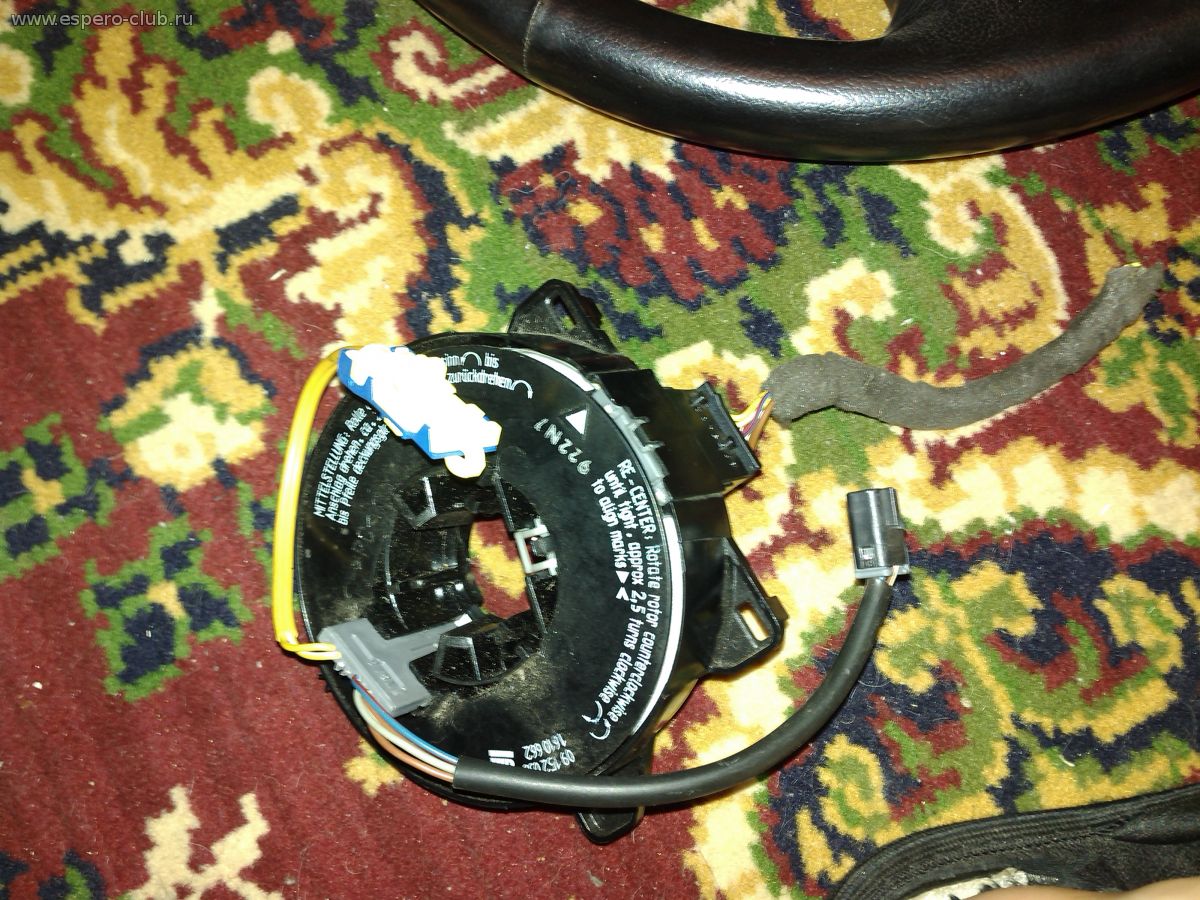

полазил в инете , нашел на сайте опелеводов человека который сбеларусии выслал руль в очень хорошем состоянии и улиткой к нему ) все очень в доступной ценовой категории 2100 и доставка ТК обошлась в 350р . шлицы у руля один в один как у нас, поэтому сел он без проблем... =) улитку конечно пока до сих пор окончательно жосткой не закрепил, но доделаю) вытачивал кожух подрулевого под размеры улитки чтобы она ушла к подрулевым переключателям ...

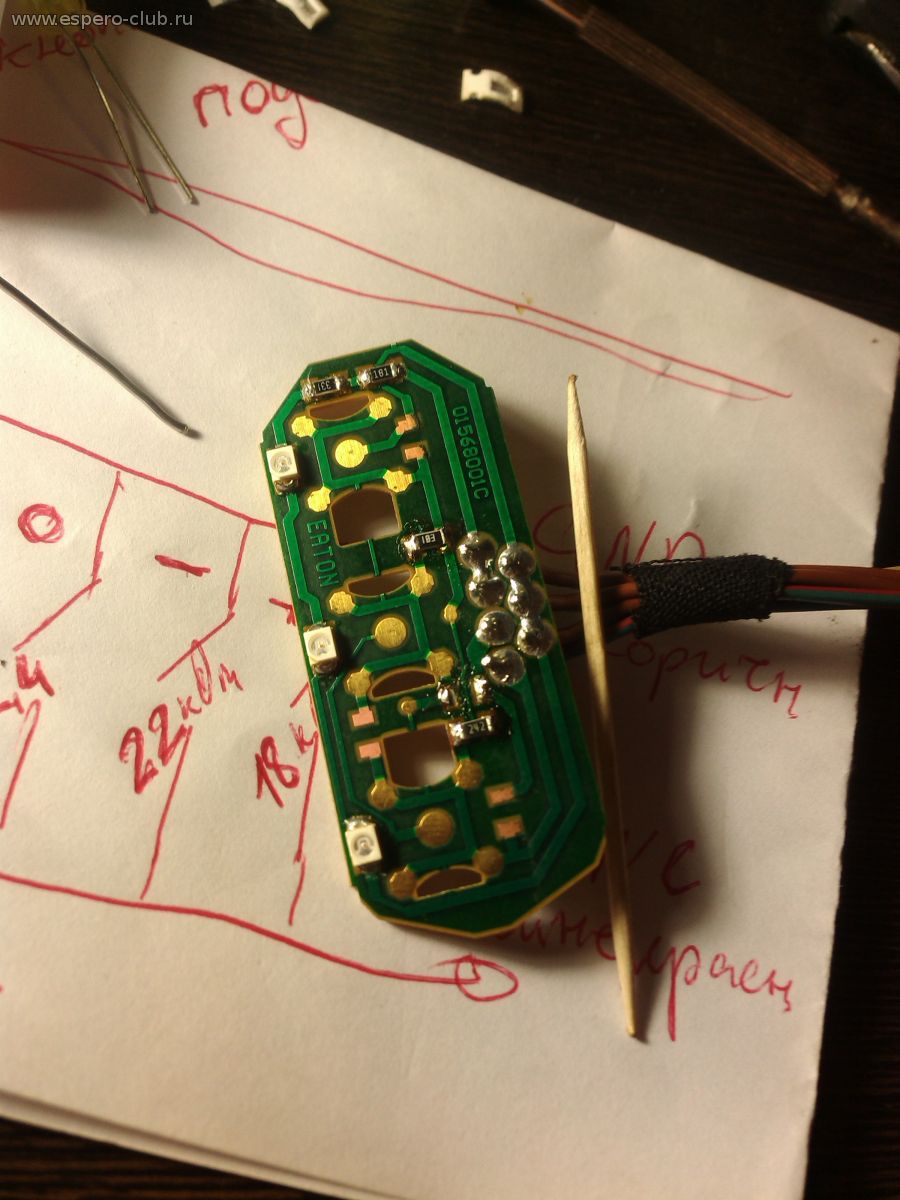

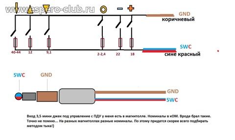

еще что сказать, руль я подключал к магнитоле Sony по проводному принципу, у магнитол некоторых есть на задней панеле разьем в 3,5мм под обычные наушники, только туда обчно подключается проводной джостик ... и крепится она кому где удобно... в общем я купил разьем 3,5мм (Джек) , провода метр. ну и уже пришлось помучатся с подборкой сопротивлений для нужных мне кнопок на руле управляющих магнитолой... слева (вперед - назад - настройки звуковые) справа (увеличить - уменьшить - включить/переключить режим радио,USB,Disc) но думаю на левой стороне сделать заместо настроек звука отключение магнитолы.
сопротивления паял SMD т.к. наши российские туда неразместить , а если и делать то выносить отдельно провода и набирать подходящее сопротивление.
так что вот так что ) в общем спрашивайте если что , ну а так в инете много про это писано )
да подключил подсветку с магнитолы, получается при вкл магнитолы загораются кнопки, ну и сигнал на руль идет тоже через эту улитку . )

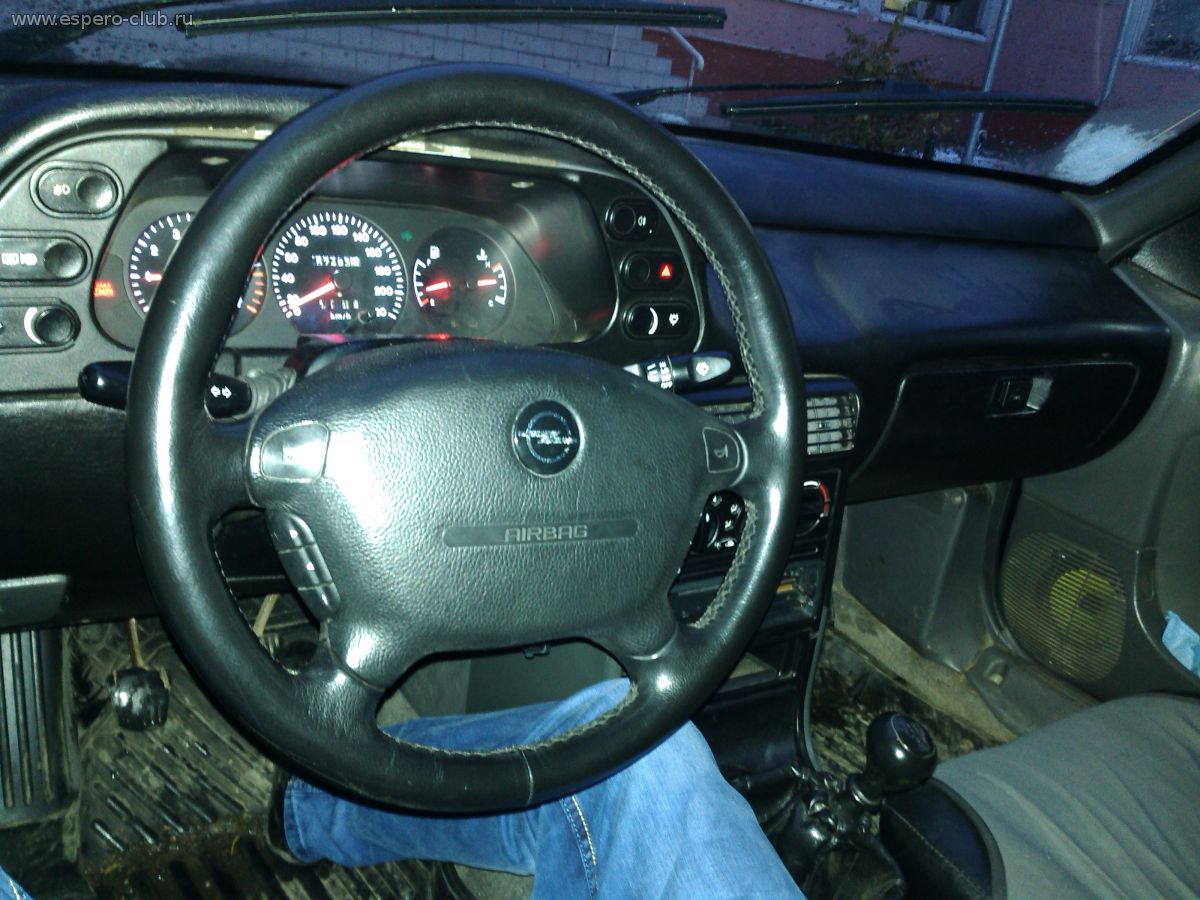

Rubansan, обалденно!!! shock Молодец, очень достойно! Грамотная кропотливая работа up respect Добавь фото издалека, как руль вместе с торпедо смотрится wink
RubansanДата: Понедельник, 20.Окт.2014, 19:51:14 | Сообщение # 8
обязательно )) но чуть позже ) пока тут со снегом нужно определится ) у нас третий день холотун , было сухо а тут вдруг после обеда снег повалил.. и сугробы поперли. на дорогах Ж полная.. (( поэтому пока и пешком прогуляюсь на работу без машинки ) а руль на выходных наверное когда поеду переобуватся тогда и сфоткаю ) у меня пока видимо снова шлейф порвался собака ) я его там конечно пропаял, но видимо не очень, и пока он там работает когда поворачиваю и выворачиваю руль обломилась пайка ( нужно снова пропаять но в этот раз уже место это проклеить наверное сразу чтобы зафиксировать место с пайкой )
Да, это разумно, обычно это как правило в ответственных соединениях, особенно на платах, опытные паяльщики сразу делают. Термоклей отлично подходит, к примеру smile

ЗЗЫ. Кстати, интересен способ подбора сопротивлений. Если не сложно, на пальцах хотя бы, было бы любопытно почитать wink
RubansanДата: Вторник, 21.Окт.2014, 21:05:07 | Сообщение # 10

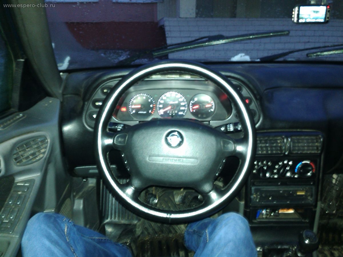

вот фотки ))
Добавлено (21.Окт.2014, 21:05:07)
ну а сопротивления особо голову не морочил себе, есть уже в интернете высчетаные показания для кнопок, для многих магнитол подходит ,если она поддерживает такой проводной джостик, а я еще более простым способом хотел пойти это имеющийся джостик Sony перенисти во внтурь и там уже раскидать кнопки, но я решил просто измерить сопротивление нужных мне кнопок на этом джостике и такие же уже напаять на плату с кнопками, удалив прежде старые на плате, и сделав их паралельными с кнопками а не как в родной схеме последовательно, типа нажимая одну кнопку сопротивление одно а нажимая дальше сопртивление уже прибавляется от другой кнопки и получается другое значение ) короче там лишком все муторно было ) скажем так я в какой то мере упростил это))

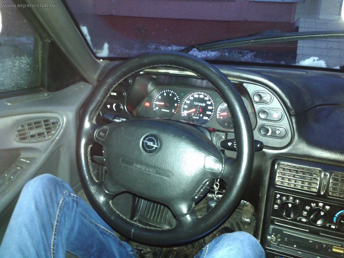

Rubansan, аа, все ясно, спасибо! Понял принцип smile А руль очень даже хорошо вписался, вполне гармонично, кстати! Здорово up Единственное, мне кажется, или он бОльшего диаметра, чем родной эсперовский?
RubansanДата: Среда, 22.Окт.2014, 19:34:39 | Сообщение # 12
неа я их прикладывал друг к другу один к одному, только этот опелевский чуть тоньше в обхвате для рук, и после толстого нашего непривычно пока с ним ) но это ерунда ) за то у этого бонус он в коженной оплетке родной :D

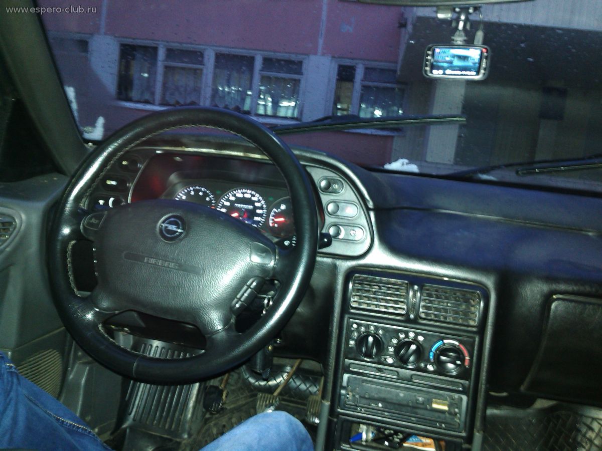

Rubansan, панель-покрасил в чёрный или так и быдо?
RubansanДата: Среда, 22.Окт.2014, 22:35:49 | Сообщение # 14
купил уже с крашеной)) но лежит еще одна в оригинальном сером виде на всякий случай, а торпеду и карты хочу перетянуть чтоб поинтереснее было маленько)
