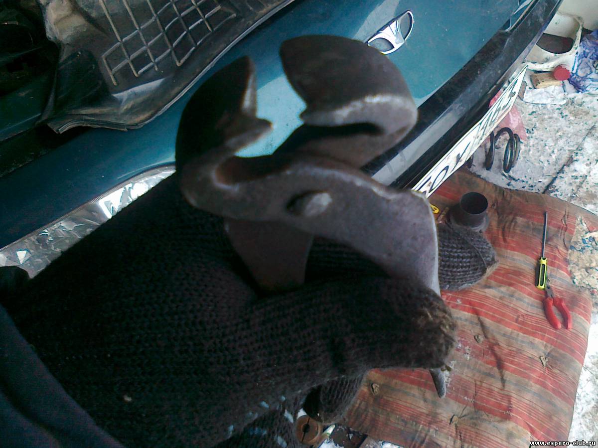

если нечем затянуть хомут на гранате (заводской), в магазин идти неохото и на глаза попались старые бабушкины клещи, то можно вот такую приспособу сотворить. Я делал лет 5 назад как бы на один раз, но очень часто приходится ей пользоваться)))

Так такими без всяких пропилов и затягивают, не?

Я обыкновенными клещами затягиваю...маленькими.
