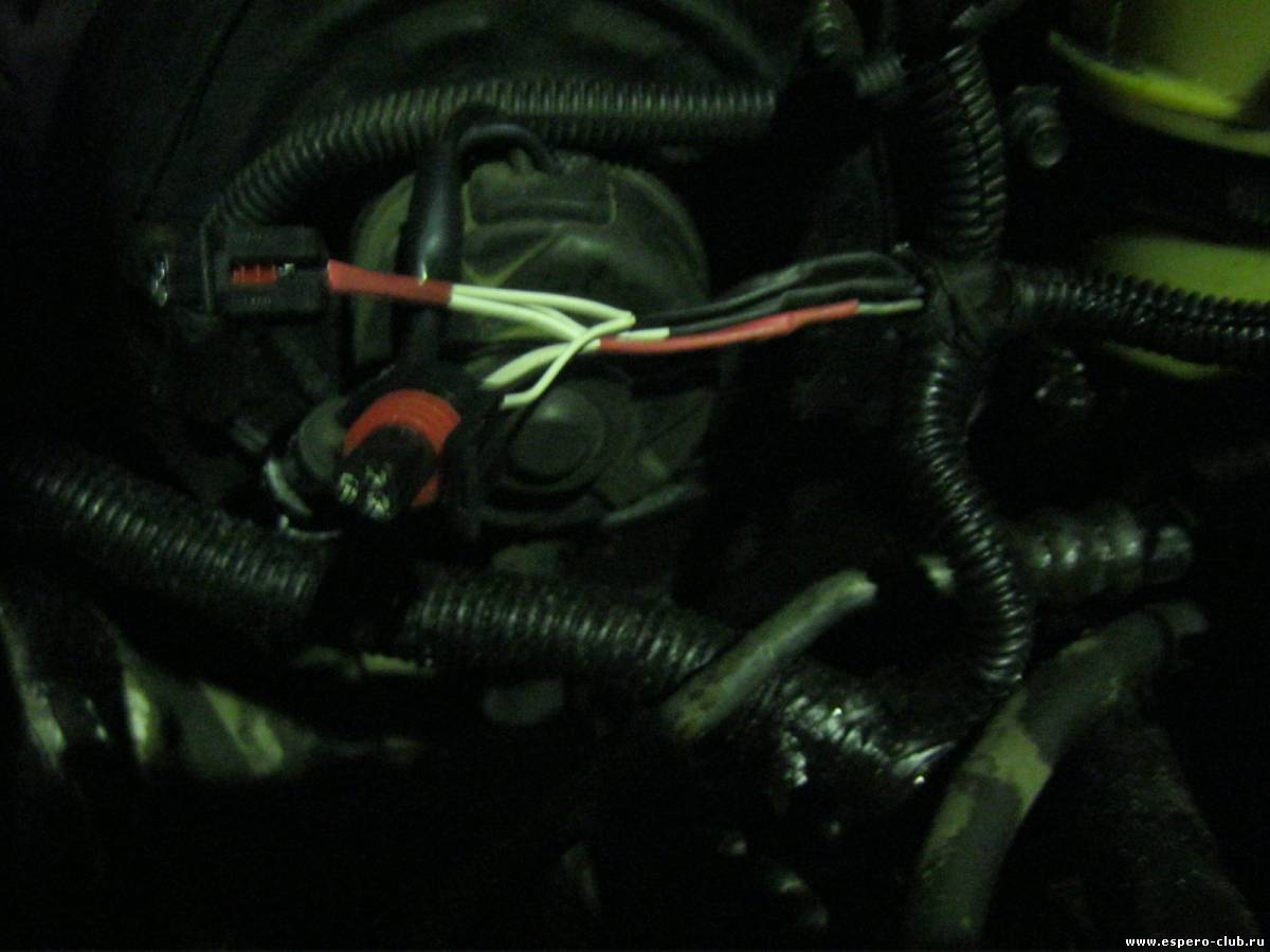

Если вот так к фишке ДПДЗ припаять вторую фишку только поменять полярность и можно ездить без проблем на ВАЗовских ДПДЗ.У меня и на бензонасосе впаяна вторая фишка с поменяной полярностью под ВАЗовский насос.Желательно фишки пометиь как нибудь... что для чего biggrin

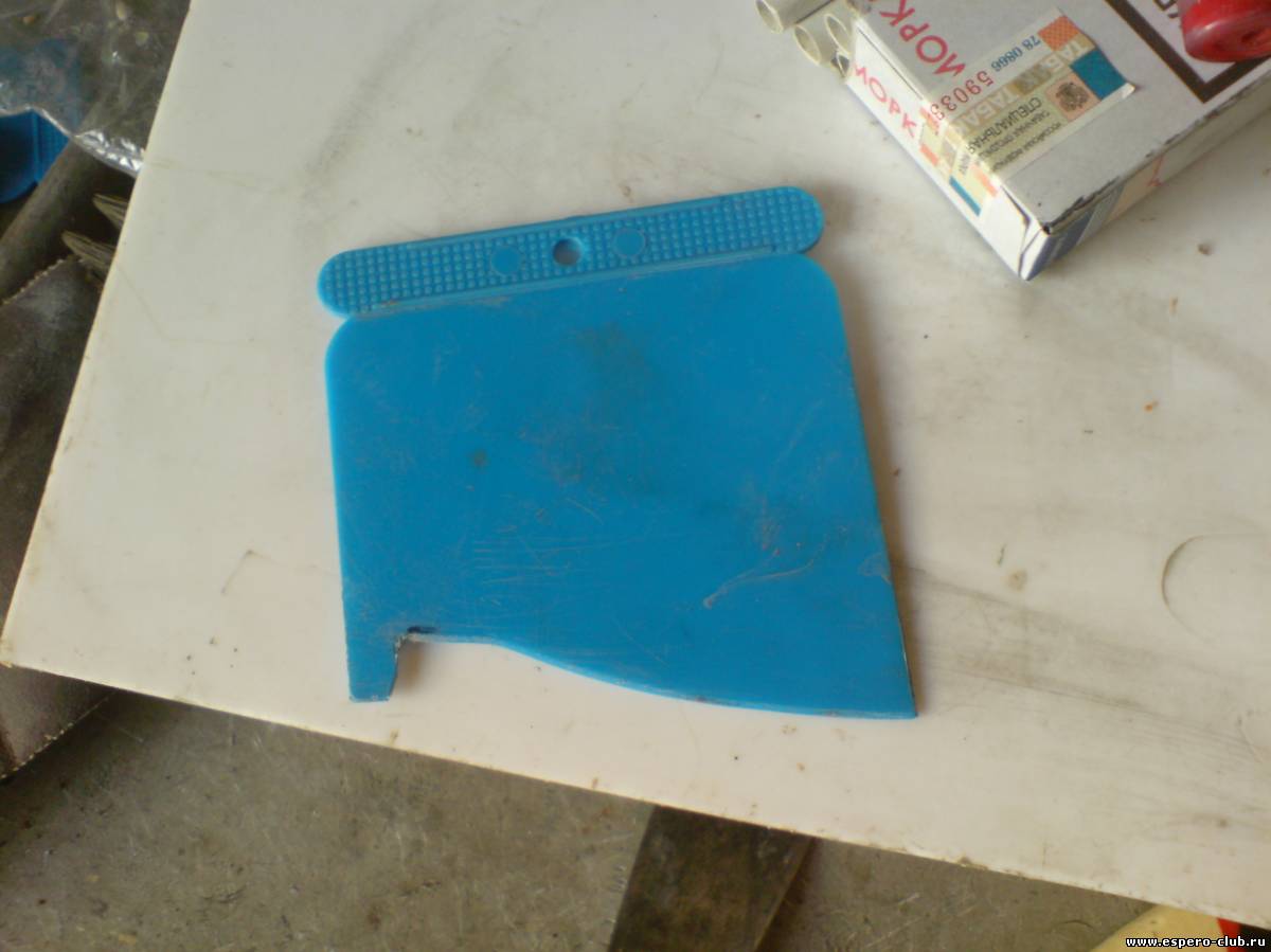

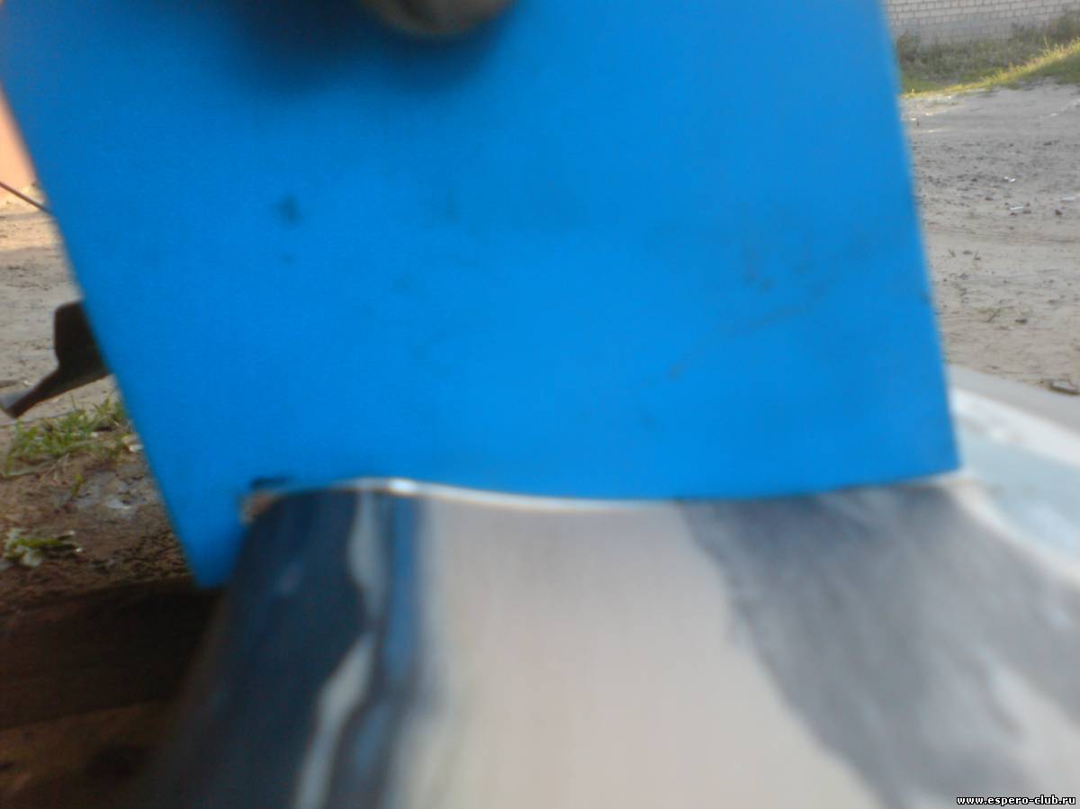

Вот такой фасонный шпатель помогает более менее правильно положить шпаклю тем кто первый раз взялся за починку арок. biggrin

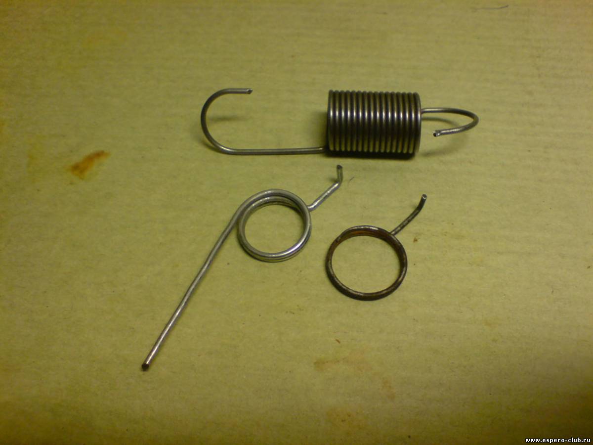

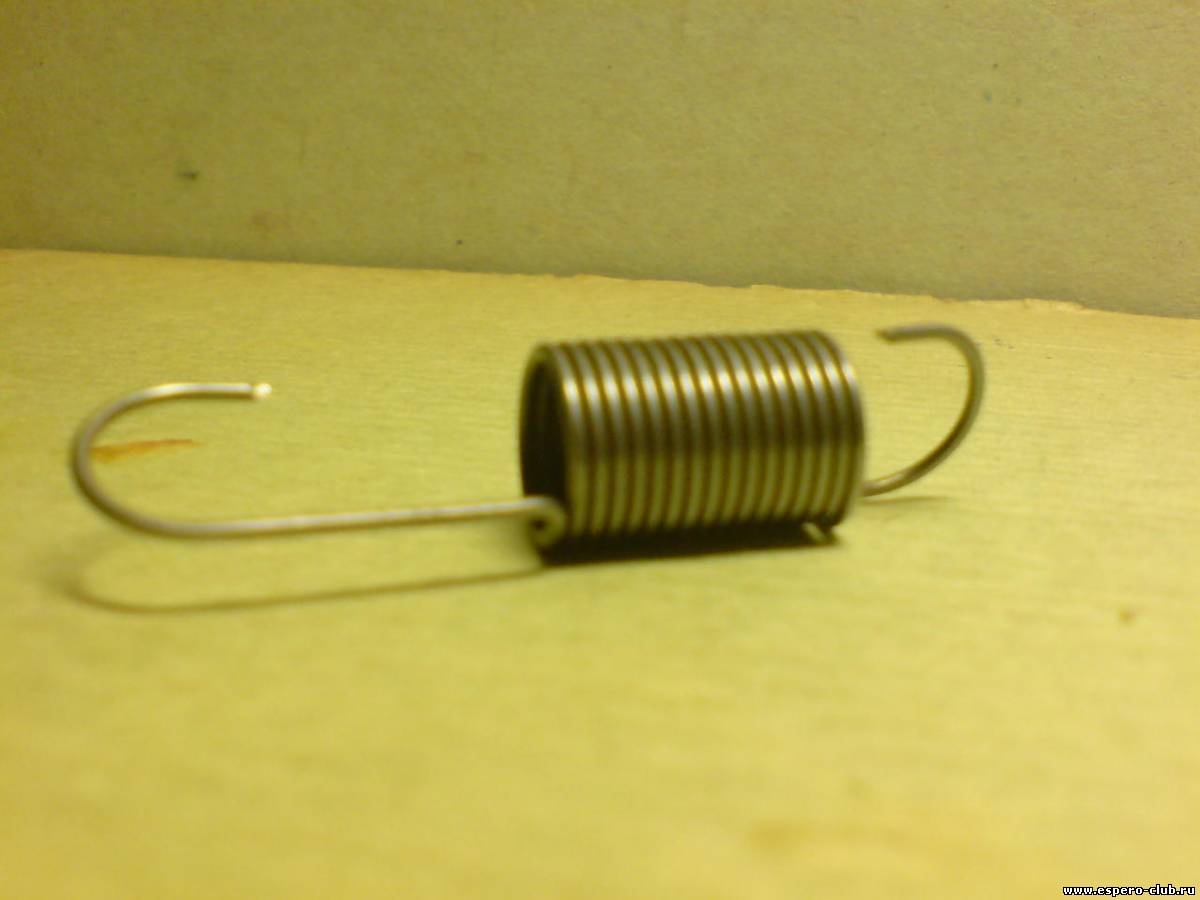

У кого не фиксируется солдатик в водительской и пасажирской двери...виновата пружинка.Пружинку можно сделать из ВАЗовской пружинки.Только перед тем как приступить к изготовлению пружину надо до красна нагреть на газовой плите и остудить на воздухе...отпустить.После того как новая пружинка будет изготовлена её опять надо нагреть до красна и быстро макнуть в воду...закалить.От качества работы и понимания процесса зависит срок службы новой пружинки smile

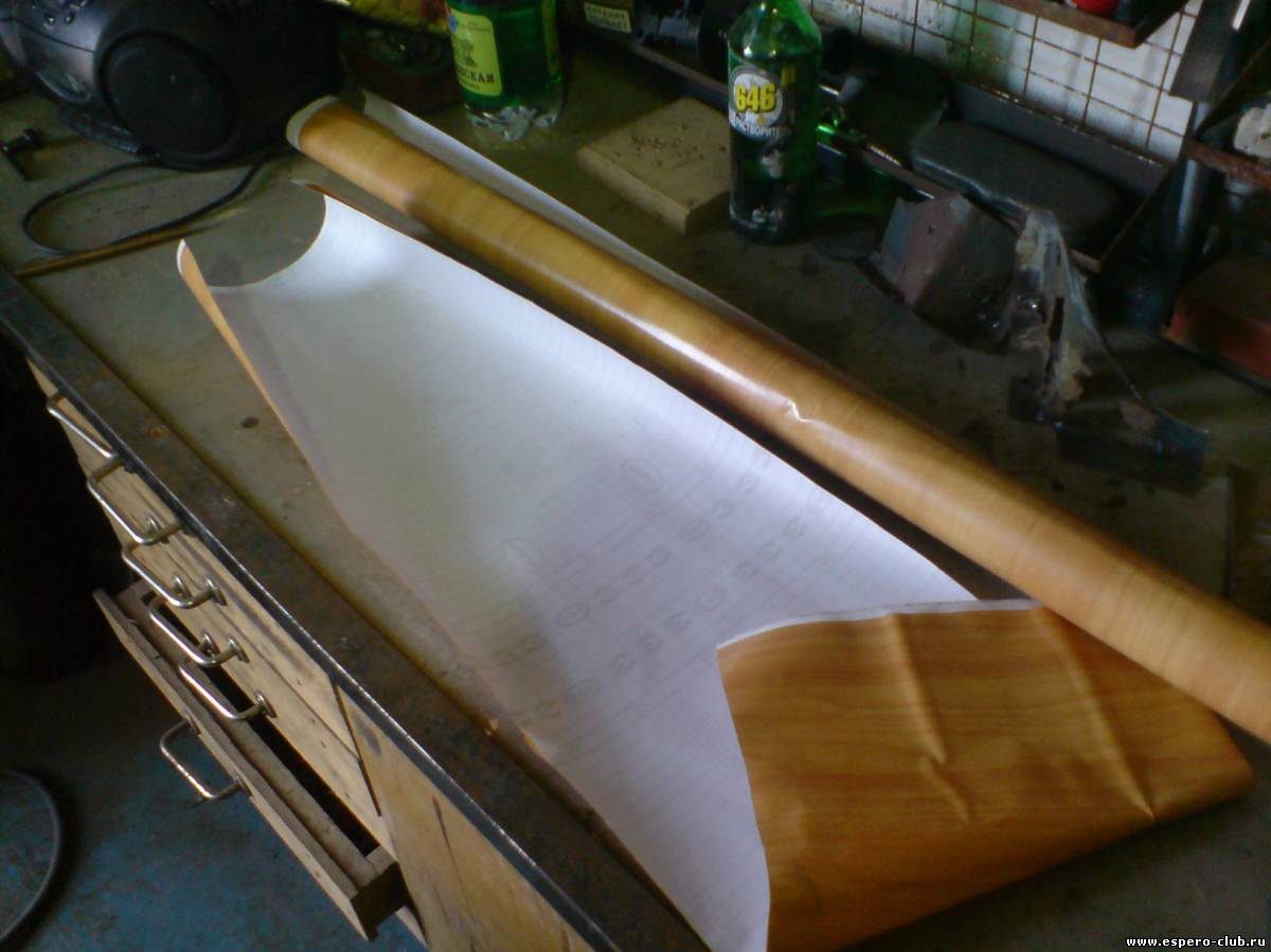

Такая самоклеящаяся плёнка хорошо помогает при ремонте кузовного железа http://espero-club.ru/forum/20-6017-1
