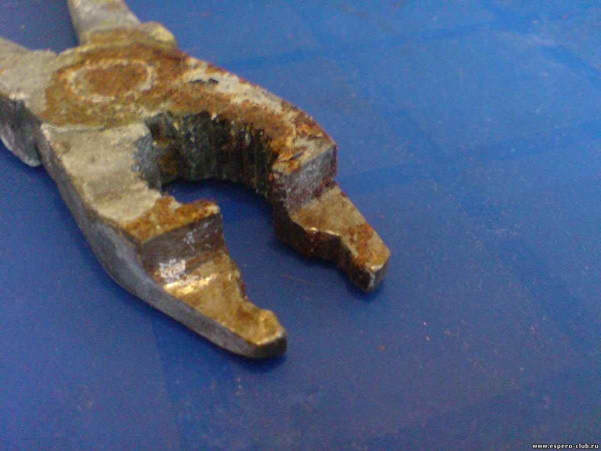

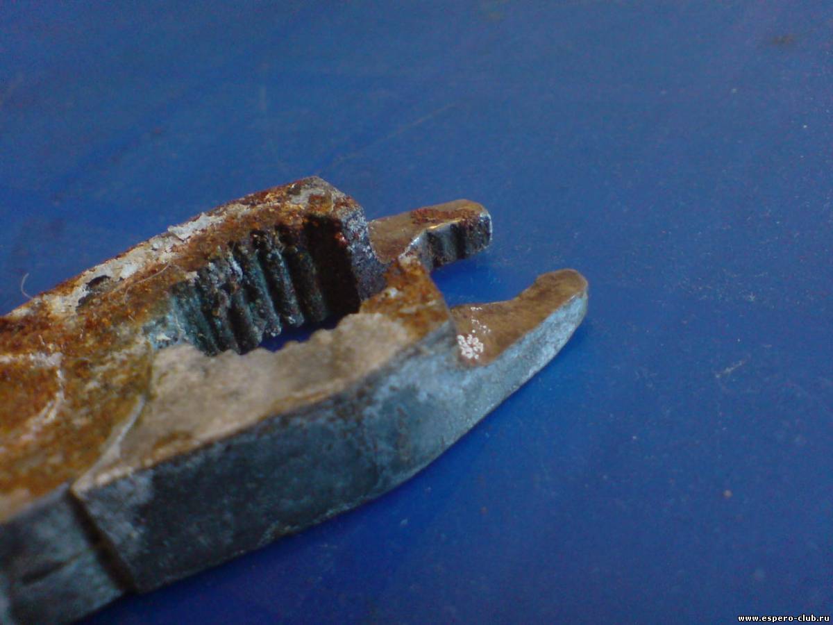

Вот так доработаные старые пасатижи очень удобны при замене дверных петлевых осей.Цепляешся ими за развальцованую часть оси и молотиш по пасатижам молотком без особого риска попасть по стойке или двери.Ещё ни одна ось не устояла biggrin

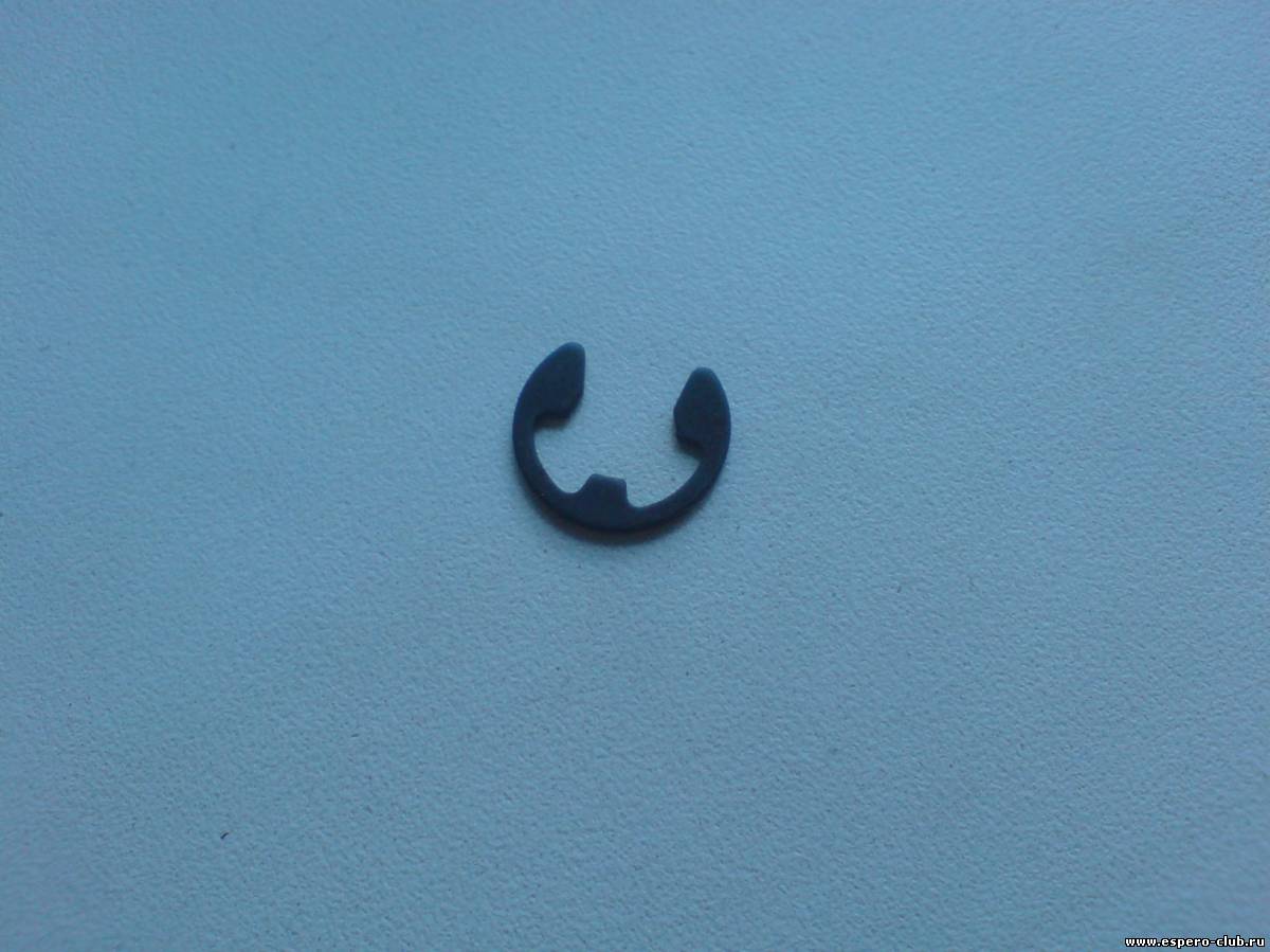

Такая стопорная шайба отлично заменяет сломаную пластинчатую шайбу крепления катушки(датчик холла) в трамблёре

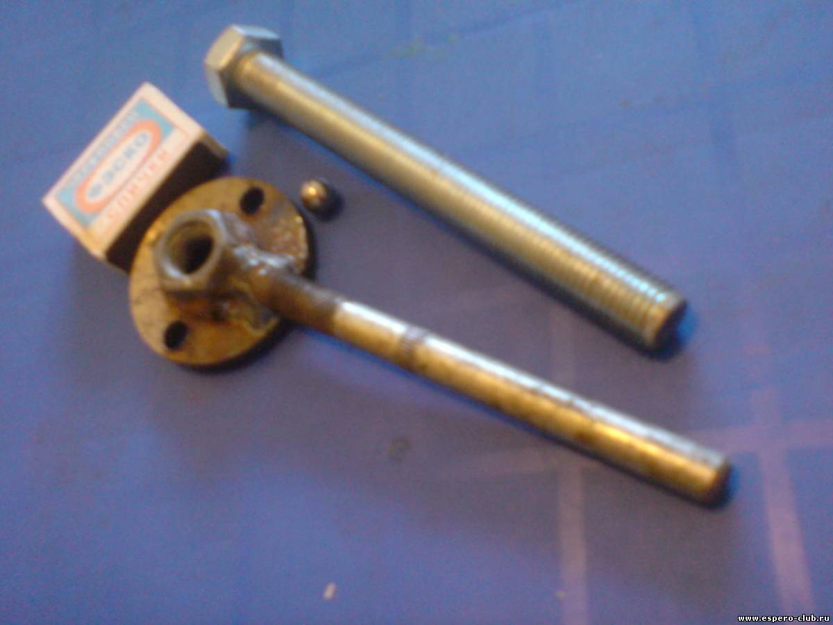

Такой штырь 10см длиной с резьбой 12шаг1.25 облегчит установку колеса на место .Особенно удобен в тёмное время и для литых дисков.Вворачивается вместо одного из болтов и на него навешивается колесо.

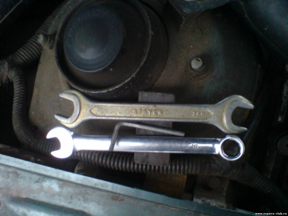

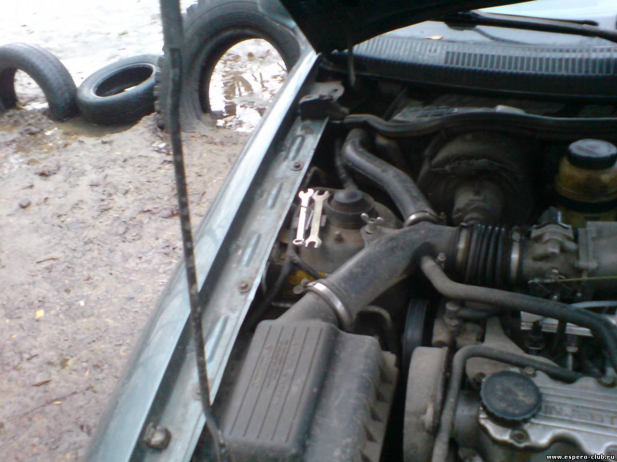

Магнит прилепленый на стакан позволит вам не бегать каждый раз багажник за ключами.Достаточно открыть капот.Я ещё ни одного ключа с магнита не потерял biggrin

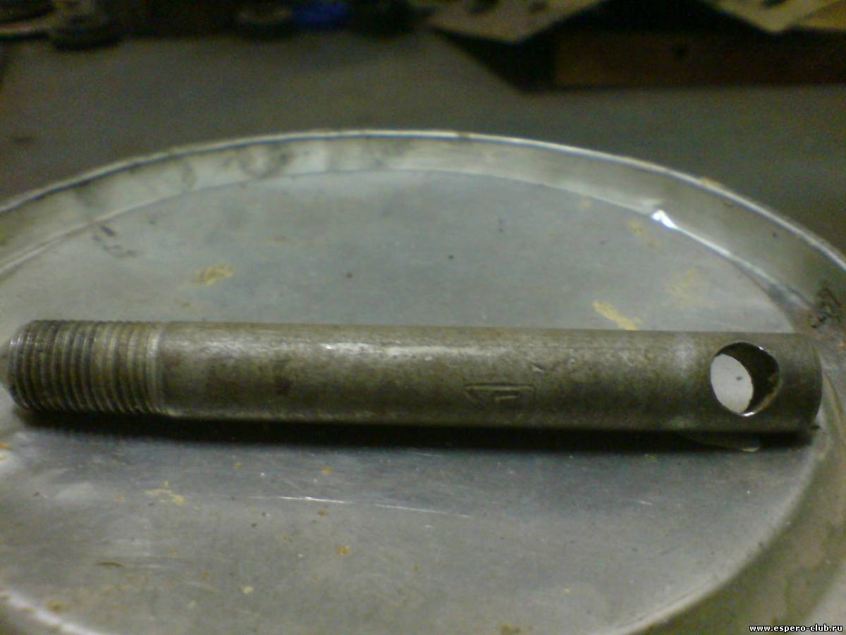

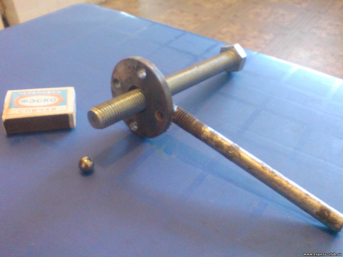

Съёмник для снятия шкива с коленвала.

Сообщений: 1072
kostroma21, съемник хорошая вещь! заказы принимаешь на него?

kostroma21Дата: Суббота, 01.Дек.2012, 21:16:48 | Сообщение # 6
Quote (Kith_debeetham)
а спец ключ не легче использовать?
Везучий ты biggrin Не сталкивался видать ещё с намертво прикипевшим штуцером.И видать ещё не приходилось высверливать его.И дай бог не столкнутся с этим гимороем smile
Добавлено (01.Дек.2012, 21:16:48)
Quote (jWizard)
съемник хорошая вещь! заказы принимаешь не него?
Сделать его очень просто из подручных материалов.Пересыл обойдётся дороже чем заказать у своих .Если будут проблемы и согласишся оплачивать пересылку дай знать...сделаю.Потребность в этом съёмнике не очень велика.

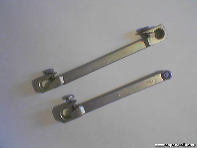

Согласен на все 100%.Вот нужный ключ.Но и они не всегда спасают...а фумка выручит всегда biggrin

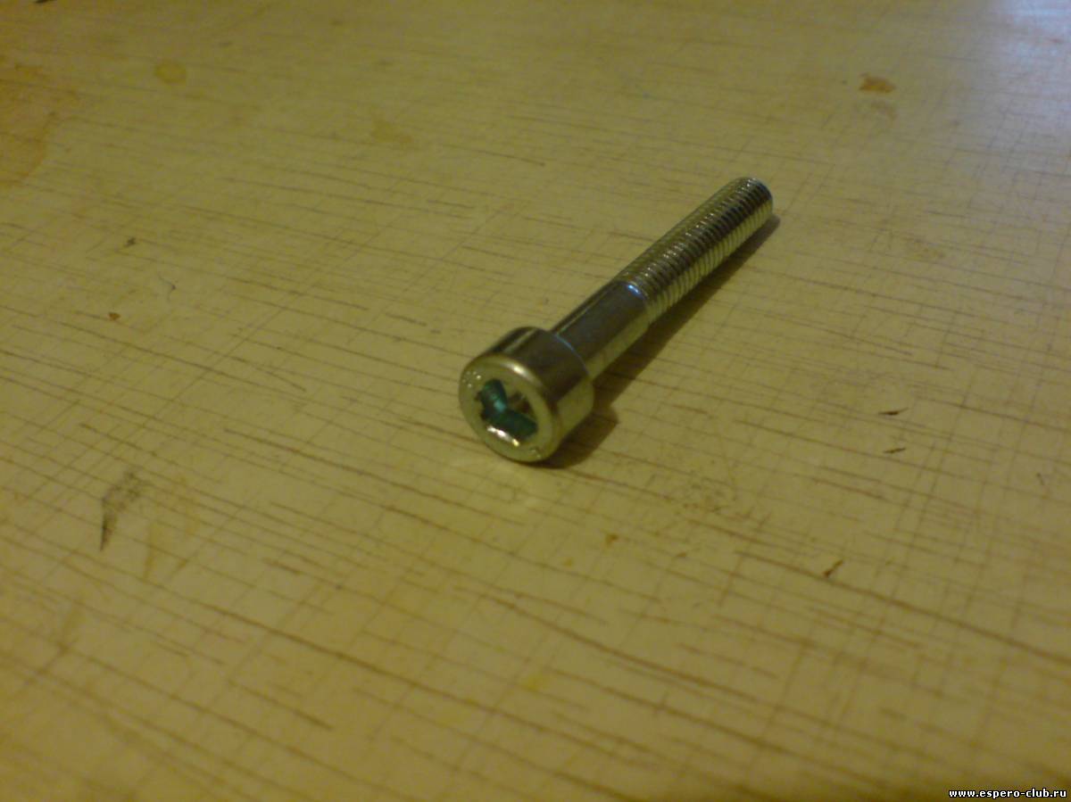

Винты для крепления ДПДЗ и РХХ под отвёртку советую заменить на винты такого типа 4мм на 20мм...продаются в метизах... стоят копейки.Очень удобно откручивать и закручивать...и ключик рядом на магните.

Сообщений: 1072
kostroma21, наверно, да, пересылка встанет дороже. Можешь тогда чертеж съемника нарисовать?!

Quote (jWizard)
Там и чертёж не нужен...нужно только замерить растояние между отверстиями.Буду в гараже замерю.Для крепления использую штатные болты крепления шкива...они не стандартные...на 7мм.Отверстия просверлены на 8мм.
